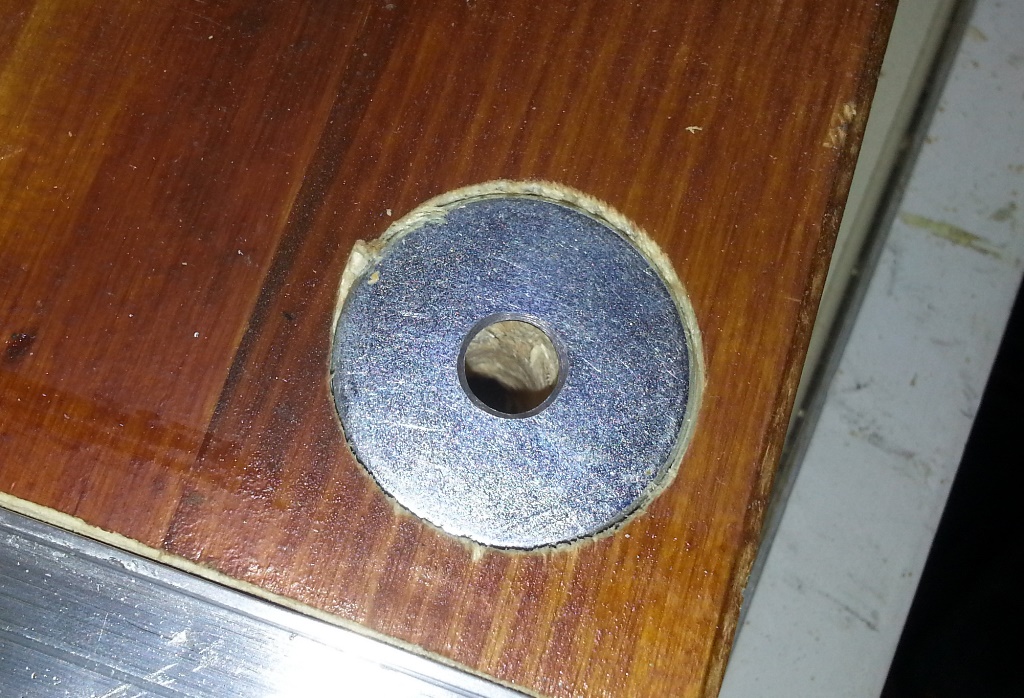

Αρχικά έγινε αντικατάσταση στις ροδέλες όπως είχα προαναφέρει και στο προηγούμενο update. Μπήκαν πιο χοντρές και με διάμετρο ίση με τη διάμετρο της οπής.
20140619_202330.jpg?m=1403447914

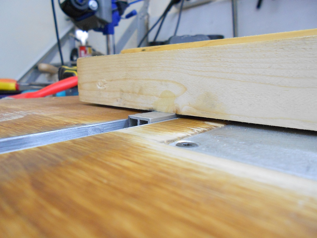

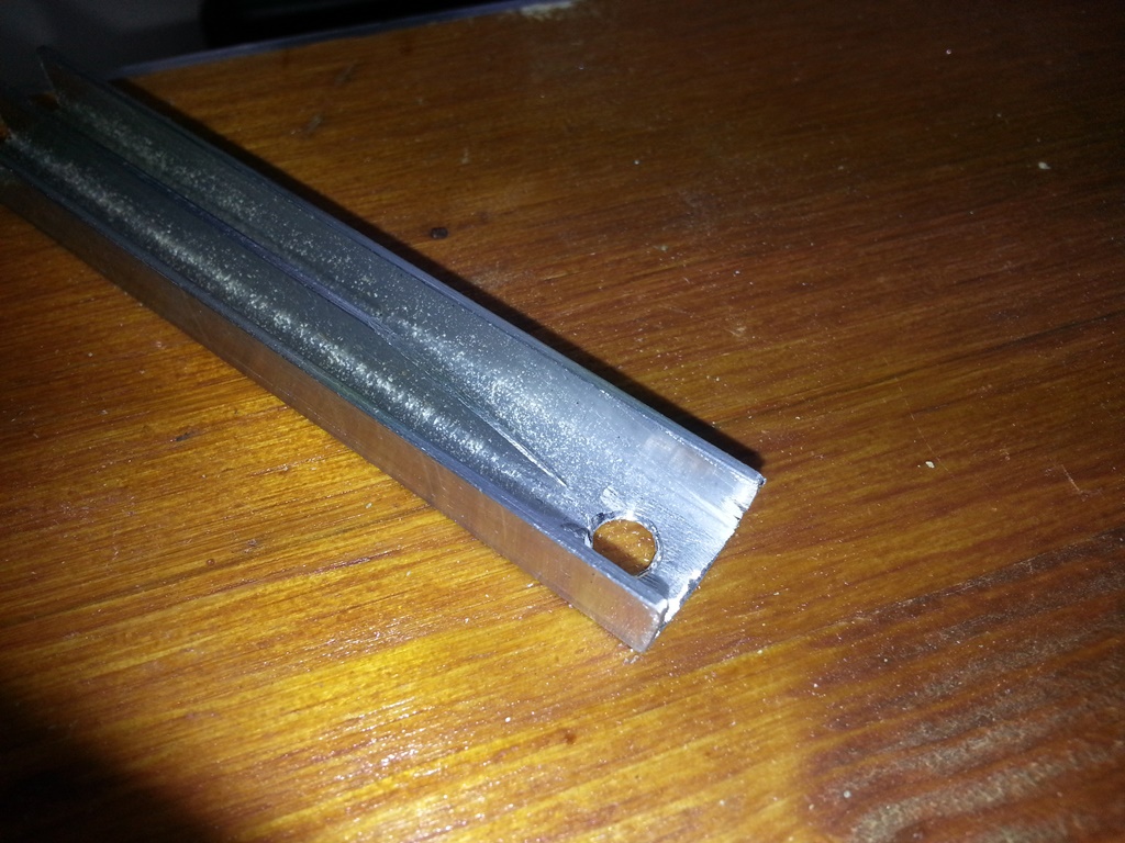

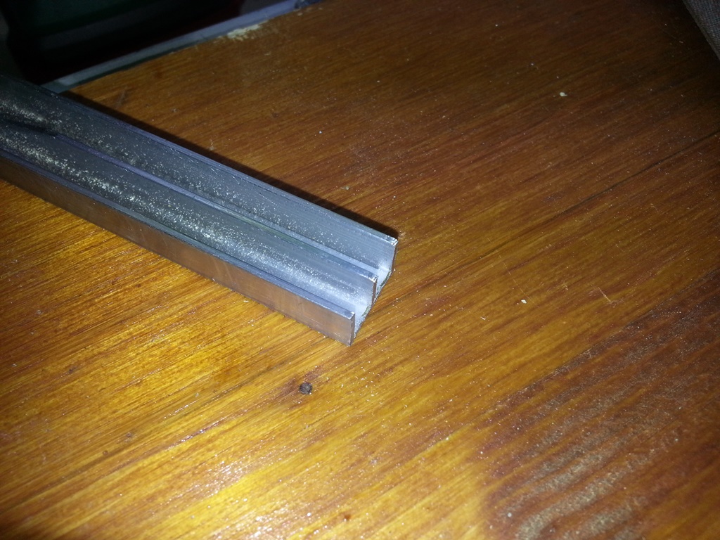

Στη συνέχεια περιποιήθηκα δύο προφίλ αλουμινίου διατομής Ε, μιας και θα αποτελέσουν τις γλίστρες όπως είχε γίνει και στο τραπέζι του κολωνάτου δραπάνου. Το να κοπεί ένα μικρό κομμάτι απο το εσωτερικό δεν είναι και τόσο εύκολη δουλειά, αλλά με ένα πριονάκι και πολύ υπομονή στο λιμάρισμα έγινε και αυτό.
20140619_202358.jpg?m=1403447918
20140619_202409.jpg?m=1403447920

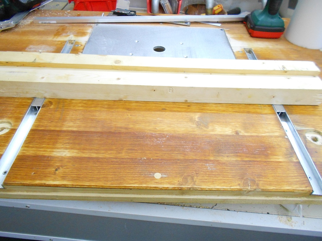

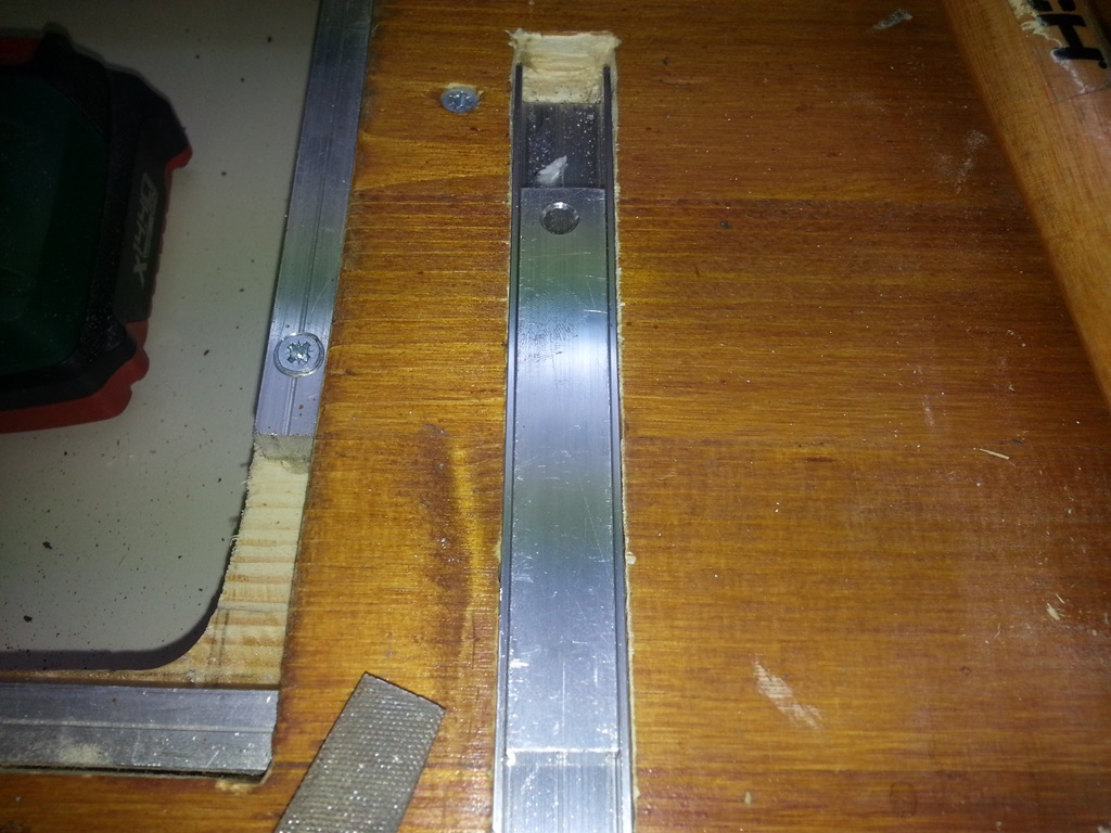

Οι γλίστρες στη θέση τους!
20140619_202343.jpg?m=1403447916
Και εδώ μία δοκιμή πριν τοποθετηθούν στον οδηγό για να πάρετε μία ιδέα του τρόπου λειτουργίας. Φυσικά σε αυτό το update δεν ξαναπεριγράφω τη διαδικασία που ακολούθησα για να "φυτέψω" τα δύο προφίλ διατομής Π μέσα στο ξύλο. Αυτό το είδαμε στο προηγούμενο update, οπότε δεν τράβηξα επιπλέον φωτογραφίες και επικέντρωσα τη προσοχή μου στη δουλειά :)

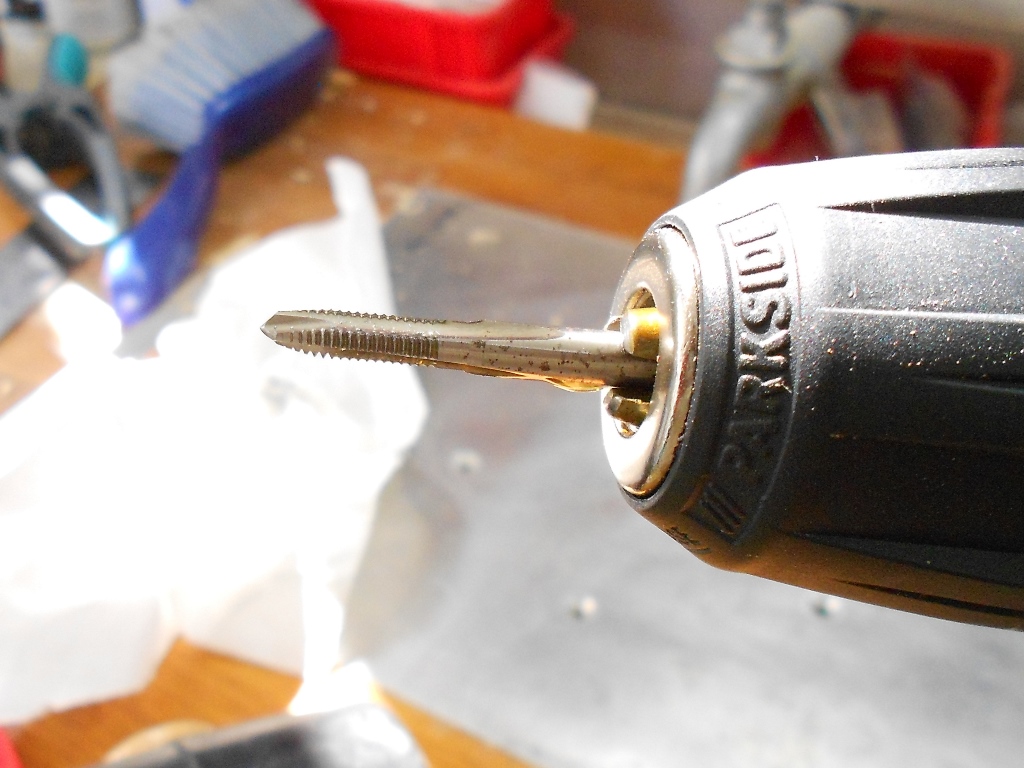

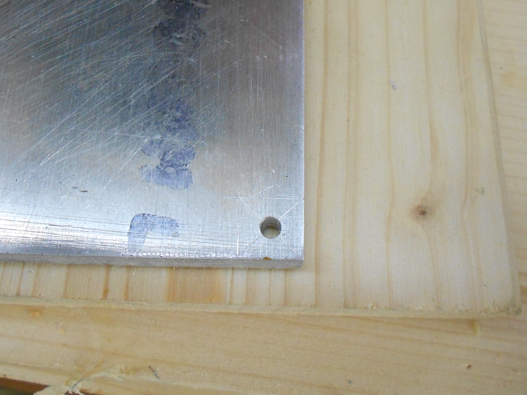

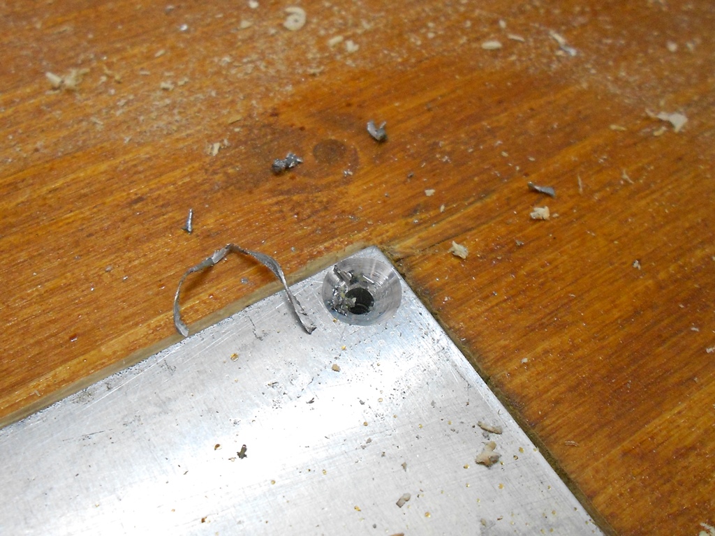

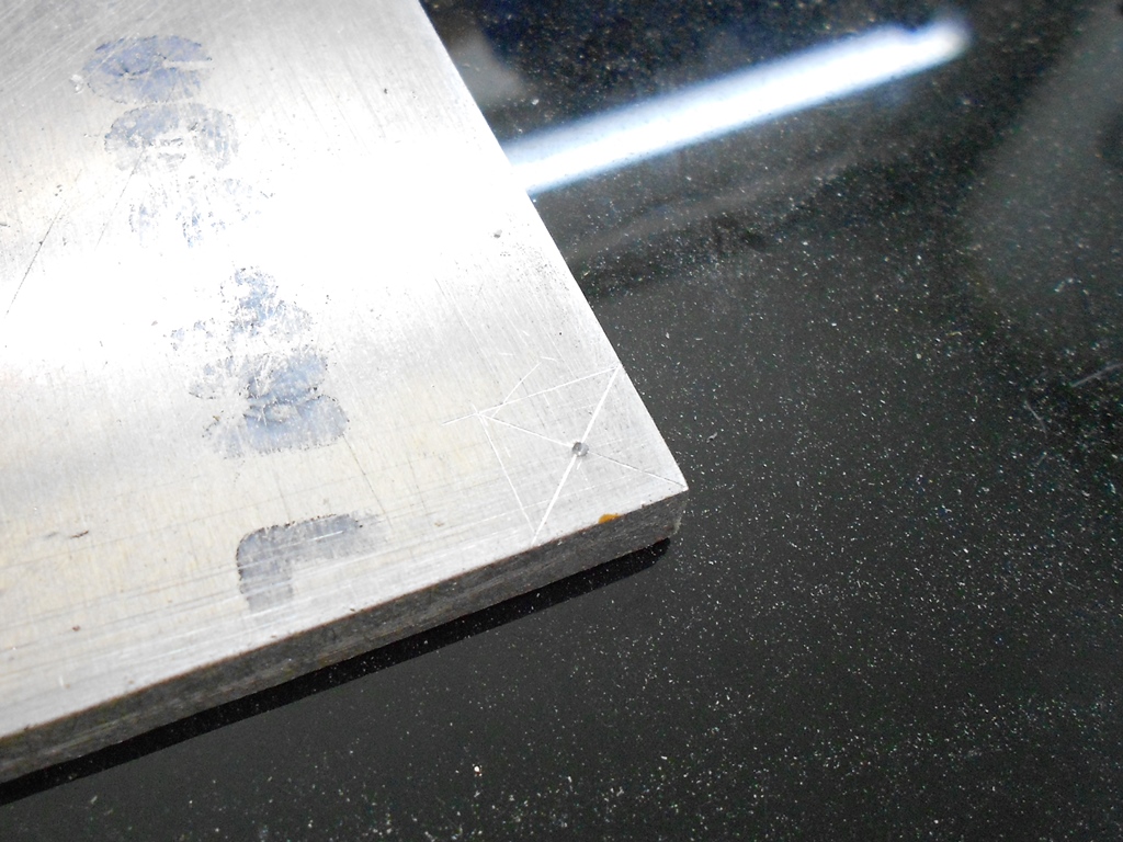

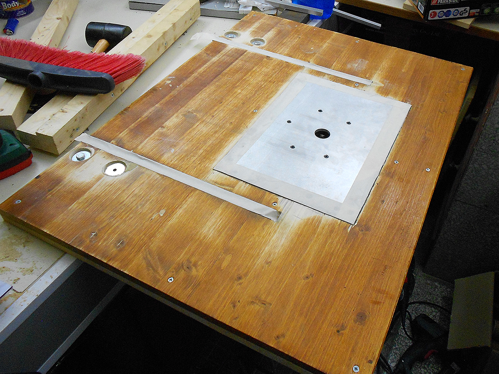

Στη συνέχεια σειρά πήρε το ορθογώνιο κομμάτι αλουμινίου πάχους 6 χιλιοστών. Αφού πονταρίστηκαν οι 4 γωνίες, τρυπήθηκε και φρεζαρίστηκε για να περαστούν βίδες M4. Φυσικά τα κολαούζα ανά χείρας με μπόλικο λαδάκι :)
DSCN9531.JPG?m=1403447924

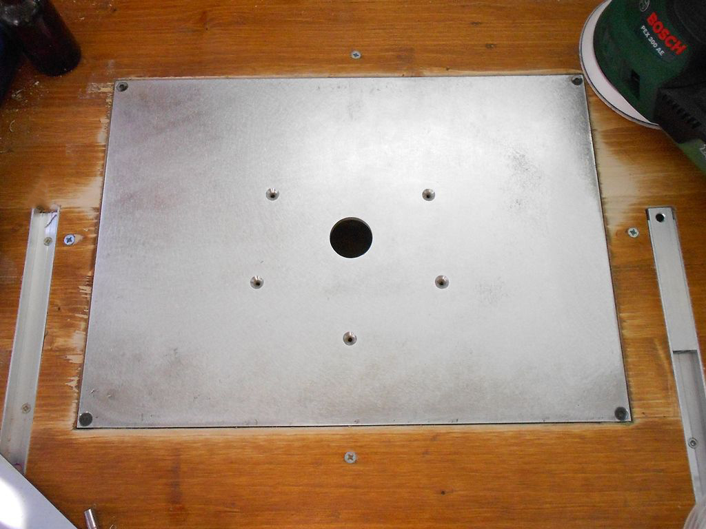

Βιδώθηκε και πλέον είναι έτοιμο να υποδεχτεί το ρούτερ μου :D

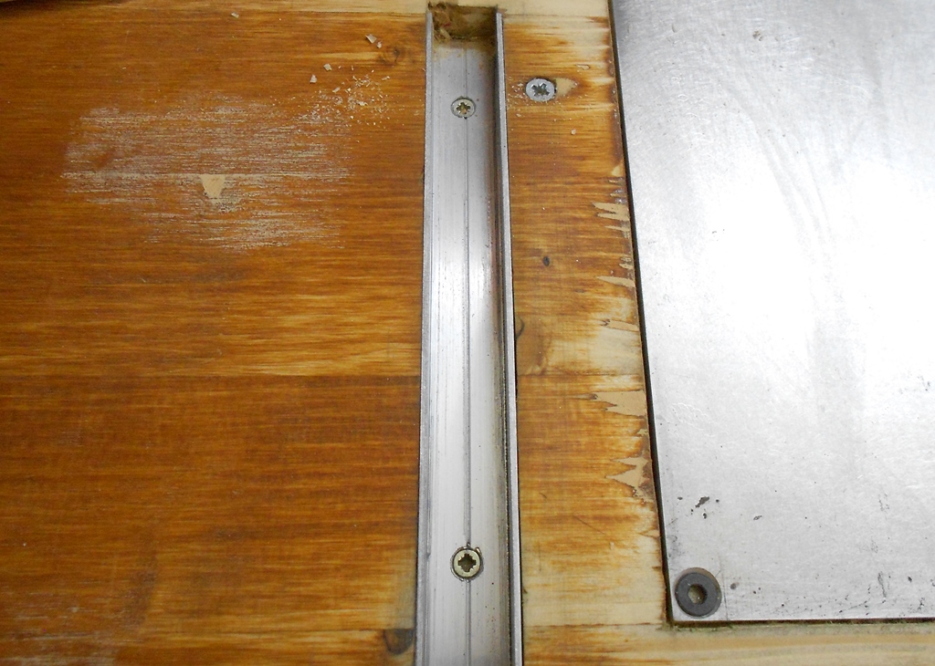

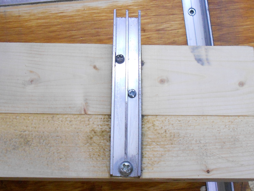

Οι οδηγοί για καλό και για κακό (παρόλο που η εφαρμογή ήταν άριστη) βιδώθηκαν με φρεζάτες βίδες για να έχω το κεφάλι μου ήσυχο. Επίσης, οι ίδιοι οι οδηγοί, θα λειτουργήσουν και σαν νεύρα για να μη κυρτώσει και το ξύλο. Άρα βίδωμα για να τα έχουμε όλα :)
DSCN9558.JPG?m=1403464033
Για να μπουν στη σωστή θέση τα προφίλ διατομής Ε χρησιμοποίησα δύο φιλέτα αλουμινίου πάχους 2mm τα οποία μου ανασηκώσανε τα προφίλ. Μπήκε εποξική κόλλα, έγινε έλεγχος με τη γωνία ότι έχουμε τη καθετότητα και αφού στέγνωσε η κόλλα για τα καλά περάστηκαν επιπλέον βίδες.
DSCN9551.JPG?m=1403464024
DSCN9555.JPG?m=1403464026
DSCN9546.JPG?m=1403464187

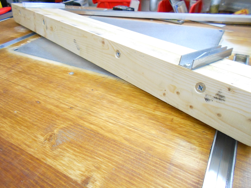

Τα δύο καδρόνια που αποτελούν τον οδηγό, πέρα από ξυλόκολλα για να κολλήσουν, ενώθηκαν και με βίδες αφού έγιναν και οι ανάλογες φρεζάτες υποδοχές. Εδώ βέβαια να αναφέρω ότι εκτός από βερνίκωμα θα περαστεί από άκρη σε άκρη ένα παχύ κομμάτι σίδερο στη πίσω μεριά (όχι από εκεί που είναι το κοντύλι του ρούτερ) για να σιγουρευτώ ότι δε θα έχουμε παρατράγουδα με το καιρό και αντί ευθείες στο ρούτερ να κάνω καμπύλες :)
DSCN9548.JPG?m=1403464016
DSCN9550.JPG?m=1403464019

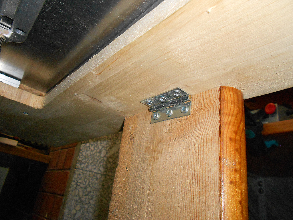

Εμεινε η στήριξη του τραπεζιού από την απέξω πλευρά του πάγκου. Όπως ανέφερα και σε προηγούμενο update, λόγω έλλειψης χώρου το θέλω εντελώς portable. Οπότε η μία μεριά θα είναι βιδωμένη πάνω στον πάγκο και η άλλη θα κρέμεται; Όχιιιιι :nono::nono:
Μπήκε ένα χοντρό κομμάτι από μασίφ ξύλο πάχους 3 εκατοστών και με έναν μεντεσέ βιδώθηκε πάνω στο τραπέζι. Έτσι όταν δε θα χρειάζομαι το ρουτεροτράπεζο θα βγαίνει από τον πάγκο θα διπλώνει το πόδι και θα μπαίνει κάτω από αυτόν :)

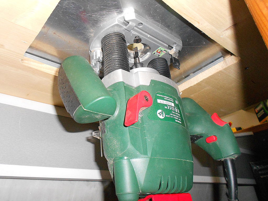

Τέλος και αυτόοοοο. Τι έμεινε; Μα φυσικά να μπει το ρούτερ στη θέση του :spell:
DSCN9920.JPG?m=1404763947

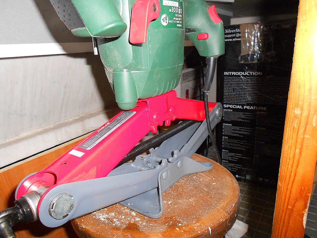

Μα τι άλλο ένας μηχανισμός ανύψωσης
Οι επιλογές πολλές και υπάρχουν και έτοιμες λύσεις που θέλουν γερό πορτοφόλι. Όοοοοοοχι καμάρι μου δε στα έδωσα για τραπέζι θα στα δώσω για μηχανισμό ανύψωσης;
Καλά καταλάβατε. Έγινε αναζήτηση λύσης και ήταν τόσο απλή που όταν κατέβηκε ένα βράδυ στο μυαλό μου διαπίστωσα την επομένη μέρα πόσο δύσκολο είναι να βρεις σε φυσικό κατάστημα στις μέρες μας, μηχανικό και όχι υδραυλικό γρύλο αυτοκινήτου :hehe:
Οι περισσότεροι για λόγους ευκολίας αγοράζουν υδραυλικούς άρα και τα μαγαζιά αυτούς στοκάρουν. Με τα πολλά βρέθηκε (έβαλε το χεράκι του ο γνωστός ύποπτος Σωτήρης) και μπήκε πρόχειρα από κάτω πάνω σε ένα ξύλινο σκαμπό μέχρι να του φτιάξω μία βάση, η οποία σίγουρα θα είναι πιο κοντή από το σκαμπό για να έχω ακόμα καλύτερη ακρίβεια στην ανύψωση
DSCN9922.JPG?m=1404763952
Και ένα βίντεο με τη πρόχειρη μεν τοποθέτηση του γρύλου, η οποία είναι απόλυτα λειτουργική δε :)
[ame=http://www.youtube.com/watch?v=2uxzASZLYnk]router table - YouTube[/ame]

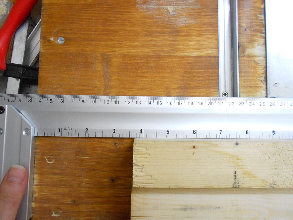

Τέλος, μία γενική από το τραπέζι αφού έχει τριφτεί καλά και πριν λουστραριστεί για να υποδεχτεί το 5 κιλών plexiglass παράθυρο. Και για όσους θυμούνται το μισό χιλιοστό που είχα "κλέψει" στις μπάρες αλουμινίου (11.5mm αντί για 12mm), ήταν γι' αυτό ακριβώς το τρίψιμο ;)
DSCN9924.JPG?m=1404763957
