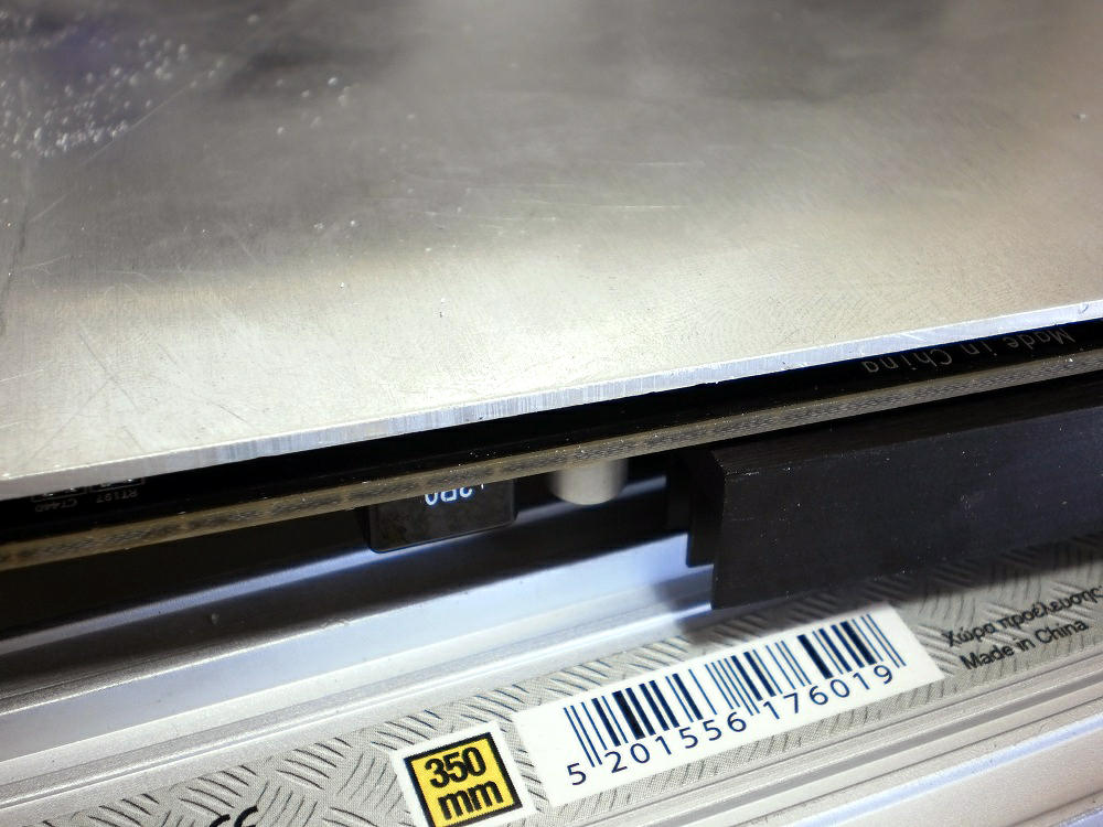

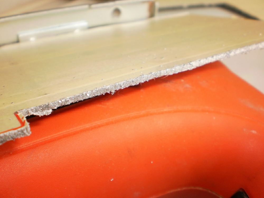

VGA backplate

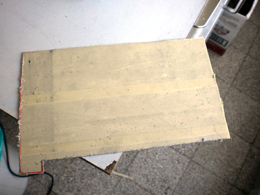

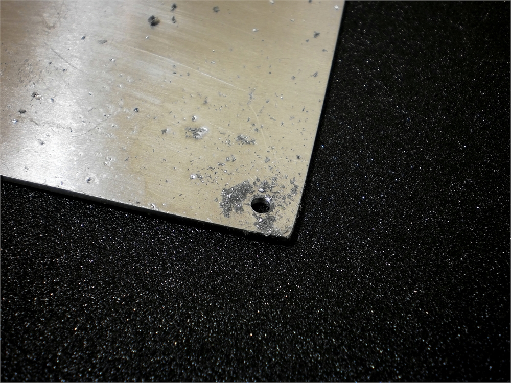

Μαρκαρίστηκε μία περιοχή σε 1.5mm Αλουμίνιο και κόπηκε
0601.jpg?m=1371430674
0602.jpg?m=1371430674
0603.jpg?m=1371430674
Η ιδέα για όσους δεν το έχουν δει προήλθε απο τη Quadro στο dellicious project και απο τον Πετράν:T:
Φινίρισμα λοιπόν και δοκιμούλα

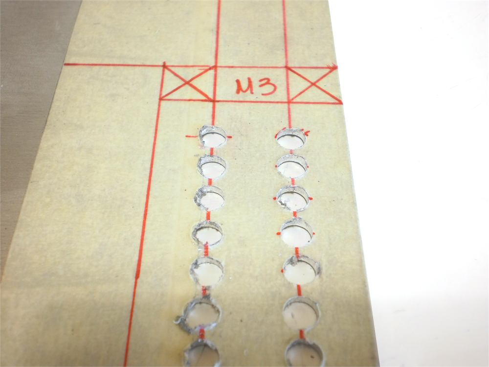

Στην συνέχεια μια άλλη ιδέα που προήλθε απο τον Γιώργο.:T:
Αντί να κάνω αυτό που σκεφτόμουν, κατευθείαν επάνω στο Plexi, με ότι αυτό συνεπάγεται στην περίπτωση λάθους, ας το δοκίμαζα πάνω σε φύλλο αλουμινίου, με το οποίο θα δούμε τι θα γίνει στη συνέχεια.
Πάμε λοιπόν

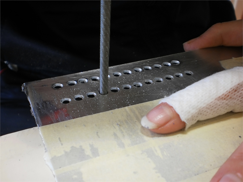

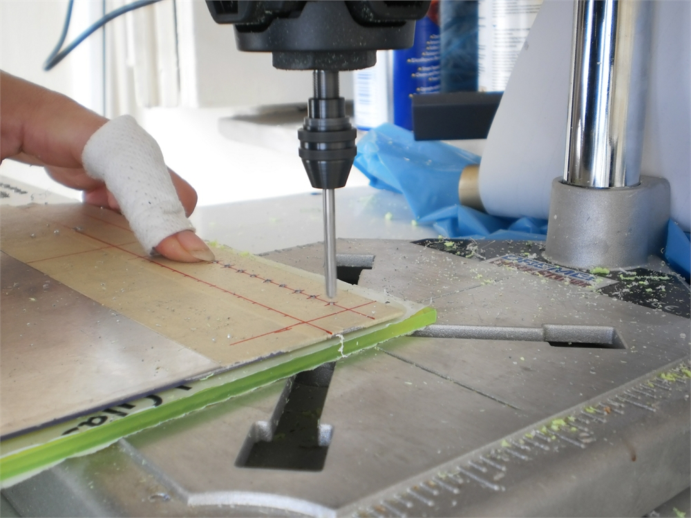

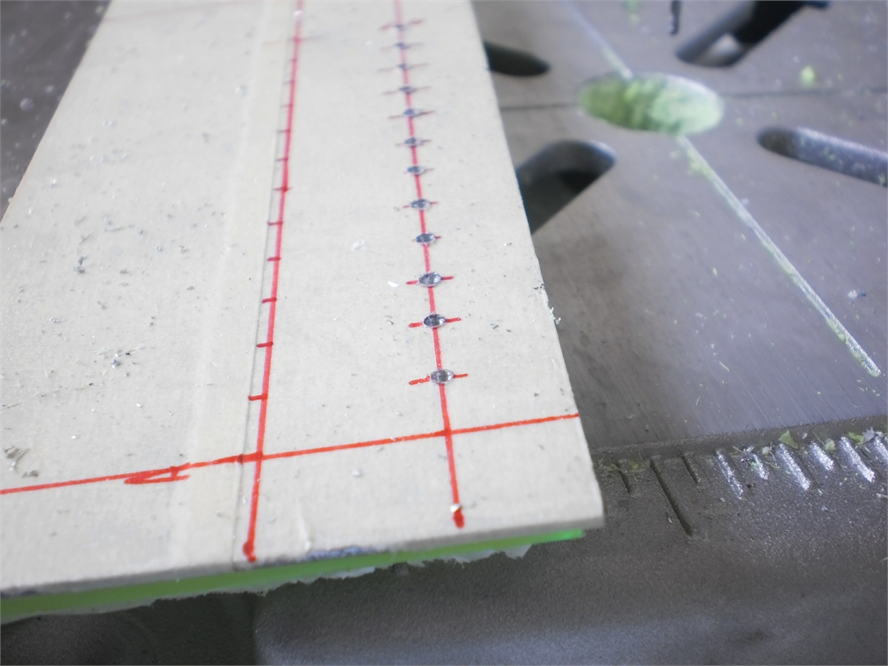

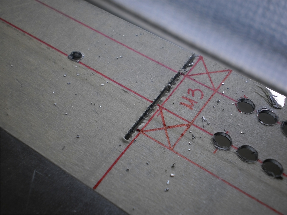

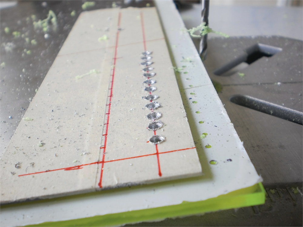

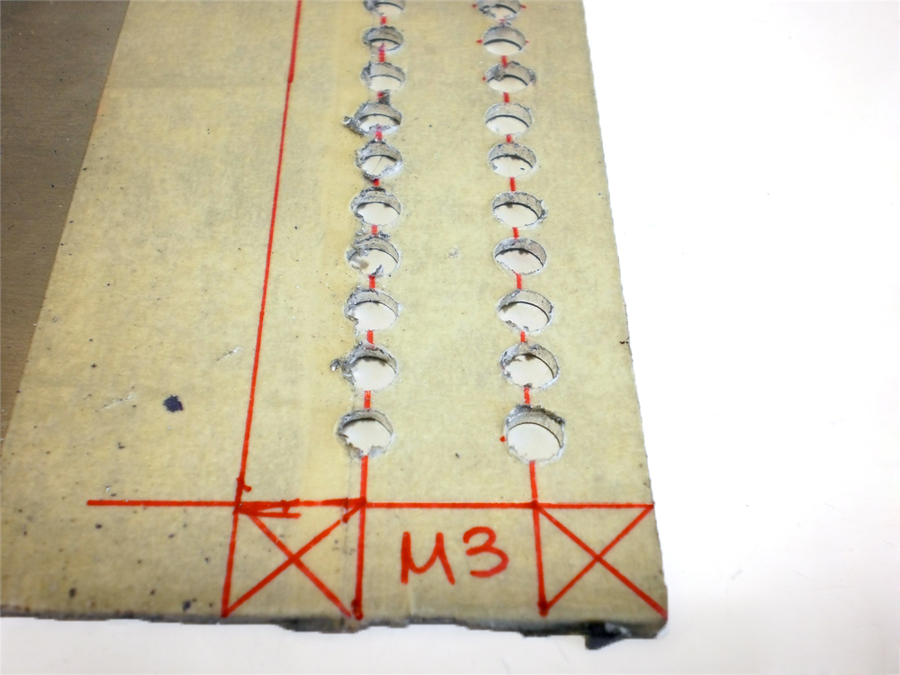

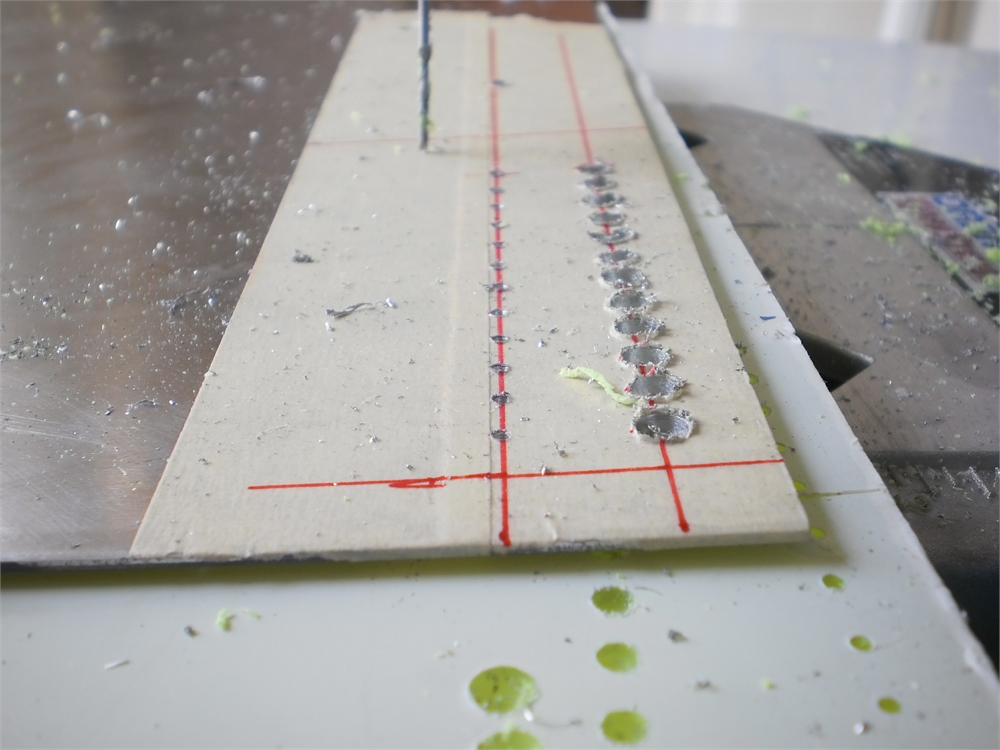

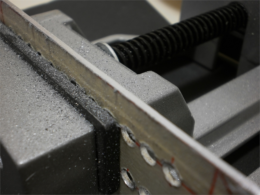

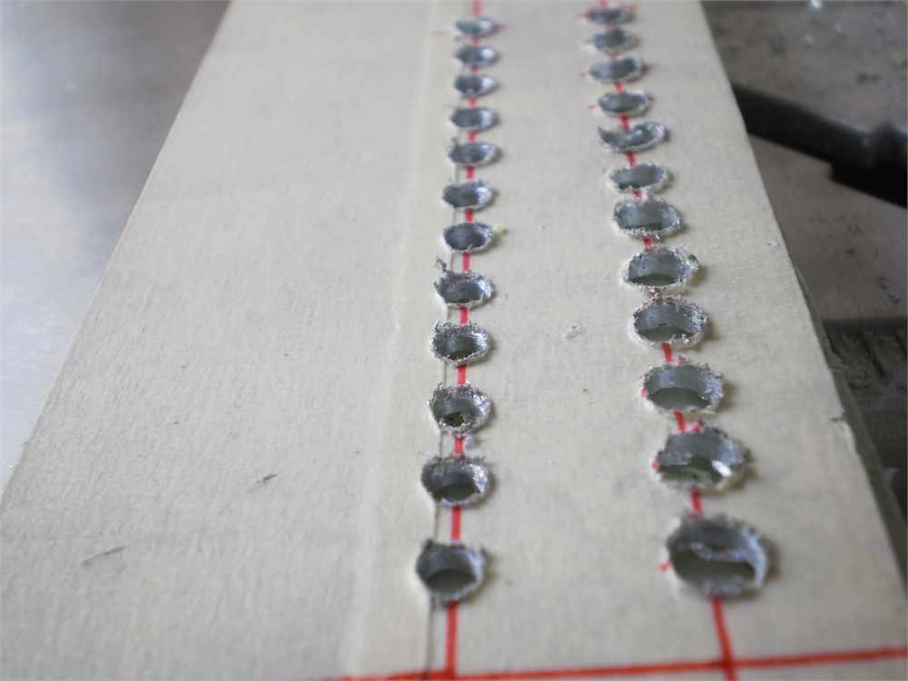

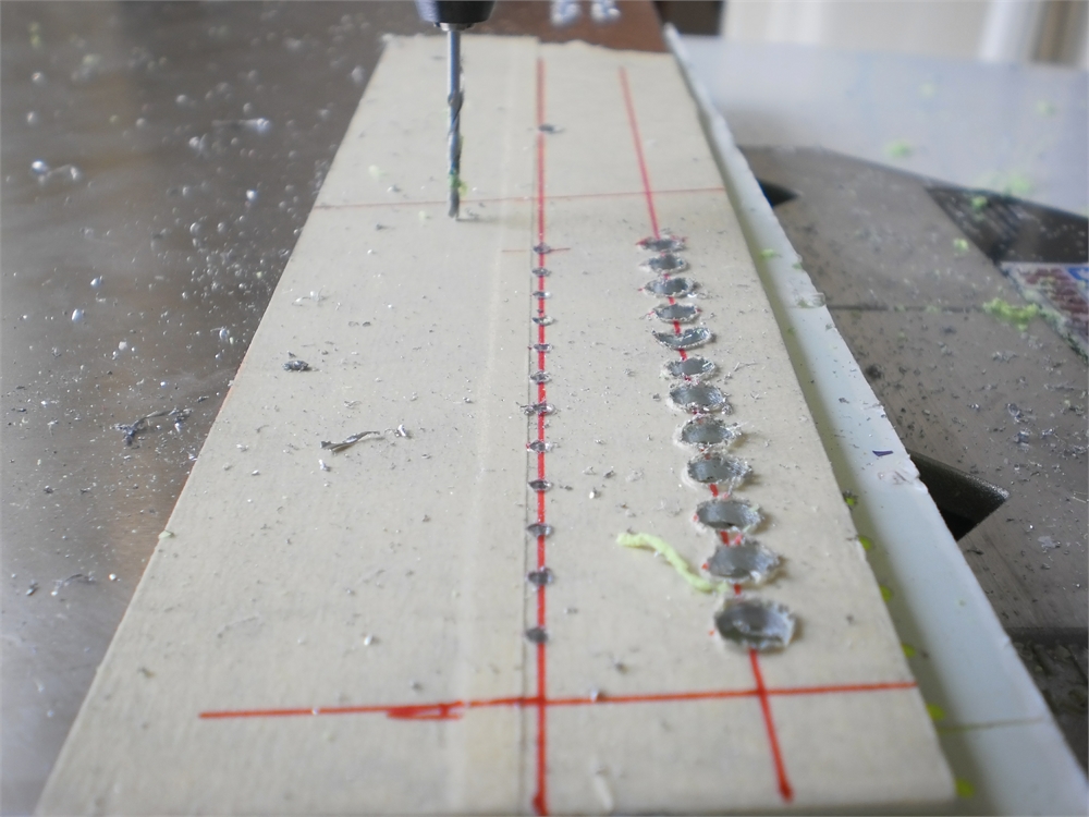

Μαρκάρισμα πάνω στο αλουμίνιο. Αποστάσεις 7 χιλιοστά και οι τελικές τρύπες γίνανε με 5αρα ΒΕΛΟΝΑ ΛΕΩ :p
Σταδιακά άνοιξα τρύπες 1.6mm, 3.2mm και τέλος 5mm
0606.jpg?m=1371430674
p2081264.jpg?m=1391684102
p2081265.jpg?m=1391684106
p2081266.jpg?m=1391684108
p2081269.jpg?m=1391684112
p2081270.jpg?m=1391684112
p2081271.jpg?m=1391684115
p2081272.jpg?m=1391684115
p2081276.jpg?m=1391684115
p2081275.jpg?m=1391684115
p2081260.jpg?m=1391684115
p2081274.jpg?m=1391684115

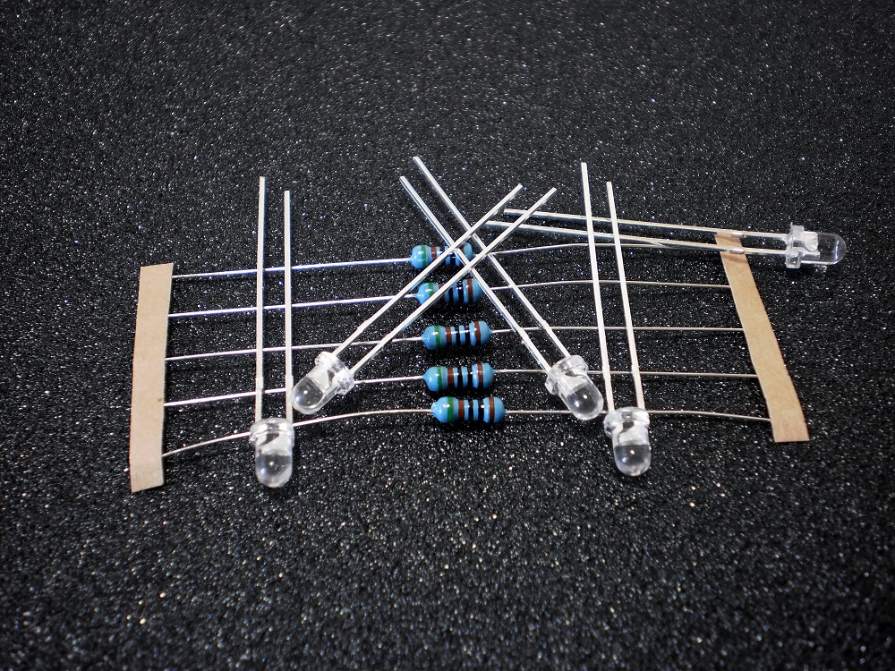

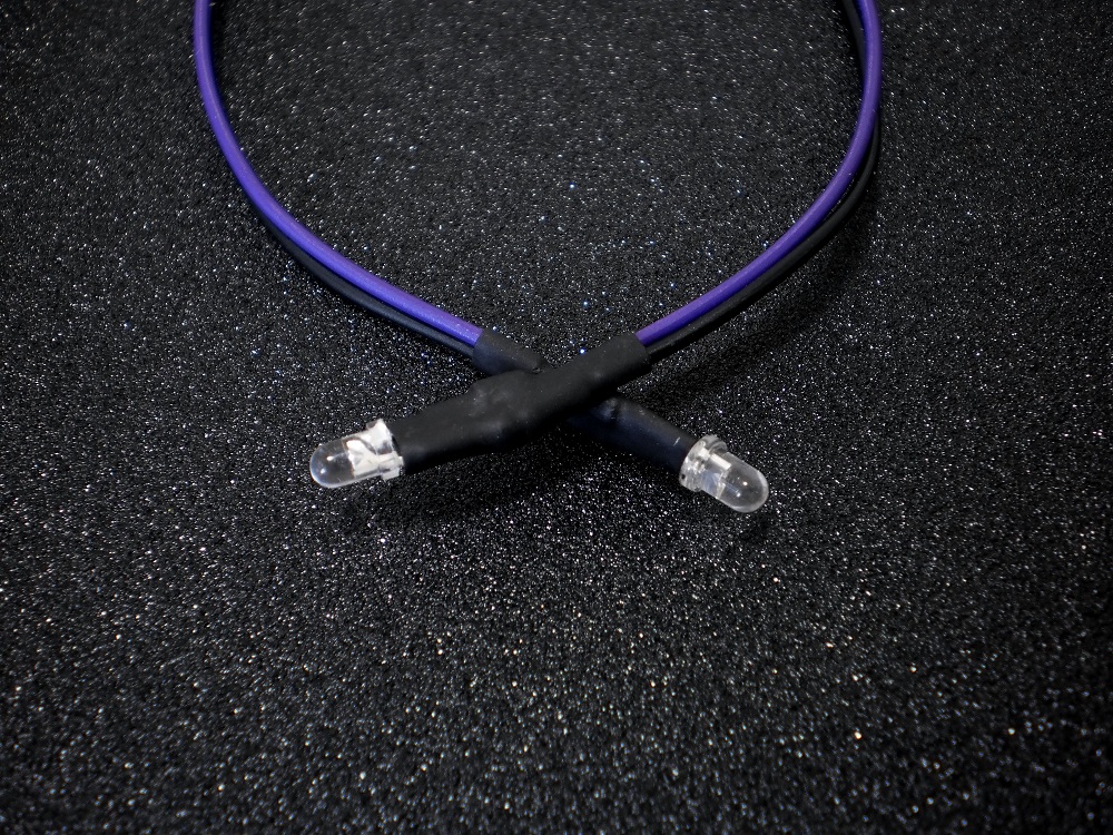

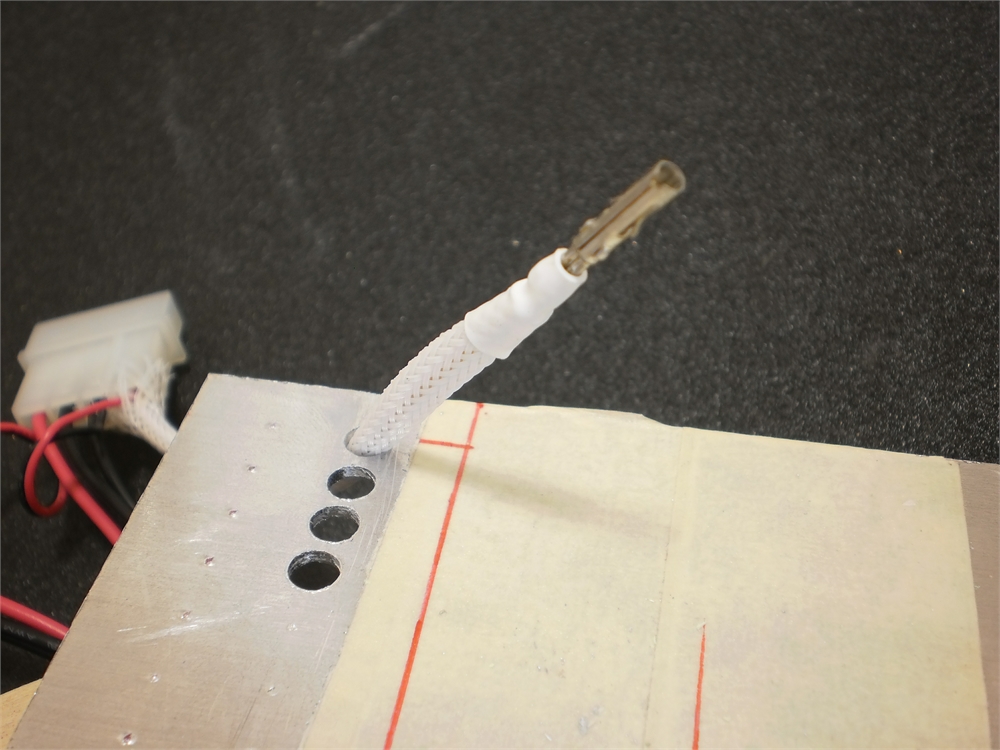

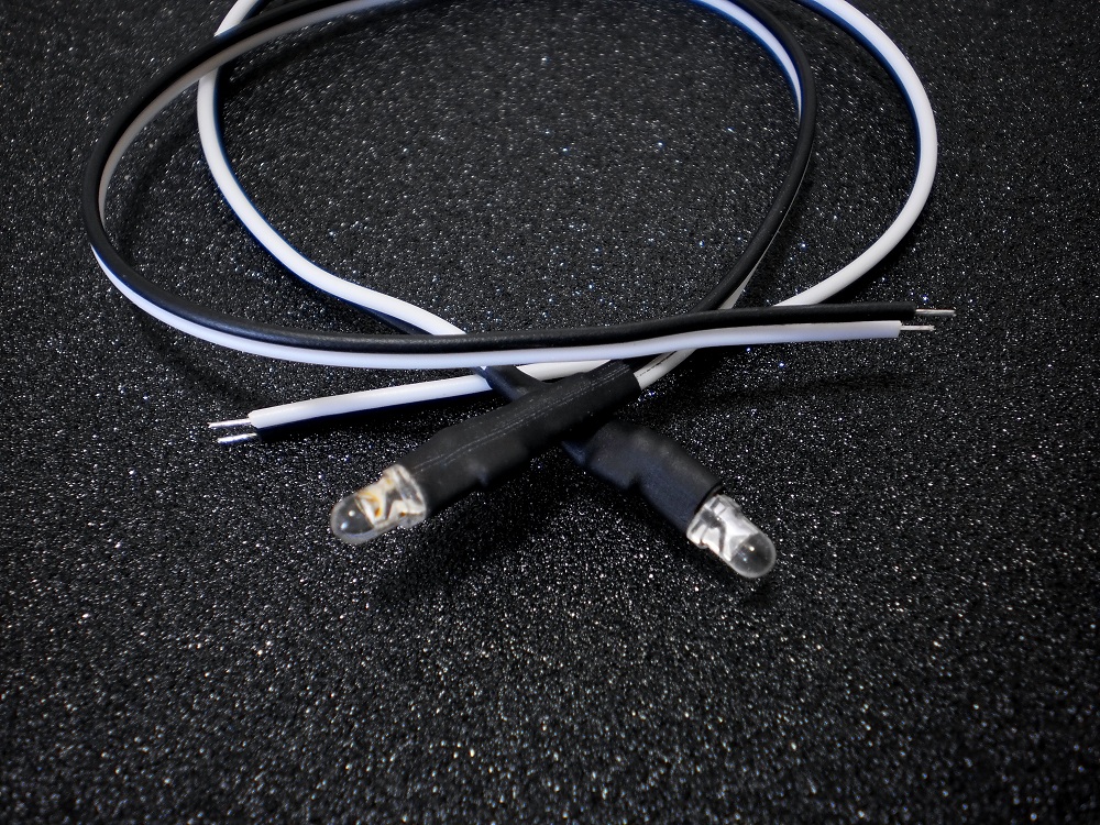

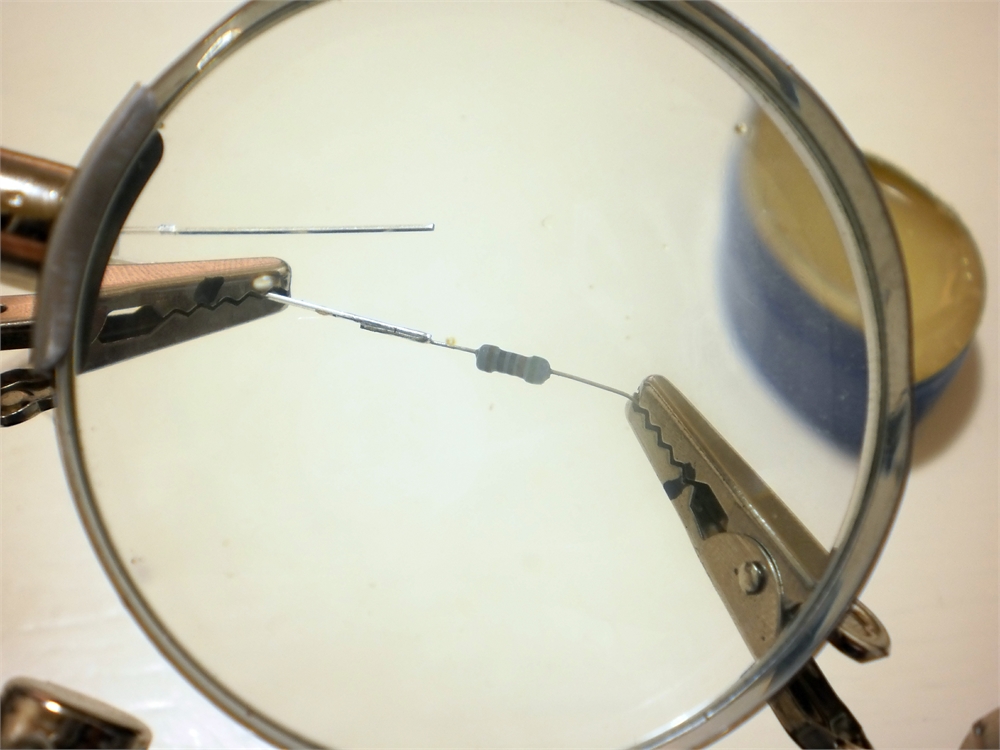

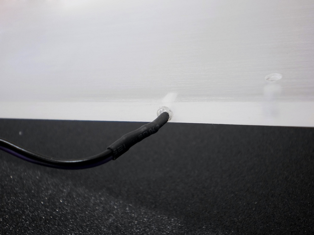

Τελευταίο βήμα LEDs
Αφού δεν έχω αποφασίσει ακόμα χρώματα σε κάποια σημεία έφτιαξα και uv και λευκά LED των 3mm

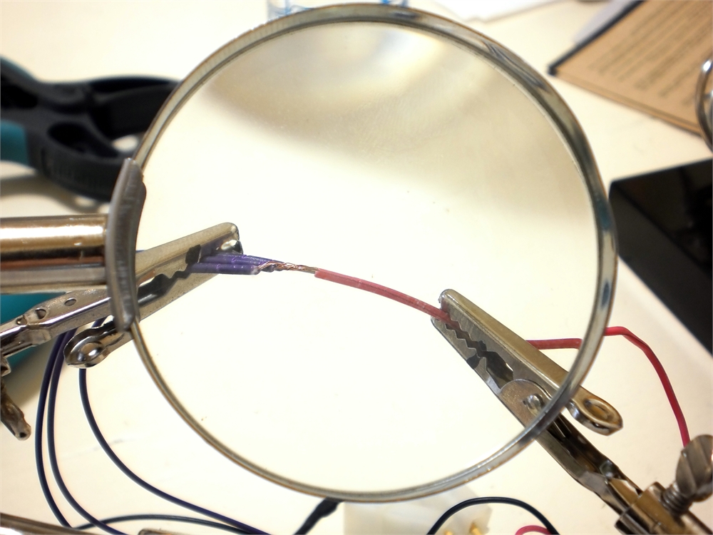

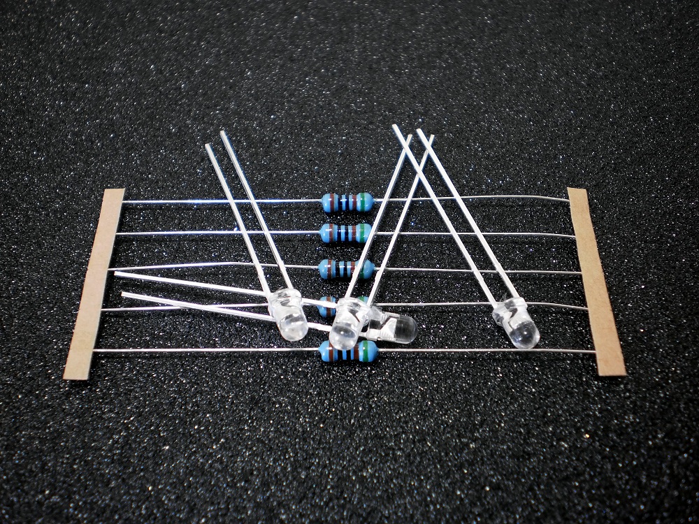

Αντιστασούλες λοιπόν, κολλητήρι, καλωδιάκι, θερμοσυστελόμενο και έτοιμα
Για να μην μπερδευτώ έβαλα ένα μωβάκι καλώδιο στα uv και ένα άσπρο στα λευκά
p2061134.jpg?m=1391684115
p2061135.jpg?m=1391684115
p2061152.jpg?m=1391684115
p2061157.jpg?m=1391684115
p2061151.jpg?m=1391684115
p2061138.jpg?m=1391684115
p2061139.jpg?m=1391684115

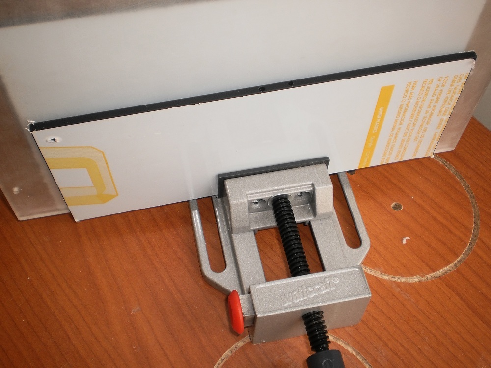

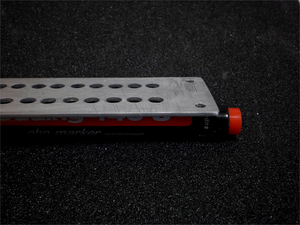

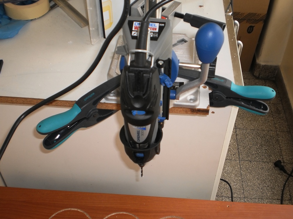

Μερικά απο αυτά θα χρησιμοποιηθούν στο mobo stand που είδαμε σε προηγούμενο Update
Επρεπε λοιπόν να ανοίξω τρύπες των τριών χιλιοστών
Επειδή το dremel workstation καλό και χρυσό αλλά δεν είναι και τόσο τεράστιο είπα να κάνω πατέντα :p
p2061142.jpg?m=1391684115
p2061143.jpg?m=1391684115
Αποτέλεσμα
p2061147.jpg?m=1391684115
p2061149.jpg?m=1391684115
Μένει να κάνω μία δοκιμή με τα LEDs να δω αν έχω καλόφωτισμό στο Mobo stand ή πρέπει να γίνει καμιά επιπλέον επέμβαση.

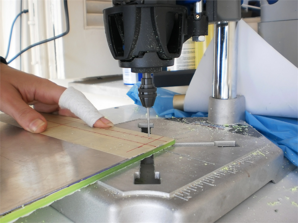

Είπα σήμερα να μαστορέψω αλλά λόγο κρύου το ανέβαλλα, οπότε απόφασισα να ασχοληθώ με την αφεντιά σου.:)
Λοιπόν φίλε!:p(θα σε λέω έτσι μέχρι να σταματήσεις να λες το τρυπάνι ''βελόνα'', όπως σωστά σου επισήμανε ο [MENTION=166]Κοπρίτης[/MENTION])
Παιδεύεσαι θεωρώ χωρίς λόγο και εξηγώ:
Παρατήρησα ότι σου ξέφυγε το ποντάρισμα πράγμα που αποτελεί το ξεκίνημα μίας λάθος κεντραρισμένης τρύπας. (ελπίζω να έχεις πάρει πόντα και να μην το κάνεις με καρφί, έτσι?)
Δεν είναι κάτι περίεργο, όλοι το παθαίνουν αφού είναι χέρι και θα ξεφύγει.
Υπάρχει όμως τρόπος ''να το σώσεις'', αν βέβαια δεν έχεις ξεφύγει πολύ:
Έστω ότι σου ξέφυγε το ποντάρισμα (σημείο Α, κέντρο του κύκλου) από την γραμμή (Γ).
Αν συνεχίσεις η τρύπα που θα κάνεις με το τρυπάνι (Β) θα βγει εκτός γραμμής (Γ), οπότε θα πρέπει να μετακινήσεις το κέντρο προς τα δεξιά.
Για να το σώσεις βάζεις λοξά την πόντα προς τη κατεύθυνση που θέλεις να πας την τρύπα και χτυπάς υπό κλίση (χτύπημα 2)
Τέλος ισιώνεις την πόντα και βαρας κάθετα πλέον (χτύπημα 3), αλλά πιο δυνατά! (σημαντικό)
Το πιο δυνατό τελικό χτύπημα θα ανοίξει τρύπα μεγαλύτερης διαμέτρου, και ''θα σβήσει'' την λάθος προηγούμενη.
Δοκιμασέ το και πες μου.

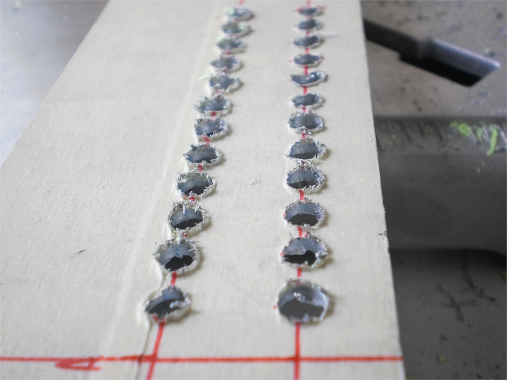

Συνεχίζω και παρατηρώ ότι οι τρύπες που άνοιξες είναι στο εσωτερικό τους πολύ ''γρέζικες''.
Ιδέα μου ή δεν έβαλες λάδι όταν τρύπαγες? Δεν είναι καλό το τρυπάνι σου? Ίσως να είναι ιδέα μου επαναλαμβάνω.
Έγραψες: ''Σταδιακά άνοιξα τρύπες 1.6mm, 3.2mm και τέλος 5mm''
Νομίζω ότι τόσα νούμερα ήταν υπερβολή για μόνο 1.5mm. πάχους αλουμίνιο...χάνεις χρόνο και το σημαντικότερο: χάνεις τα κέντρα της κάθε τρύπας με αποτέλεσμα:
Αν έκανες λίγο πιο βαθύ ποντάρισμα αρχικά (πιο δυνατό χτύπημα στην πόντα δηλ. = μεγαλύτερη τρύπα), θα μπορούσες απευθείας να πας σε 5mm. τρυπάνι με χρήση λαδιού πάντα.
Ακόμα θέλεις να ανοίξεις δύο σειρές από δώδεκα τρύπες έκαστη, και αν υπολογίσω ότι άλλαξες τρία νούμερα τρυπάνια έκανες
συνολικά 72(!!!) τρύπες!
Γιατί να παιδεύεσαι και να υπολογίζεις κάθε φορά την τρύπα?
Κεντράρεις έναν πήχυ επάνω στη βάση του δραπάνου, τον σφίγγεις, και απλά ολισθαίνεις το κομμάτι δεξιά-αριστερά.
Έτσι τουλάχιστον έχεις να ανησυχείς μόνο για τον έναν άξονα και οι τρύπες θα βγουν ευθεία.

Λοιπόν το πρωί προς μεσημέρι που ασχολήθηκα όχι δεν είχα πόντα για να ποντάρω:p. Απλά έφαγα απο το καρφί τις τριγύρω μύτες και έδωσα ένα πιο κωνικό σχήμα. Την πόντα την πήρα το απόγευμα αλλά το κακό είχε γίνει.
Σκέφτομαι σοβαρά το ενδεχόμενο να το ξανακάνω για το γαμώτο και με πόντα αυτή τη φορά. Επίσης άλλη μία συμβουλή που πήρα απο το Γιώργο είναι, σε τέτοιες λεπτοδουλειές να μην χρησιμοποιώ μαρκαδόρο ακόμα και αν είναι λεπτός, αλλά μηχανικό μολύβι. Οπότε με βλέπω να το ξανακάνω να βγάλω καλύτερο αποτέλεσμα.
Τέλος για το τρυπάνι. Το dremel είναι και όντως δεν είχα βάλει λαδάκι. Σημειώνεται στα πρακτικά λεπόν και προχωράω με ακόμα μία γνώση στη φαρέτρα :)

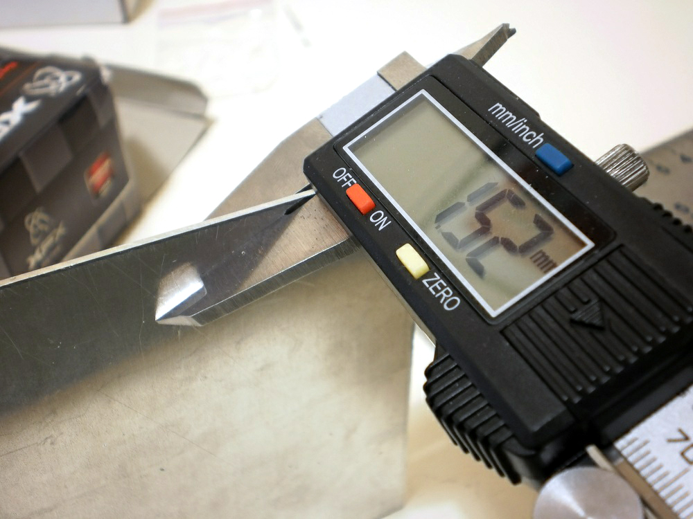

Να προσθέσω κι' εγώ κάτι για το σημάδεμα και το ποντάρισμα.
Ξεκινάμε με την προϋπόθεση ότι το κομμάτι του αλουμινίου θα τριφτεί μετά με ντουκόχαρτο.
Το σημάδεμα δεν το κάνεις με τίποτε άλλο παρά με σημαδευτήρι ( είναι ένα εργαλειάκι που μοιάζει με βελόνα που έχει λαβή, αυτό έχει μια πολύ αιχμηρή στρογγυλή άκρη.
Με την βοήθεια της ρίγας τραβάς τις γραμμές σου, πολύ-πολύ απαλά, το αλουμίνιο είναι πολύ μαλακό και το ίχνος θα φαίνεται πολύ καλά ακόμα κι' αν βάλεις πολύ μικρή δύναμη.
Σημαντικό πλεονέκτημα , οι γραμμές σου θα έχουν πάχος το πολύ 1/10 του χιλιοστού(αν το σημαδευτήρι είναι αρκετά αιχμηρό το πάχος θα είναι ακόμα πιο λεπτή, αυτό σημαίνει ότι θα έχεις σημάδεμα μεγάλης ακριβείας.
Πλεονέκτημα δεύτερο και σημαντικότατο μιας και δίνει την τέλεια λύση για το κεντράρισμα της πόντας.
Η πονταρισιά γίνεται στο σημείο που διασταυρώνονται δύο γραμμές, μόνο που πιά λόγω της ελαφράς χάραξης που κάνει το σημαδευτήρι , στο σημείο τομής συναντώνται δύο αυλάκια.
Αυτά τα αυλάκια λοιπόν εκεί που τέμνονται σχηματίζουν μια λακουβίτσα η οποία καθοδηγεί την πόντα τέλεια ακριβώς στο κέντρο τους.
Άρα διευκολύνεται δραστικά η ευκολία και η ακρίβεια του πονταρίσματος.
Και κάτι ακόμα για το ποντάρισμα, πάντα για το αλουμίνιο, ακόμα κι αν δεν έχεις κάνει χάραξη με σημαδευτήρι, (έχεις κάνει γραμμές με μολύβι), γέρνεις την πόντα στο πλάι έτσι ώστε να βλέπει καθαρά την μύτη της, ακουμπάς την μύτη στο "σταυρό" και σηκώνεις την πόστα σε κάθετη θέση.
Πιέζεις με το χέρι σου την πόντα και αυτή αφήνει ένα μικρό σημάδι, βγάζεις την πόντα , βεβαιώνεσαι 'οτι το σημάδι είναι στη σωστή θέση και μετά με οδηγό αυτή την μικρή λακουβίτσα ξανατοποθετείς την ποντα και ποντάρεις.
Και κάτι για τα τρυπήματα, πάρε τρυπανάκια κοβαλτιού κι αν βρείς ζήτα τρυπανάκια για αλουμίνιο και οπωσδήποτε χρειάζεσαι κάθετο δράπανο με σχετικά λίγες στροφές, γιατί οι χιλιάδες στροφές που παίρνει το dremel, δεν είναι καλές για τρύπημα σε μέταλλα και ιδιαίτερα σε μαλακά.
Και οπωσδήποτε λάδι κοπής, μπορείς να βρείς φτηνό σε κάποιο συνεταιρισμό υδραυλικών , ζήτα της Virax, ψιλομυρίζει , αλλά κάνει καλή δουλειά και έιναι πολύ φτηνότερο από τα άλλα υγρά που είναι για σπειρώματα.
Καλή συνέχεια!

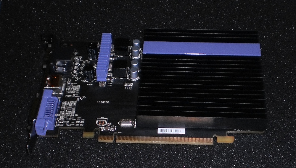

Project True Violet 7th update
Σπέρες σπέρες :)
Χθες δεν πολυ ασχολήθηκα όπως ούτε και σήμερα μια και νευρίασα με τον εαυτό μου. Κάτι μία αποτυχία σε ένα κομμάτι αλουμινίου για το 8πινο, κάτι ότι το δάχτυλο δεν βοηθάει και αποτέλεσμα είχα να σπάσω ένα εξάρτημα του dremel και να κάνω το backplate που είχα φτιάξει για την vga άχρηστο, με έκαναν να το αφήσω το θέμα και να μην το πιέσω.:getlost:

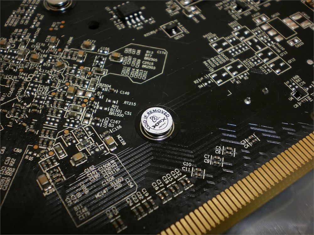

Σήμερα είπα να κάνω ένα μικρό βήμα και να συνεχίσω το θέμα της κάρτας γραφικών.
Πάμε να δούμε τι έγινε.

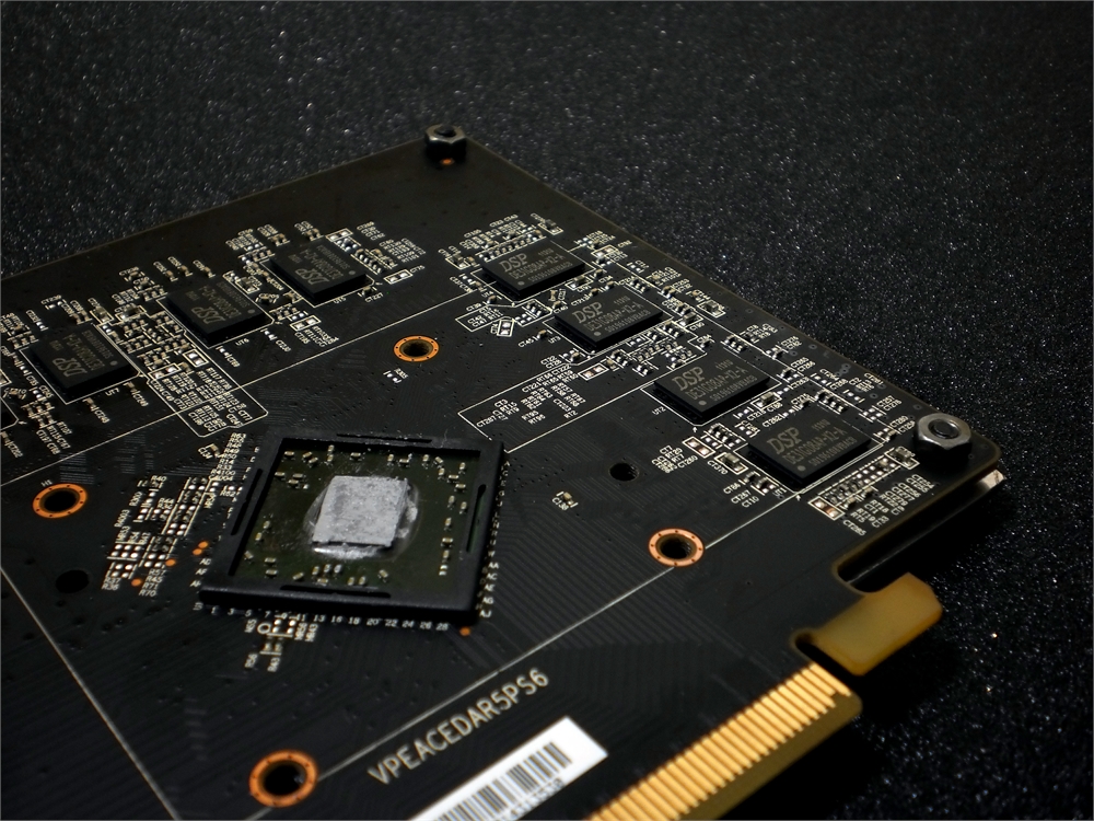

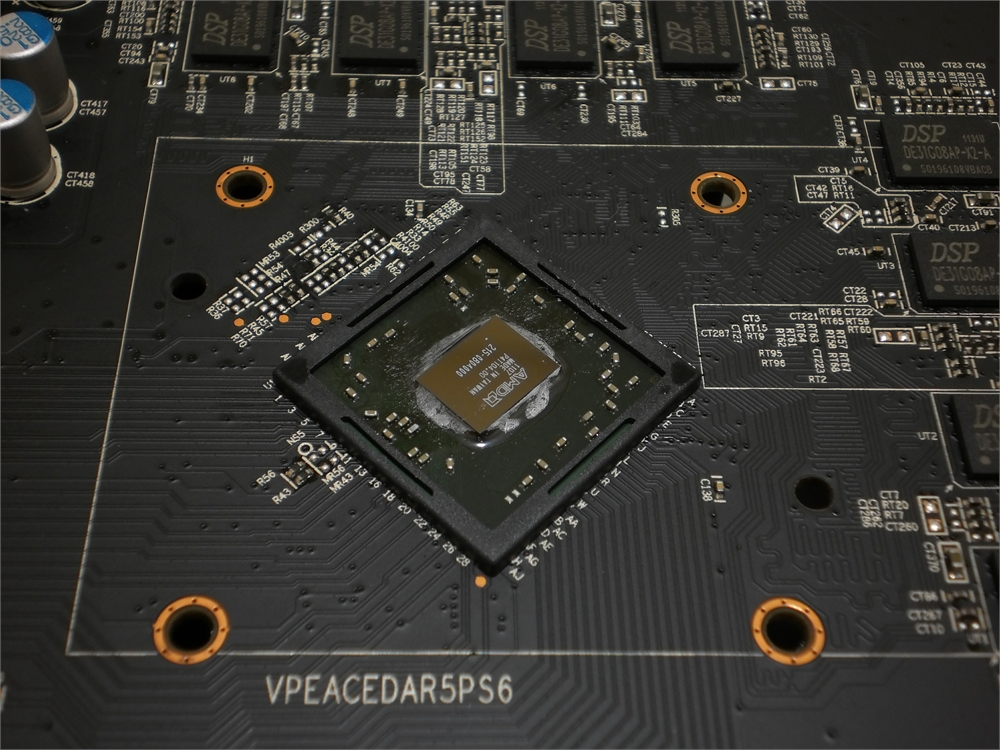

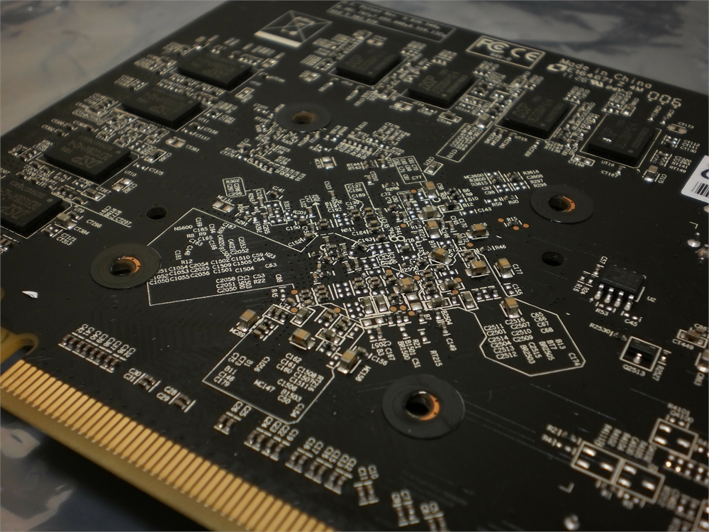

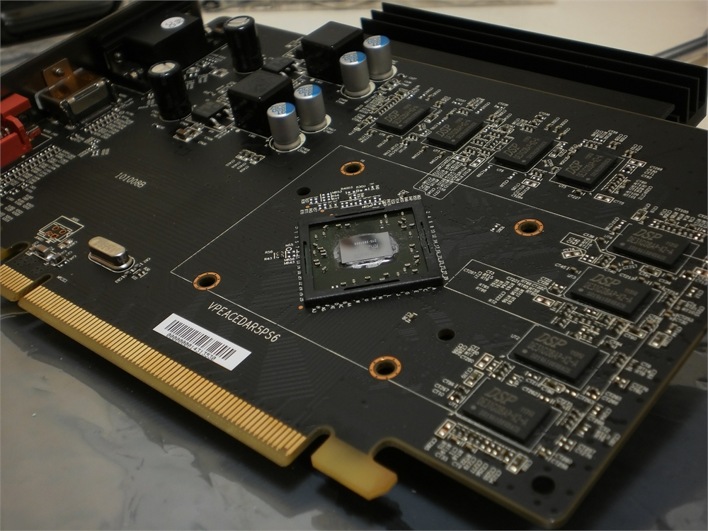

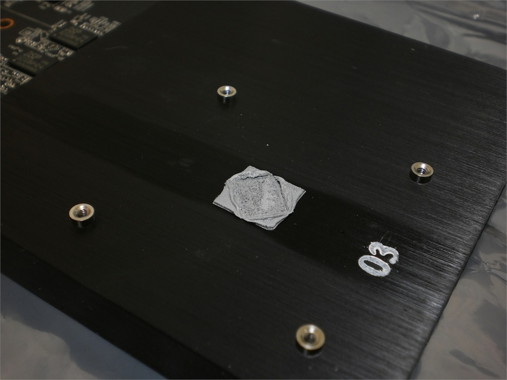

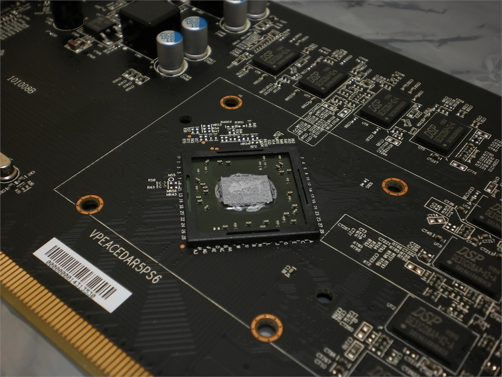

Καταρχήν έπρεπε να αφαιρέσω την ψύχτρα της κάρτας. Τα βήματα που ακολουθούν έτσι και αλλιώς ακυρώνουν κάθε εγγύηση ΑΛΛΑ, όταν βλέπω αυτοκόλλητο εγγύησης πάνω στις βίδες που συγκρατούν την ψύχτρα τρελαίνομαι. Είναι σα να σου λένε πάστα δε θα αλλάξεις ποτέ:...:
p2091291.jpg?m=1391684137
p2091293.jpg?m=1391684137
p2091294.jpg?m=1391684137
p2091296.jpg?m=1391684137
p2091297.jpg?m=1391684137
p2091298.jpg?m=1391684137
p2091300.jpg?m=1391684137

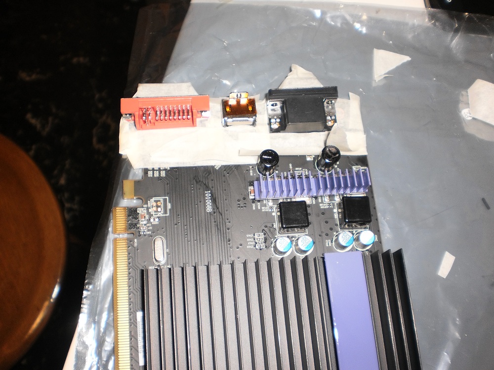

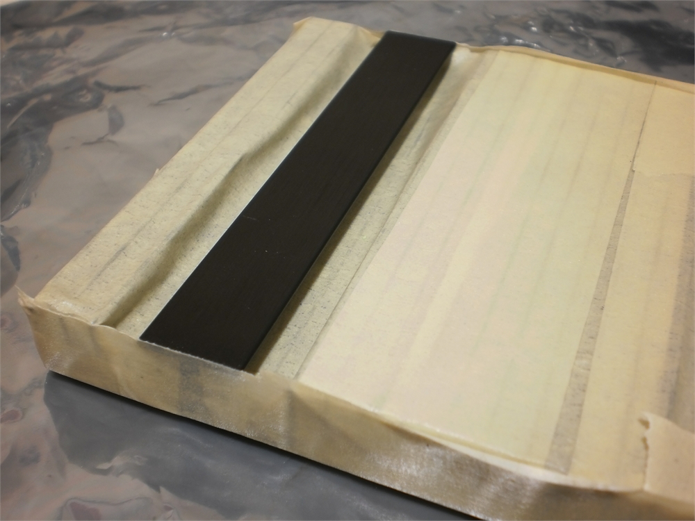

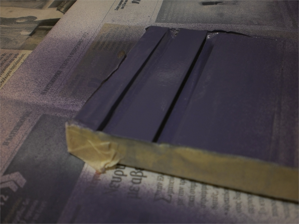

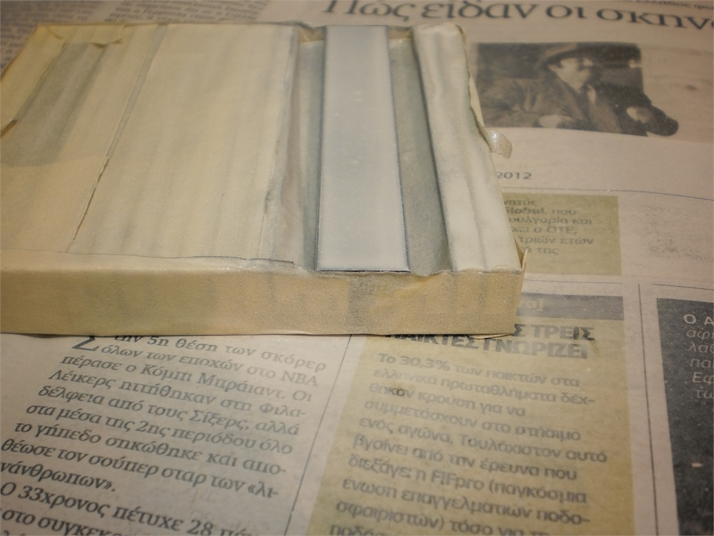

Καιρός για δουλειά λοιπόν αφού βγήκε η ψύχτρα

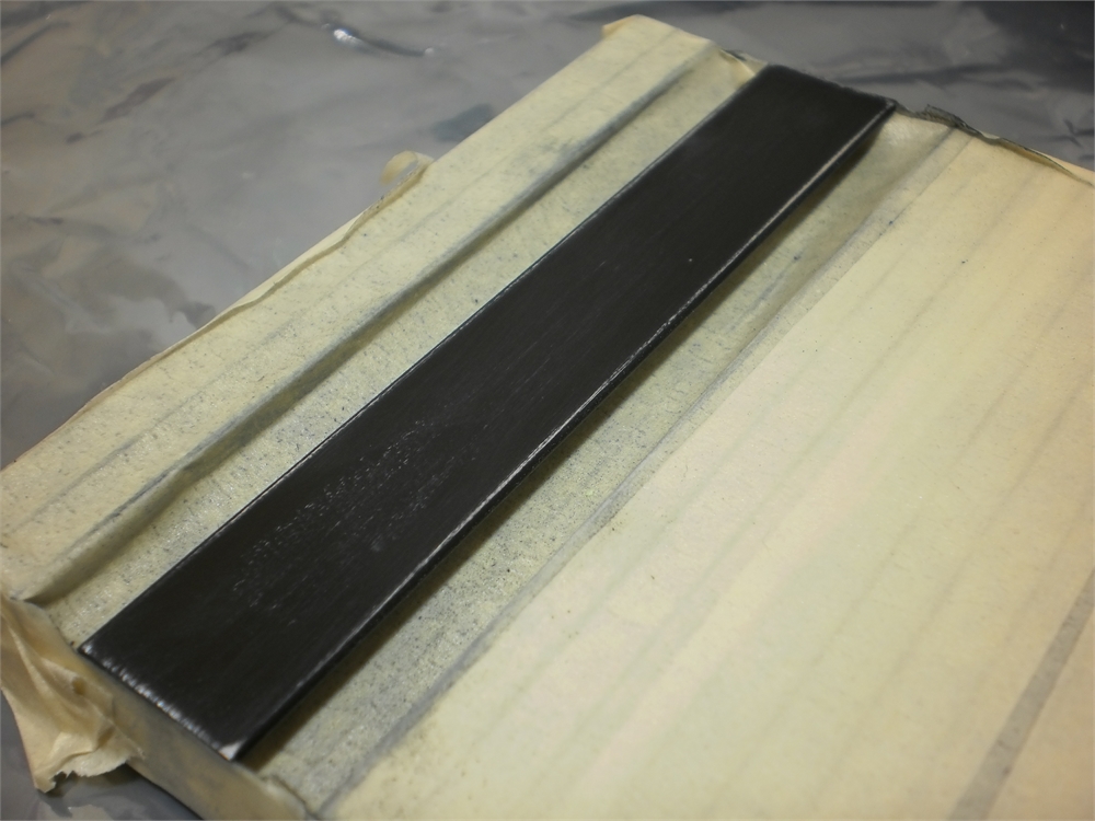

Πρώτο βήμα να βάλω χαρτοταινία στα κομμάτια που ήθελα να μείνουν ως έχουν
p2091302.jpg?m=1391684137
Δεύτερο βήμα να τρίψω το κομμάτι που με ενδιαφέρει
p2091303.jpg?m=1391684137

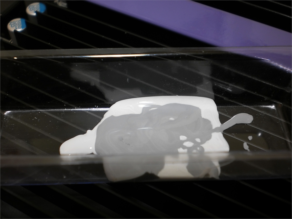

Τρίτο βήμα στάρι
p2091305.jpg?m=1391684137

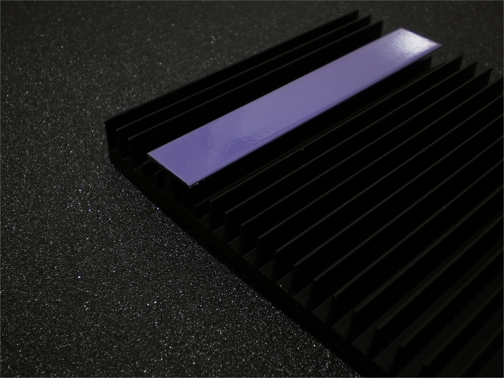

Τέταρτο βήμα η βιολέτα:clap:
p2091309.jpg?m=1391684137
και τέλος το αποτέλεσμα
p2091320.jpg?m=1391684137

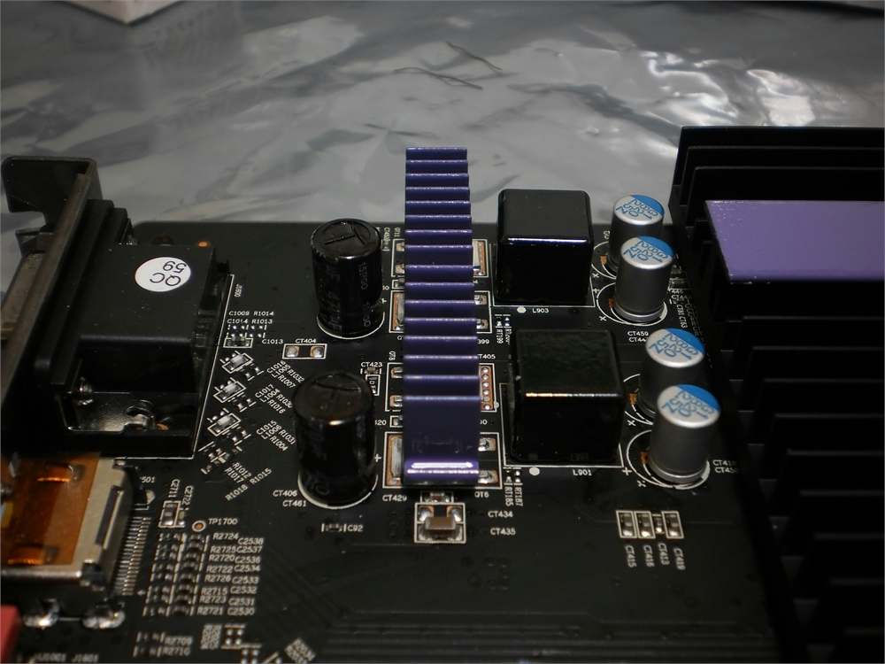

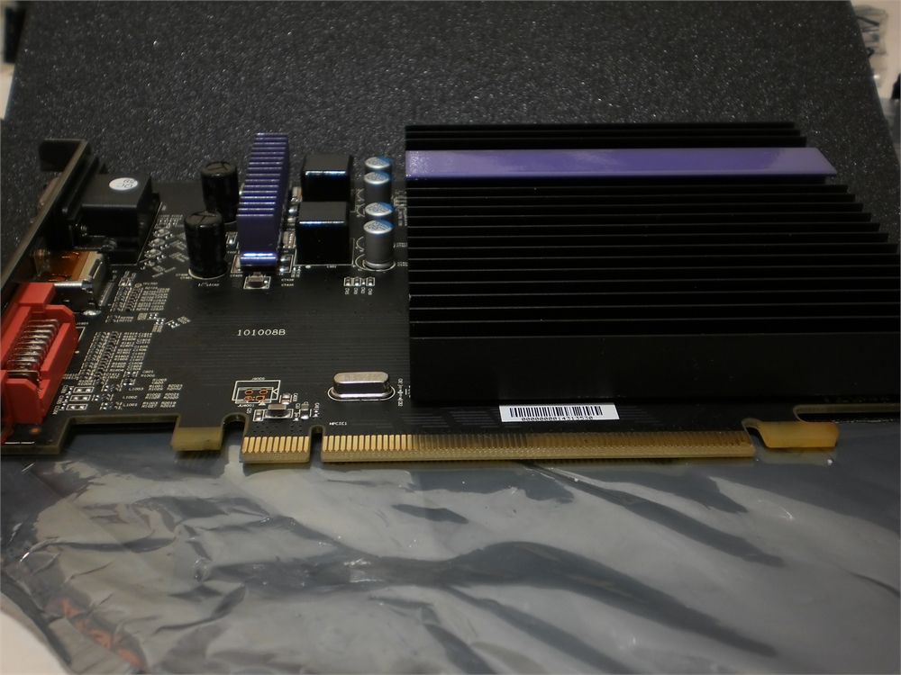

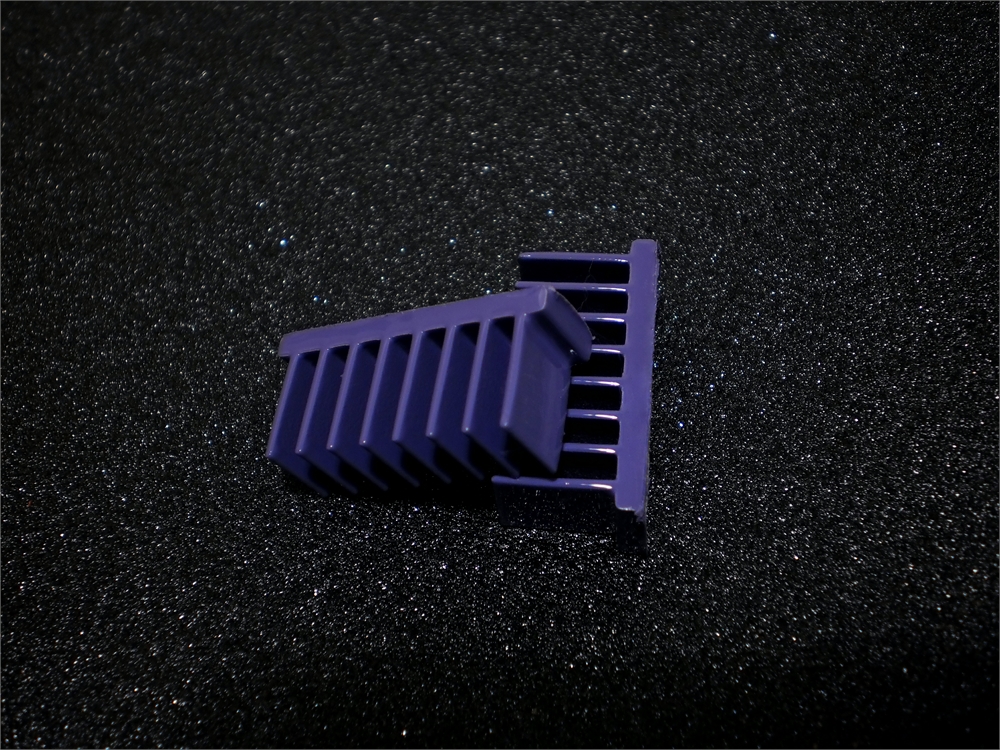

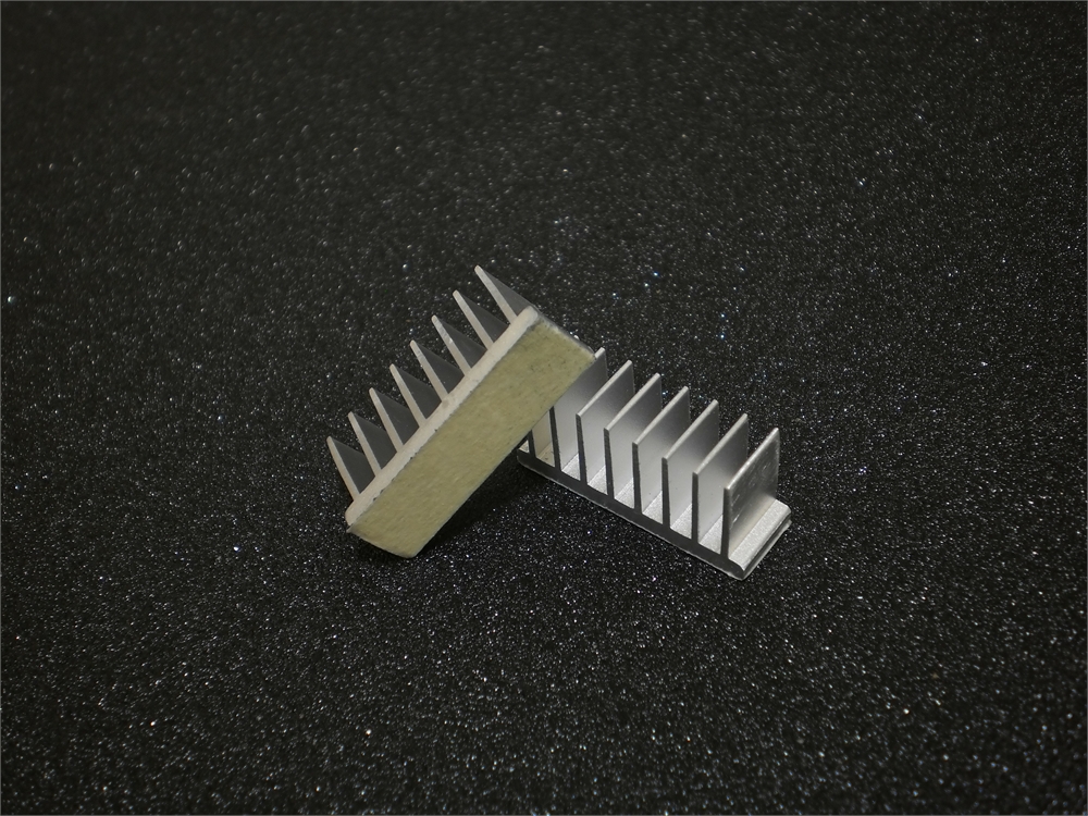

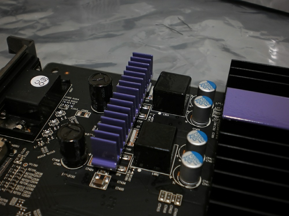

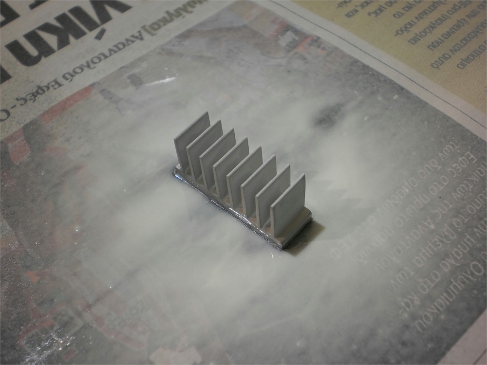

Το βάψιμο δεν τελειώνει εδώ μια και βρέθηκαν μπόλικα ψυχτράκια στην αποθήκη μου.
Αρχικά έβαλα χαρτοταινία στο κάτω μέρος τους
p2091306.jpg?m=1391684137
Στη συνέχεια τα έτριψα απαλά και πέρασα στάρι
p2091308.jpg?m=1391684137
Αφού στέγνωσε το στάρι ήρθε η ώρα της βιολέτας :p
Τελικό αποτέλεσμα
p2091314.jpg?m=1391684137

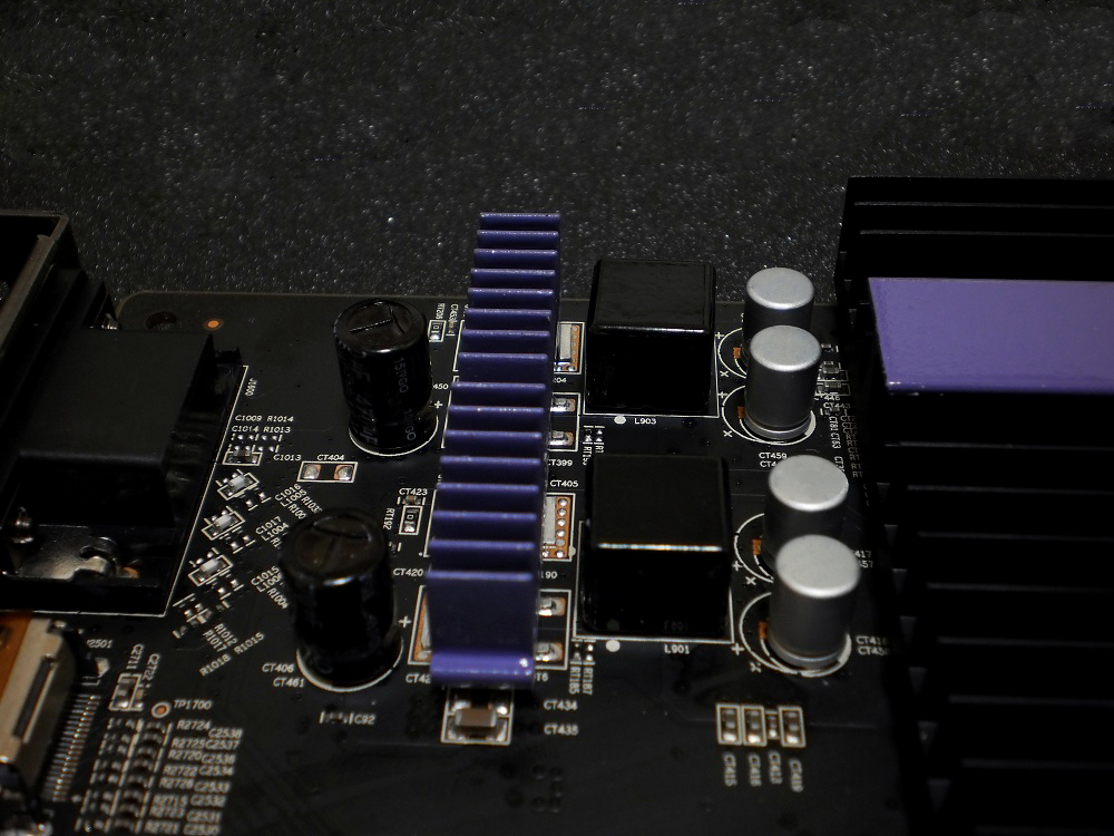

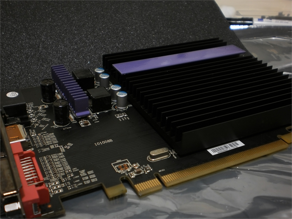

Συνέχεια με την τοποθέτησή τους και την τοποθέτηση της ψύχτρας για να δω αν μου αρέσει
p2091323.jpg?m=1391684137
p2091324.jpg?m=1391684137
p2091325.jpg?m=1391684137
p2091326.jpg?m=1391684137
p2091327.jpg?m=1391684137

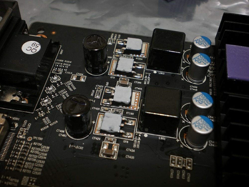

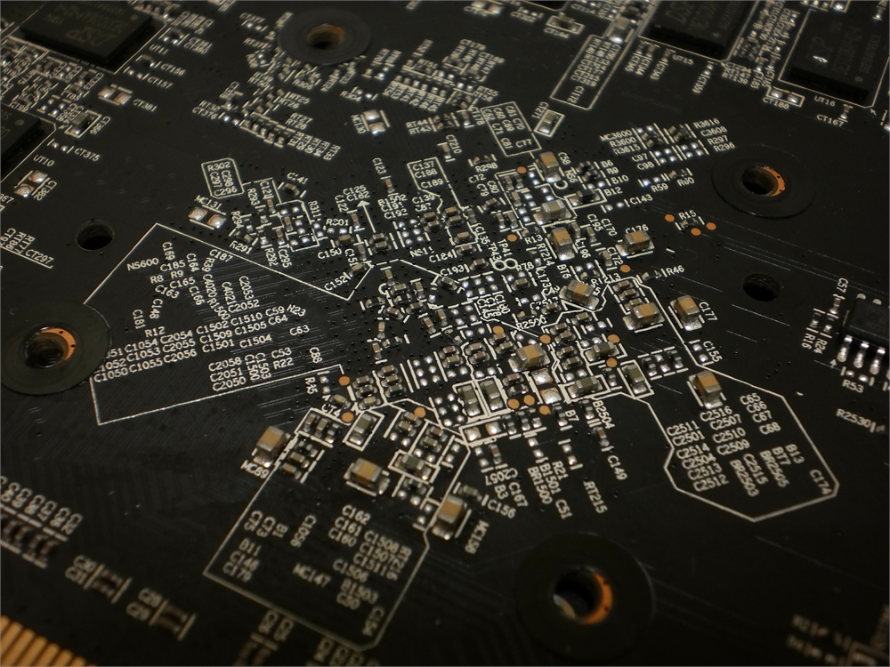

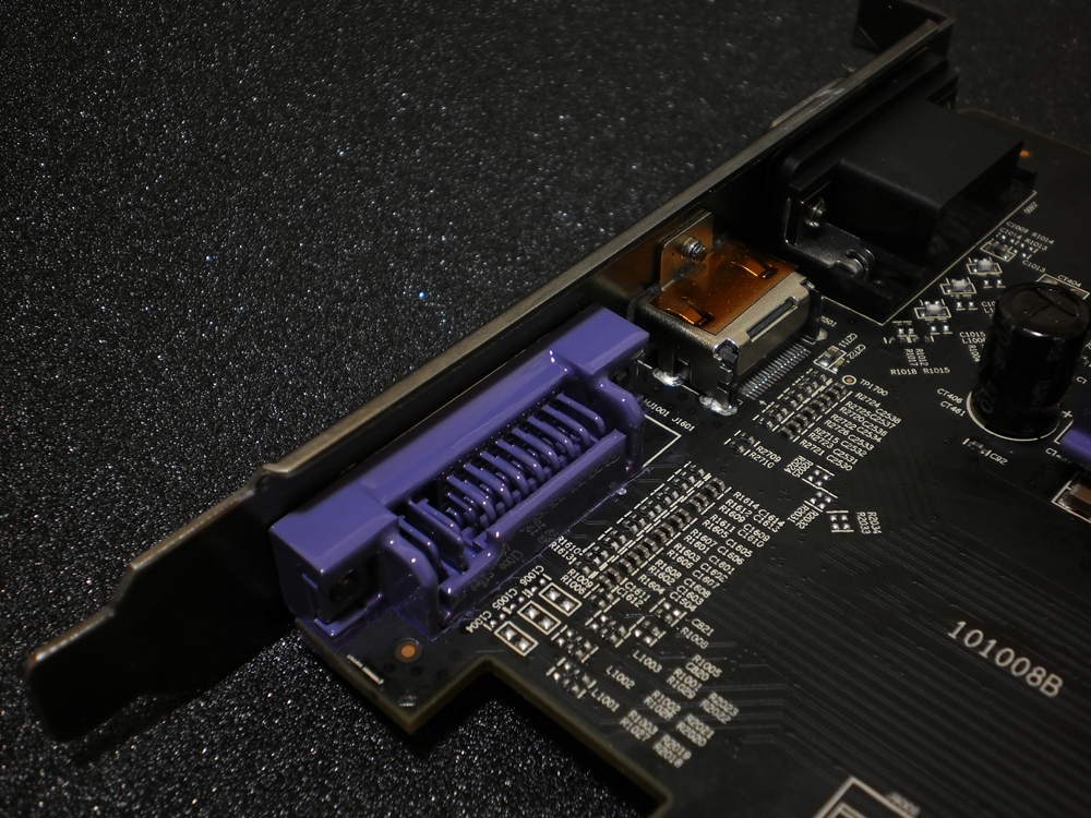

Ρίχνω λοιπόν μια ματιά στην κάρτα
p2091328.jpg?m=1391684137
p2091329.jpg?m=1391684137
και ενώ το αγαπημένο μου χρώμα είναι το κόκκινο (αν δε το έχετε καταλάβει :p) μου την έδωσε άσχημα αυτό το κόκκινο DVI:tomato:
Σκέφτομαι λοιπόν και λέω μπα δε θα σε αφήσω έτσι:triniti:
Παίρνω χαρτοταινία και πάλι και μαρκάρω τα τριγύρω
p2101331.jpg?m=1391684137
Προστατεύω και την υπόλοιπη κάρτα και του δίνω να καταλάβει. Και μια είχα κάνει την καφρίλα λέω ας βγάλω και το μπλεδάκι από τους πυκνωτές
p2101339.jpg?m=1391684137
p2101340.jpg?m=1391684137
Τελικό
p2101337.jpg?m=1391684137
Μου άρεσε μπορώ να πω:clap:
Επόμενο στάδιο, ξανακόπηκε και ξαναφινιρίστηκε ένα κομμάτι αλουμινίου για να γίνει το νέο backplate της κάρτας γραφικών.
Στην συνέχεια γίνανε οι κατάλληλες τρύπες για να το συγκρατήσουν πάνω στην κάρτα.
Δοκιμή λοιπόν να δω αν επιτέλους δε τα έκανα θάλασσα :wall: (τελικά το λαδάκι βοηθάει πολύ :) )
p2111348.jpg?m=1391684137
p2111351.jpg?m=1391684137
Μια χαρά έκατσε τελικά οπότε επιτέλους είπα ουφ:baby:

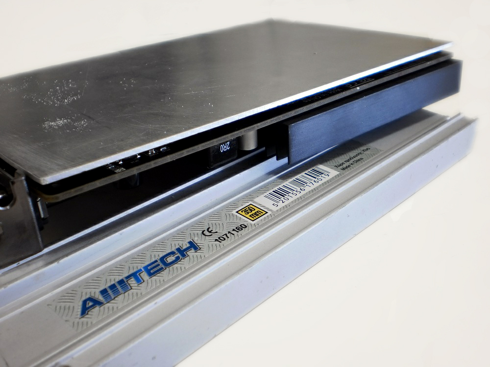

Τέλος μία αγορά που έκανα σήμερα και περιμένω πως και πως δοκιμούλα:hang3:
p2101344.jpg?m=1391684137
p2101347.jpg?m=1391684137
Αυτά για σήμερα :)
