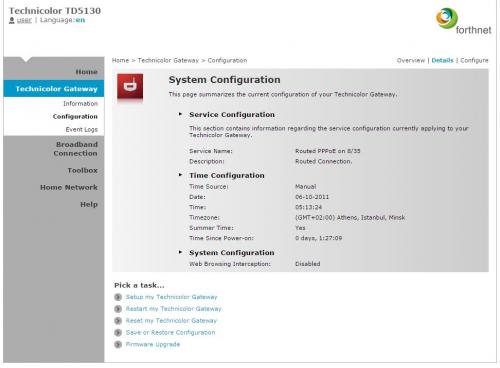

Ειδα αυτο post-60900-0-42877200-1427716473_thumb.j  στις ρυθμισεις του ρουτερ (δειτε την ωρα). και ενω εχω μπει απειρες φορες, μολις τωρα το παρατηρησα! Παιζει να φταιει αυτο;
Μπορω να προχωρησω σε αλλαγη της ωρας χωρις προβλημα;
