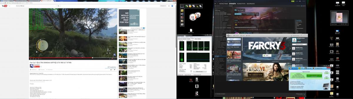

παίδες ξέρει κανείς από πιο πρόγραμμα είναι τα γράμματα πάνω αριστερά ???
νομίζω το msi afterburner δεν τα δείχνει τόσο ευανάγνωστα .
 αυτό τα δείχνει πολύ καλά . μπορείτε να μου πείτε ποιο είναι ???
post-44129-0-76009300-1433082112_thumb.j
