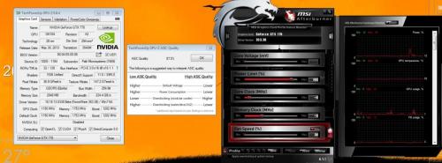

To asic ειναι στη φωτογραφια.  87.5% ειναι! Μαλλον δειγμα καλου τσιπακίου!

Δε θελω να γινει φουρνος το pc οποτε θα ψαξω να βρω ποια ειναι η "χρυση τομη" ! Το ρευμα (voltage core) δε το πειραζω επουδενι λογο ετσι; Βασικα οπως βλεπω δεν μπορω και να ηθελα :p

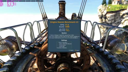

Η αληθεια ειναι οτι με τα ρολογια οπως ειναι ετρεξα ενα heaven και τα αποτελεσματα ειναι τα παρακατω
post-60900-0-00800400-1435596768_thumb.j
Το gpu-z μου λεει ρολογια 1150Mhz. Αυτο πανω λεει 1305Mhz . Οτι να'ναι λεει; Μπερδευτηκα
Να μη πειραξω καθολου τα ρολογια λες Σπυρο; Ψηθηκα , αλλα θα ψηθει και η καρτα οπως φαινεται :p

Το 1305 είναι το boost.
