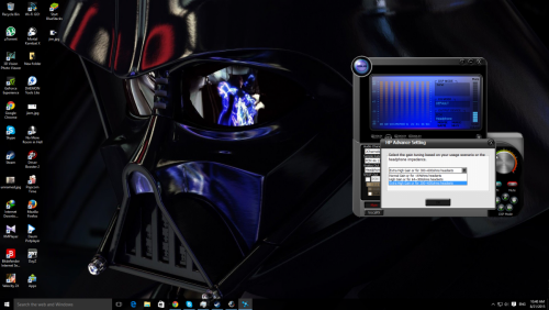

τα ακουστικα εινε 150 ohms αλλα εβαλά τα 150 ohms απο το amplier της asus stx αλλα ο ηχος ειτανε πολυ χαμηλος και στα παιχνιδια και στις ταινιες...
μετα δοκιμασα να βαλω τα 300-600 ohms απο το amplier της asus stx και ο ηχος ειτανε φανταστικος,, παρα πολυ δυνατος και τρομερος και εβαζα την ενταση στο 40 και γινοτανε σεισμος στο σπιτι...
Το ερωτημα μου εινε τωρα που εβαλα τα 300-600 ohms απο το amplier της asus stx λετε να εχω προβλημα;; γιατι τα ακουστικα εινε 150 ohms.... απλα αν τον εβαζα στα 150 ohms o ηχος θα ειτανε χαμηλος και στα παιχνιδια και σε ολα...
τα ohms τα αλλαξα απο εδω.,,,

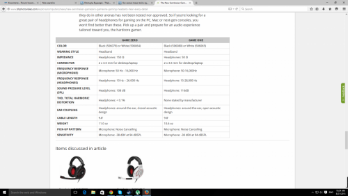

και εδω εινε τα στοιχεια των ακουστικων μου

Αν σε ικανοποιεί ο ήχος και δεν υπεροδηγουνται τα ακουστικα, αστο στα 300-600 ωμ.
Αν γίνεται σεισμός όμως ίσως να έχεις πρόβλημα με τους γείτονες εκεί στη glifda. [emoji3]

υπαρχει περιπτωση να καουν τα ακουστικα  μου;;..αν τα  βαλω στα  300-600  ohms;;...
ΧΡΗΣΙΜΟΠΟΙΏ  τα   Sennheiser G4ME  Zero
προδιαγραφές:
Χρώμα λευκό
Στυλ κεφαλής
Ακουστικά Αντίσταση: 150 Ω
Συνδετικό 2 x 3,5 mm για desktop / laptop
Απόκριση συχνότητας (μικρόφωνο) 50 Hz - 16.000 Hz
Απόκριση συχνότητας (ακουστικά) 10 Hz - 26.000 Hz
Στάθμη ηχητικής πίεσης (SPL) 108 dB
THD, συνολική αρμονική παραμόρφωση <0,1%
Σύζευξη Ear Ακουστικά, γύρω από το αυτί, έκλεισε ο σχεδιασμός ακουστικής
Μήκος καλωδίου 3 m
βάρος 312g
Pick-up Μικρόφωνο μοτίβο: Ακύρωση Θορύβου
Ευαισθησία μικροφώνου: -38 dBV σε 94 dBSPL
αλλά gamezero μου είναι 150 Ω και εγώ έβαλα 300-600 Ω από το amplier της STX μου
θα έχω καταστρέψει τα ακουστικά μου και την  asus STX;;

ενας ομως  μου  ειπε οτι   αν το ερωτημα μου   εινε  αν
η  ρύθμιση της STX για τη μεγαλύτερη αύξηση (300 ~ 600), θα κάνει ζημιά στα  150 Ohm G4ME ZERO
η απαντηση εινε οτι
Σε γενικές γραμμές, δεν θα βλάψει τα G4ME zero  χρησιμοποιώντας υψηλότερες ρυθμίσεις του gain  της STX.
Η  asus    STX έχει οριστεί για το χαμηλo  ή μέσo ή υψηλo   gain , εξακολουθεί να λαμβάνει το ίδιο ποσό της τάσης να κάνει ένα ορισμένο επίπεδο έντασης.
Έτσι, το επίπεδο που έχετε ορίσει την ένταση του ελέγχου σχετικά με την STX περισσότερο υπαγορεύει την τάση, περισσότερο από ό, τι το gain   έχει οριστεί.
Οι πιθανότητες καταστροφης είναι το  τύμπανο του αυτιού σας θα υποστεί ζημία ..
και επισης μου ειπε οτι η   Ρύθμιση απολαβής της STX για 300 ~ 600 ακριβώς κάνει τάση εξόδου προεπιλογή του ενισχυτή ακουστικών ξεκινούν λίγο ψηλότερα.
οπως επισης ειπε οτι
Αντίσταση και το gain  είναι δύο διαφορετικά θέματα.
Η σύνθετη αντίσταση εργασία (Ohm) μπορεί να είναι πιο σχετικές τότε αντίσταση.
Η αντίσταση είναι ένα μόνο μέρος της σύνθετης αντίστασης, και της αντίστασης είναι Ohm.
Είναι προτιμότερο να έχουν την αντίσταση (Ohms) των ακουστικών πρέπει να είναι τουλάχιστον 8 έως 10 φορές η σύνθετη αντίσταση της πηγής (έξοδο του ενισχυτή), να βοηθήσει με απόσβεση.
Έτσι η  αντίσταση και η απόσβεση είναι το πόσο καλά η δύναμη αποστέλλεται στα ακουστικά (δεν πόση δύναμη έχει αποσταλεί)
Η STX έχει μια σύνθετη αντίσταση εξόδου του 10-Ohms.
Ακουστικά σας είναι 150-Ω, έτσι ώστε τα ακουστικά έχουν 15 φορές την αντίσταση της εξόδου ακουστικών STX, η οποία είναι μια χαρά.
Κέρδος είναι σχετικά με την τάση, ισχύς αποστέλλεται ακουστικά.
Η   κάρτα ήχου STX, συνεργάστηκε με τα ακουστικά από το 32-Ohm 600 Ohm.
