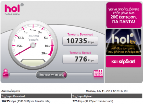

Καλησπερα παιδια,θελω να κανω μια απλη ερωτηση (κυριως στα παιδια που εχουν internet hellas online) σχετικα με την ταχυτητα internet μου (μιας και ειμαι ψιλο ασχετος με αυτα),εχω την εντυπωση οτι ειναι λιγοτερο απο αυτο που θα επρεπε να εχω κανονικα,μπορει και να κανω λαθος.
Να επισυμανω οτι εχω το πακετο με το απεριοριστο (εως 24mbps).
Και μια φωτο απο το τεστ που εκανα της hol.

24 και παιρνεις 5????
εγω εχω hol 6mbps και βγαζω 5.2 (μην κοιτας που εγω ειμαι ο [MENTION=5299]Tsakonas[/MENTION] )...
παλιοτερα που μουν κολλημενος με ιντερνετ και τοχα ψαξει,ειχα δει οτι εχει εναν κανονισμο η ΕΕΤΤ νομιζω οτι αν η ταχυτητα που εχεις ειναι κατω απτο μισο της ονομαστικης δικαιολογειται μειωση παγιου η κατι τετοιο..πρεπει να το λεει και στα χαρτια που υπεγραψες..Ψαχτο λιγο,εσυ ουτε το 1/5 δεν βγαζεις...Κριμα ειναι.

Μια απταίδια
Απόσταση 1000-1500 μετρα από τον ΟΤΕ, ένας τεχνικός τους επέμενε ότι πρέπει να είμαστε πάνω από 3000μέτρα μακριά, βάσει της ταχύτητας.
24αρα και πιάναμε 5-6αρι βαριά βαριά. Φταίνε λέει τα χιλιοκομμένα καλώδια του ΟΤΕ.
Τους πιστεύω, αλλά μας γράφουν κανονικά σαν πελάτες από τη στιγμή που δεν υπερασπίζονται τα δικαιώματά μας με το να αναγκάσουν τον ΟΤΕ να αλλάξει γραμμές.
Συνεπώς, κατεβήκαμε στην 6αρα γραμμή, πλέον έχουμε λιγότερους αποσυγχρονισμούς και πληρώνουμε λιγότερο. Προτείνω το ίδιο!

Να υπενθυμίσω ότι τέτοιου είδους tests δεν και πολύ αξιόπιστα. Καλό είναι να δούμε το μόντεμ/ρουτερ μας τί στοιχεία μας δίνει.
Εγώ έχω hol double play και δίνω στον browser 192.168.2.1, βάζω ώς κωδικούς admin και στα δύο και μετά πάω status και λέει τα πάντα. Έτσι πιστεύω να είναι και σε σένα.
Λέει πολλά στοιχεία, επικεντρώσου σε αυτά. :) Φυσικά για χαμηλές ταχύτητες, παίζουν ρόλο πολύ παράγοντες,όπως ποιότητα καλωδίωσης, απόσταση από dslam και λοιπά.

Το θέμα είναι ότι πρόκειται για δικό τους τεστ με δικους τους σέρβερ κτλ. Δεν είναι δλδ ένα speedtest.net. Όταν τους παραπονιέσαι για χαμηλή ταχύτητα, σου προτείνουν να τρέξεις το τεστ (ή πχ στη περίπτωση του ΟΤΕ να μπεις στον ftp τους και να κατεβασεις ενα αρχειο)

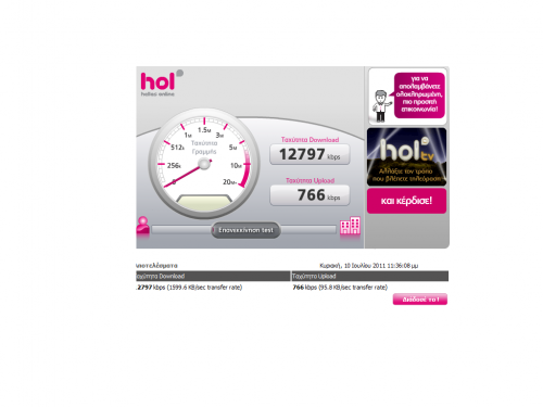

Συμφωνα με το modem/router μου λεει: (Τα λεει λιγο οπως θελει το Speed Test)
Αλλα τους πειρα τηλ και μου ειπαν οτι ειχα καταλαβει λαθος,οτι εχω to double play lite μεχρι 6 mbps,αλλα θιμαμε στην αρχη μου ειχαν πει απεριοριστο και γιαυτο προβληματιστικα..:fist:
