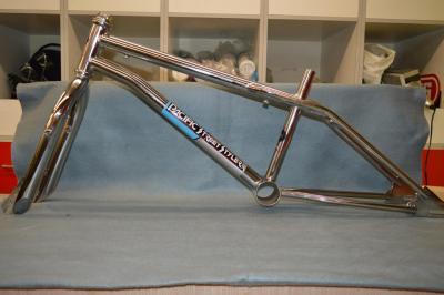

Πως πέρασαν τα χρόνια...ήμουν πιτσιρικάς που είχα εκείνο το Velamos bmx 20, και πηγαίναμε στον Γκατσούλη για ανταλλακτικά.
Θυμάμαι επάνω απ' το ταμείο να κρέμεται εκείνος ο νίκελ σκελετός Pacific street styler...γυάλιζε σαν καθρέπτης και με μάγευε αλλά η τιμή ήταν απαγορευτική ακόμα και για παιδικά όνειρα.
Απόψε έπεσα επάνω του https://www.tsipidisbikes.com/products/show/nos-pacific-skeletos-phrouni-101299 και θυμήθηκα λίγο απ' τα νεανικά μου χρόνια. Αυτά και τα bmx Kuwahara

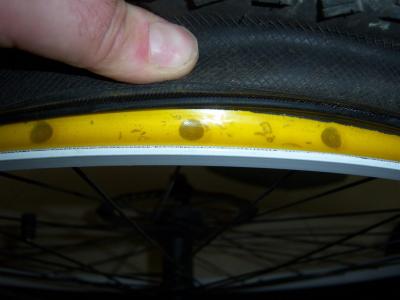

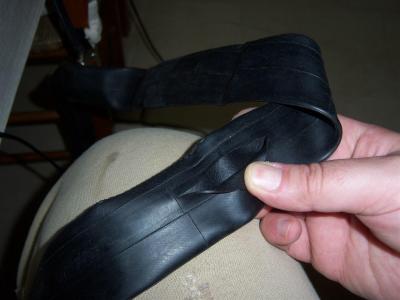

Έπαθα λάστιχο σε σχετικά καινούργια σαμπρέλα στο mtb, ανοίγω και βλέπω αυτό. Λογικά είναι αστοχία υλικού;
Τέλος αυτά τα κομματάκια που φαίνονται κάτω απ' τη ταινία χρειάζονται αφαίρεση; Μήπως σκάνε οι σαμπρέλες απ' αυτό...
Link to comment
Share on other sites
Ναι μάλλον αστοχία. Έκανες μήπως τίποτα βίαιο στο λάστιχο ενώ το είχες πάρα πολύ φουσκωμένο; Και πάλι χλωμό είναι αλλά αν είναι τεζα η σαμπρέλα και είναι και αδύναμη και χτυπήσεις γωνία πεζοδρομίου με δύναμη, ίσως να μπορεί να γίνει μια τέτοια ζημιά.

Ποια κομματάκια; Η σκόνη/βρωμιές; "Μαλακές" φαίνονται και επίσης έχεις την ταινία από πάνω, οπότε δεν βλέπω το λόγο.
Ποιες σαμπρέλες; Μία δεν έσκασε;
