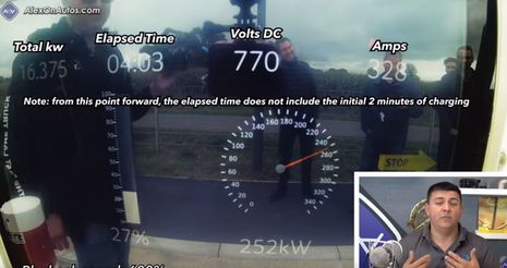

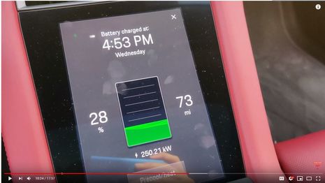

To παλαιότερο Model 3 επίσης μπορεί για σύντομα διαστήματα να φορτίσει στα 250 kW (Model 3 Supercharger). Και η καινούρια Porsche Taycan θεωρητικά μπορεί να φορτίζει στα 270 kW. Πρακτικά, δεν υπάρχουν φορτιστές που να δίνουν τέτοια ισχύ αυτή τη στιγμή.

Υπάρχουν:

Υπάρχουν:
Κι αυτούς στα 250 kW τους βλέπω (όσο και οι πιο πρόσφατοι Superchargers). Διάφοροι έχουν ανακοινώσει μεγαλύτερους (px Chargepoint) και μερικοί έχουν δοκιμάσει πρωτότυπα για πολύ περισσότερο (BMW, VW, Porsche, Ford). Αλλά δεν έχω δει εμπορικούς ~270 kW ή περισσότερο. Βάλε κάνα λινκ, βρε αδερφέ! ?

Νομιζα μιλουσες για 250αρηδες.
Νόου πρόμπλεμ. Θεώρησα προφανές ότι αναφέρομαι στα >250, γιατί στην πρώτη φράση έλεγα για τους v.3 Superchargers, που το πετυχαίνουν ήδη. Αλλά τώρα βλέπω ότι μπορεί εύκολα να παρερμηνευθεί η διατύπωσή μου. ?
