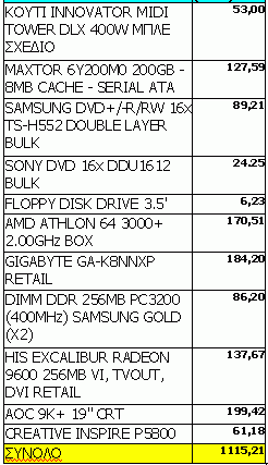

ERMOULIS1442169073 Δημοσιεύτηκε Σεπτέμβριος 4, 2004 #1 Κοινοποίηση Δημοσιεύτηκε Σεπτέμβριος 4, 2004 παιδία ,το παρακάτω σύστημα αν και ξεκίνησα να το κάνω κορυφαίο έκανα μερικές εκπτώσεις σε μερικά θέματα για να ρίξω την τιμή.Βασικά θα ήθελα να μου δωσετε μια συμβουλη πιο πολύ για την καρτα γραφικων και την μητρική στα οποία έχω χάσει τα τελευτάια νέα...οι τιμές ειναι απο το e-shop (χθεσινές) Link to comment Share on other sites More sharing options...
saxon_747 Σεπτέμβριος 4, 2004 #2 Κοινοποίηση Σεπτέμβριος 4, 2004 dvd-rw Βαλε nec 2510aΕπισης βαλε 1*512 μνημη και οχι 2*256, αφου ο α64 δεν εχει dual channel. Τελος, για καρτα γραφικων βαλε τουλαχιστον μια fx5900xt/sp η 9800προ, εκτος και αν δεν σε ενδιαφερουν τοσο τα παιχνιδια. Για μητρικη ψαξε λιγο στο φορουμ ιδιαιτερα αν ασχοληθεις με oc... Σε γενικες γραμμες η συγκεκριμενη μητρικη ειναι οκ. Link to comment Share on other sites More sharing options...
ERMOULIS1442169073 Σεπτέμβριος 4, 2004 Author #3 Κοινοποίηση Σεπτέμβριος 4, 2004 ΣΕ ευχαριστώ φιλαράκι για τις συμβουλές σου!καρτα γραφικών δεν θα παω σε πιο ακριβά μοντέλα (απλα αν ξέρατε καμμια καλύτερη με τα ίδια λεφτά) overclocking δεν θα γίνει (θα τον παρω για έναν φίλο που δεν ασχολειτε με αυτα) Το θέμα με το duαl channel με προβληματισε!ευτυχώς που μου το είπες!τωρα ομως τι να κανω;να παρω μοβο την ASUS P4C800-E DELUXEΜΗΤΡΙΚΗ ΚΑΡΤΑ - SOCKET 478 και πεντιουμ 4 στα τρια gb (θα μου βγέι 30 ευρώ πιο ακριβά) Link to comment Share on other sites More sharing options...

Pieros Σεπτέμβριος 4, 2004 #5 Κοινοποίηση Σεπτέμβριος 4, 2004 Παρε μονο dvdr δεν σου χρειαζεται το dvd.Aπο Μ/Β αφου δεν θες o/cing http://www.e-shop.gr/sql/show_per.phtml?id=PER.522384Από καρτα γραφικώνATI RADEON 9800 PRO Link to comment Share on other sites More sharing options...
ERMOULIS1442169073 Σεπτέμβριος 4, 2004 Author #6 Κοινοποίηση Σεπτέμβριος 4, 2004 Παρε μονο dvdr δεν σου χρειαζεται το dvd.Aπο Μ/Β αφου δεν θες o/cing http://www.e-shop.gr/sql/show_per.phtml?id=PER.522384Από καρτα γραφικώνATI RADEON 9800 PROΤhanks pieros για τις συμβουλες!με αυτο τον τρόπο ρίχνω και αλλο το σύστημα.θα μπορουσες ομως (εσυ ή και οποιος ξερει) να μου προτεινες και μια καλή μητρική κάρτα για pentium fsb 800 ,δεν θα προοριστει για overclockg ,αλλα να έιναι καλή.(οπως διαβασα παραπανω ο α64 δεν υποστηρίζει dual channel στις μνήμες) thanks και πάλι για το ενδιαφερον!με τα ποστ σας με σώζεται! Link to comment Share on other sites More sharing options...
MrSeanKon Σεπτέμβριος 4, 2004 #7 Κοινοποίηση Σεπτέμβριος 4, 2004 Εγω θα σου προτεινα να αγοραζες τον 3200+ γιατι εχει πολλαπλασιαστη 11 κι οχι 10 (βεβαια οι Α64 ειναι ξεκλειδωτοι προς τα κατω) οποτε ισως χρειαστει να βαλεις τους 10.5Χ, 11Χ ενω με τον 3000+ ειναι αδυνατο αυτο.....Τωρα η μητρικη ειναι οντως τσιμπημενη η τιμη της το ξερω δε βρισκεις την SK8N που εχω παραγγειλει απο εξω κι ερχεται πολυ φθηνοτερα (110Ε τελικη τιμη)........ Link to comment Share on other sites More sharing options...
SLN Σεπτέμβριος 4, 2004 #8 Κοινοποίηση Σεπτέμβριος 4, 2004 Εγω θα σου προτεινα να αγοραζες τον 3200+ γιατι εχει πολλαπλασιαστη 11 κι οχι 10 (βεβαια οι Α64 ειναι ξεκλειδωτοι προς τα κατω) οποτε ισως χρειαστει να βαλεις τους 10.5Χ, 11Χ ενω με τον 3000+ ειναι αδυνατο αυτο.....Τωρα η μητρικη ειναι οντως τσιμπημενη η τιμη της το ξερω δε βρισκεις την SK8N που εχω παραγγειλει απο εξω κι ερχεται πολυ φθηνοτερα (110Ε τελικη τιμη)........Τι του λες του παιδιου ρε??? Η Sk8N ειναι 940 μητρικη!!Επισης γιατι του αναφερεις πολ/στες αφου δεν θα παιξει overclocking???Κατα την γνωμη μου παρε μια msi k8n neo2 plat @120euro. ο επεξεργαστης μια χαρα ειναι. Αν εχει παρε καλυτερα το nec 3500A αφου ειναι στην ιδια τιμη (καπου 80-κατι+φπα το εχω δει). Σε καμμια περιπτωση μην παρεις την μητρικη που διαλεξες αφου ειναι nforce 3 150 (αν δεν κανω λαθος) και δεν εχει λογω υπαρξης πλεον!!Για Ρ4 παρε μια φτηνη asus p4p800 ή την abit AS8 αν θες 775. Link to comment Share on other sites More sharing options...
MrSeanKon Σεπτέμβριος 4, 2004 #9 Κοινοποίηση Σεπτέμβριος 4, 2004 Για αυτη τη μητρικη ειπα δες εδω επισης Gigabyte αλλα εβαλα τα γραμματα σε διαφορετικη σειρα κι εγινε μπαχαλο λογω Katsumi addiction :013: :013: ..............Eπισης διορθωσα και την υπογραφη μου LOL......... :116: :116:Ασε που η μητρικη αυτη ειναι Αsus κι οχι Gigabyte........Oσο για το πουσαρισμα δεν το προσεξα θεωρησα οτι θα ηθελε να κανει λιγο τσιτωμα στο συστημα του αλλα αν ειναι ετσι δε χρειαζεται ο 3200+ ας παρει και τον 3000+ καλος ειναι......... Link to comment Share on other sites More sharing options...
ckdiablo555 Σεπτέμβριος 4, 2004 #10 Κοινοποίηση Σεπτέμβριος 4, 2004 Εγω φιλε μου θα σου προτεινα την εξης παρακατω συνθεση:PER.559850: AMD ATHLON 64 3000+ 2.00GHz BOX 170.51 €NEC DVD+/-R/RW ND-3500Α 16X BULK DOUBLE LAYER 101 €MSI VGA NX6800-TD128 AGP RETAIL 337.62 €ΚΟΥΤΙ ΤHERMALTAKE BLACK XASER V DAMIER V5000A WINDOW 159 €Q-TEC ΤΡΟΦΟΔΟΤΙΚΟ 500W BIG FAN 34.54 €ΜΗΤΡΙΚΗ MSI K8N NEO PLATINUM DDR NF-3 250 145.27 € 2*256MB KINGSTON KVR400X64C3 256MB PC3200 400MHz VALUE RAM 93.64 € Αξία προϊόντων: 1041.58 € ΝΟΜΙΖΩ ΟΤΙ ΕΙΝΑΙ ΠΟΛΥ ΚΑΛΗ ΠΡΟΣΦΟΡΑ ΓΙΑ ΔΕΣ ΤΗΝ ΛΙΓΟ! Link to comment Share on other sites More sharing options...
Greek Σεπτέμβριος 4, 2004 #11 Κοινοποίηση Σεπτέμβριος 4, 2004 Από την άλλη εγώ υποστηρίζω την ιδέα χαμηλής ισχύος cpu και καλή κάρτα γραφικών. Πλέον η διαφορά φαίνεται στην κάρτα και στα περιφερειακά και λιγότερο στον επεξεργαστή. Link to comment Share on other sites More sharing options...
ERMOULIS1442169073 Σεπτέμβριος 5, 2004 Author #12 Κοινοποίηση Σεπτέμβριος 5, 2004 Τι του λες του παιδιου ρε??? Η Sk8N ειναι 940 μητρικη!!Επισης γιατι του αναφερεις πολ/στες αφου δεν θα παιξει overclocking???Κατα την γνωμη μου παρε μια msi k8n neo2 plat @120euro. ο επεξεργαστης μια χαρα ειναι. Αν εχει παρε καλυτερα το nec 3500A αφου ειναι στην ιδια τιμη (καπου 80-κατι+φπα το εχω δει). Σε καμμια περιπτωση μην παρεις την μητρικη που διαλεξες αφου ειναι nforce 3 150 (αν δεν κανω λαθος) και δεν εχει λογω υπαρξης πλεον!!Για Ρ4 παρε μια φτηνη asus p4p800 ή την abit AS8 αν θες 775.Σε ευχαριστώ φίλε μου για την βοηθεια.το nec 3500A το κοίταξα εδω:http://www.cdrinfo.com/Sections/News/Details.aspx?NewsId=9946 η διαφορα με το nec nd-2510a είναι ότι το πρώτο έχει ταχυτητα 4 dual layer ενω το δεύτερο έχει μόλις 2,4. Το θέμα θα κριθέι στην τιμή που θα το βρω.στο e-shop δεν το βρίκα.Σε ένα site www.mgmanager.gr το βρήκα 83,6 αλλα με φπα παει 98,6...θα δούμε! Με τις μητρικές-επεξεργαστής μαλλον θα γύρω στον pentium (παρατόντας τα 64 bit τα οποια δεν τα βρήκα ακομα ώριμα,τουλαχιστον για αυτο που ζηταώ,και δεν έχουν οι μητρικες τους υποστηριξη dual channel στις μνήμες) .απο τις 2 μητρικές που μου υπεδιξες πήγα στο site των κατασκευστών και με επισε εκ πρωτης αποψης η asus p4p800 www.asus.com/products/mb/socket478/p4p800/overview.htm μιας και έλεγε πιο πολλα λιβανίζοντας την , ενω το site τις abit to βρήκα λίγο φτωχο,λες και πουλαει μητρικες με το κιλό.Δεν ξερω πια απο τις δυο είναι καλύτερη αλλα το managlant τις asus με επιρεασε... Αν είχε και κάνεις αλλος τιποτα υποψιν?οπως ειπα ,δεν θα κανω overclockin αλλα θέλω να έχει καλα χαρακτιριστικα.Αν ειπαρχει κανενα site με συγκριτικα θα με βοηθουσε να μου δύνατε το link.. Link to comment Share on other sites More sharing options...
