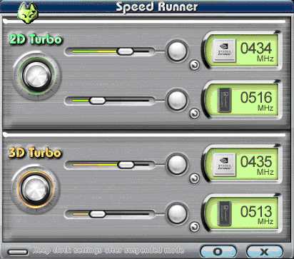

StraKou Ιούλιος 11, 2008 Author #22 Κοινοποίηση Ιούλιος 11, 2008 Επίσης τώρα πρόσεξα ότι η κάρτα σου είναι Leadtek.Οι Leadtek έχουν και δικό τους overclocking utility ... το οποίο λέγεται WINFOX.Αν έχεις κρατήσει το original cd της κάρτας ... θα είναι μέσα.Διαφορετικά ψάξε στο google για "WINFOX II" ... και κατέβασε το.δοκίμασα και με το winfox ΙΙ αλλά τίποτα με +10στον πύρινα και +5 στις μνήμες έκανα 313 3d marks ενώ στα default 650! πως γίνετε αυτό? υποτίθεται ότι πρέπει να ανεβαίνουν οι επιδώσεις Link to comment Share on other sites More sharing options...
TASOS Ιούλιος 11, 2008 #23 Κοινοποίηση Ιούλιος 11, 2008 δοκίμασα και με το winfox ΙΙ αλλά τίποτα με +10στον πύρινα και +5 στις μνήμες έκανα 313 3d marks ενώ στα default 650! πως γίνετε αυτό? υποτίθεται ότι πρέπει να ανεβαίνουν οι επιδώσειςΜήπως το o/c που έκανες αφορούσε μόνο το 2D Mode ... και όχι το performance 3D profile ???Βάζε screenshot απ'ότι utility χρησιμοποιείς. Link to comment Share on other sites More sharing options...
StraKou Ιούλιος 11, 2008 Author #24 Κοινοποίηση Ιούλιος 11, 2008 έκανα τις ίδιες αλλαγές και σε 2d και σε 3d Link to comment Share on other sites More sharing options...
viper1442169065 Ιούλιος 11, 2008 #25 Κοινοποίηση Ιούλιος 11, 2008 Την 5700 και παραπάνω να την πας, τι θα το κάνεις?Δεν μπορείς να το εκμεταλλευτείς σε καμιά σύγρχονη εφαρμογή ή παιχνίδι.Εκτός αν το κάνεις καθαρά για εκπαιδευτικούς σκοπούς.Επίσης διάβασα κάπου ότι η 5700 έχει 475 πυρήνα και 900 μνήμη.Εσύ ποιο πήγες στα 434 και ποιο στα 516? Link to comment Share on other sites More sharing options...
StraKou Ιούλιος 11, 2008 Author #26 Κοινοποίηση Ιούλιος 11, 2008 Την 5700 και παραπάνω να την πας, τι θα το κάνεις?Δεν μπορείς να το εκμεταλλευτείς σε καμιά σύγρχονη εφαρμογή ή παιχνίδι.Εκτός αν το κάνεις καθαρά για εκπαιδευτικούς σκοπούς.Επίσης διάβασα κάπου ότι η 5700 έχει 475 πυρήνα και 900 μνήμη.Εσύ ποιο πήγες στα 434 και ποιο στα 516?451GPU 251RAM αλλά εκεί τα δίχνει έτσι! ο λόγος που θέλω να την κλοκάρω είναι για να bencharisma Link to comment Share on other sites More sharing options...
