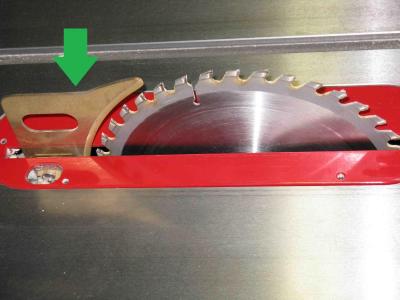

Κάτσε δες μερικά reviews να δεις τι κάνει το κάθε εργαλείο, ζύγισε τις ανάγκες σου, τον χώρο σου φυσικά και αποφάσισε.
Οτι και να επιλέξεις από δισκοπρίονα ρίξε μία  μελέτη παραπάνω στα θέματα ασφάλειας και να δεις από τι πράγματα γλίτωσες με την πατέντα που έκανες :)
Ενα συνηθισμένο πρόβλημα όταν απουσιάζει το riving knife (βλέπε φωτο) ή η καλή στήριξη σε DIY δισκοπρίονα πάγκου είναι το kick back που είναι να μη σου τύχει.
Ψάξε το καλά και ρώτα ότι δεν καταλαβαίνεις να το δούμε όλοι μάζι και να το ψάξουμε

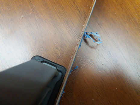

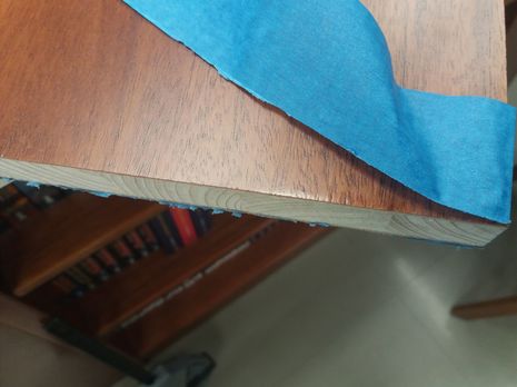

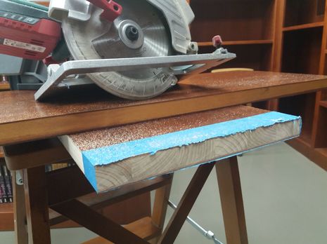

Λοιπόν χθες ήταν άλλη μια μέρα μαστορεμάτων, αλλά επειδή βιαζόμουν πάρα πολύ δεν έχει φωτογραφίες από τα τελικά αποτελέσματα. Θα βγάλω άλλη φορά που θα έχω πάλι την ευκαιρία.
Όμως, πριν μέρες είχα αλλάξει τον δίσκο στο δισκοπρίονο μπαταρίας του Lidl Parkside PHKSA 18-Li A1 με τον DEWALT DT1334.
Μέχρι χθες δεν χρειάστηκε να κόψω κάτι ευαίσθητο που η καθαρή κοπή να ήταν το άλφα και το ωμέγα, αλλά χθες όμως χρειάστηκε.
Κατά την εγκατάσταση ραφιών μερικά ράφια θέλανε ένα "ξύρισμα" για να μπαίνουν και να βγαίνουν στις βιβλιοθήκες σωστά, χωρίς τη χρήση βαριοπούλας. (που είχα τα μάτια μου όταν μέτραγα δε ξέρω)
Επειδή δεν είχα ιδέα πως θα συμπεριφερθεί ο νέος δίσκος, έβαλα καλού κακού ταινία στο σημείο που ήταν προς κοπή και ξεκίνησα.
Όλα πήγαν καλά και πραγματικά το αποτέλεσμα με ξάφνιασε.
Οι επιφάνειες των ραφιών για όσους δεν γνωρίζουν το υλικό, είναι από πλακάζ με επένδυση καπλαμά και στο μπροστινό σόκορο υπάρχει πηχάκι από μασίφ οξιά. Ίσως ότι πιο ακριβό (πριν την ατόφια μασίφ ξυλεία) αλλα και ότι πιο ανθεκτικό μπορεί να επιλέξει κανείς για να φτιάξει μία βιβλιοθήκη και ότι χειρότερο για έναν ερασιτέχνη να πάει να το κόψει :p . Ντάξει οκ πλέον έχω ξεπεράσει το φόβο μου με το συγκεκριμένο υλικό :)
Φωτογραφίες από το αποτέλεσμα κοπής
  • Like 4
