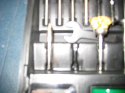

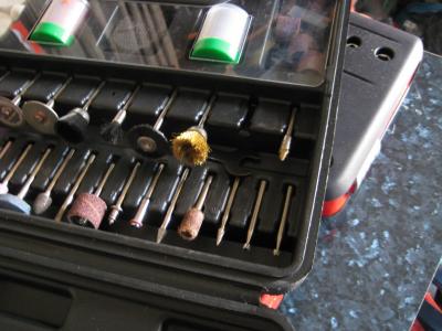

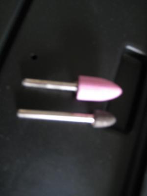

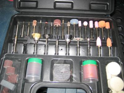

Σετακι απο το lidl για dremel,μακρυα!
Εκτος οτι η ποιοτητα κ η αντοχη των εξαρτηματων ειναι αστεια ειναι κ επικυνδινο...
IMG_1790.thumb.JPG.b4c95494d40225611fe5aa699c629cf4.JPGIMG_1791.thumb.JPG.5600d37dcaa3739094b4ee6d5c88914f.JPG
Ειδικα τα συρματινα βουρτσακια αυτοκαταστρεφονται σε ελαχιστο χρονο,οποτε ΠΑΝΤΑ με γυαλια κ με πολυ προσοχη!!!!!!!!!!!!!!!!
Σε αυτα ,εκτος οτι φθειρονται γρηγορα πολλες φορες,λογω συνοχης του υλικου ,φευγουν κομματια!
Οσοι το εχετε κ το χρησιμοποιησετε ,πολυ προσοχη κ οσο το δυνατον περισσοτερα μετρα προστασιας,χωρις γυαλια μην το διανοηθητε καν!!!!!!!!!!!!!!
