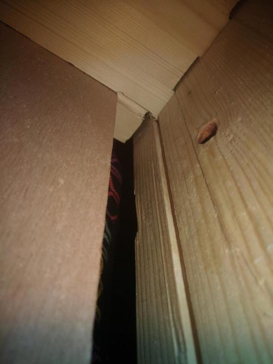

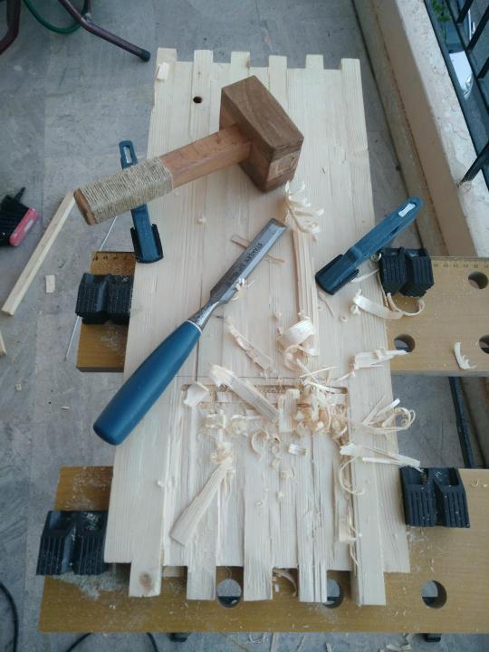

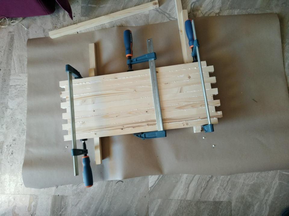

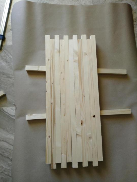

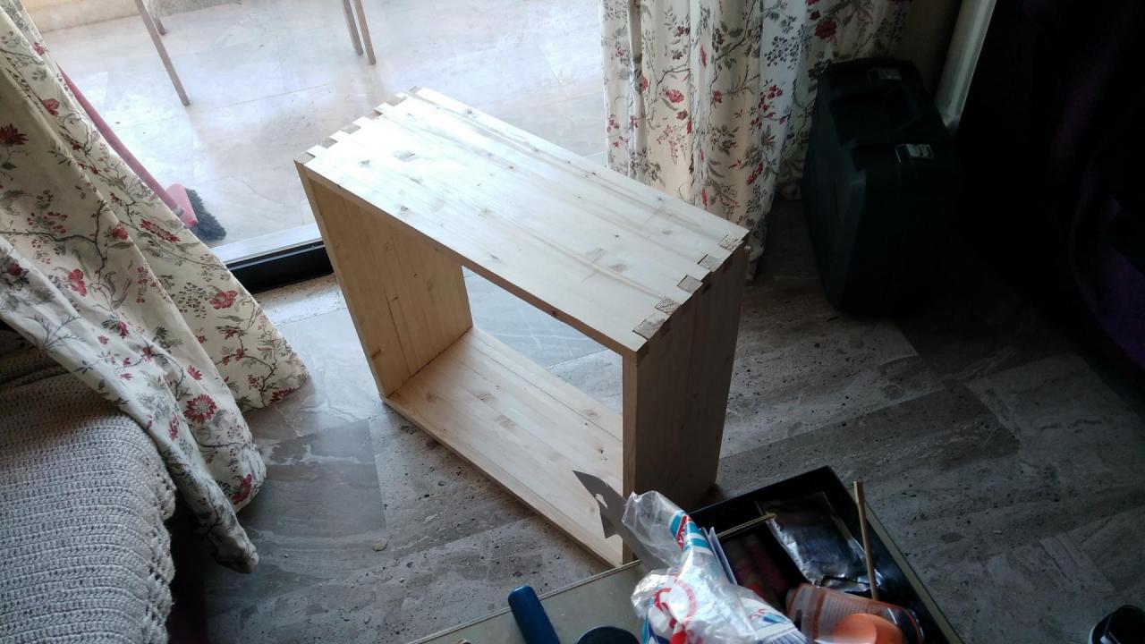

Αυτό που ήθελε προσοχή...και δεν το πρόσεξα...ήταν ότι κατά την διάρκεια της σύσφιξης...έπρεπε να βαλω από πάνω ξύλο με σφιχτηρα ώστε να είναι στην απόλυτη ευθεία του...και να μην σηκωθεί κανένα ή κατέβει πιο χαμηλά από τα άλλα...ενώ εγώ έσπρωχνα με το βάρος μου ένα ξύλο που είχα βάλει από πάνω...
Με εφαγε το πλανισμα με τα σκαρπελα κ το τρυβειο...:hehe:
Σειρά έχει το κάλυμμα του τροφοδοτικου...από εδώ κ πέρα έρχονται τα δύσκολα....

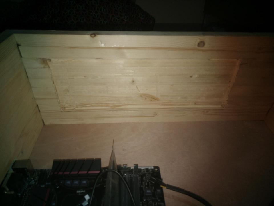

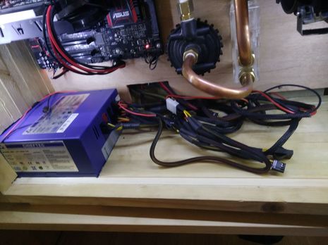

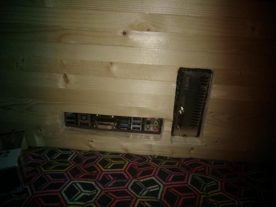

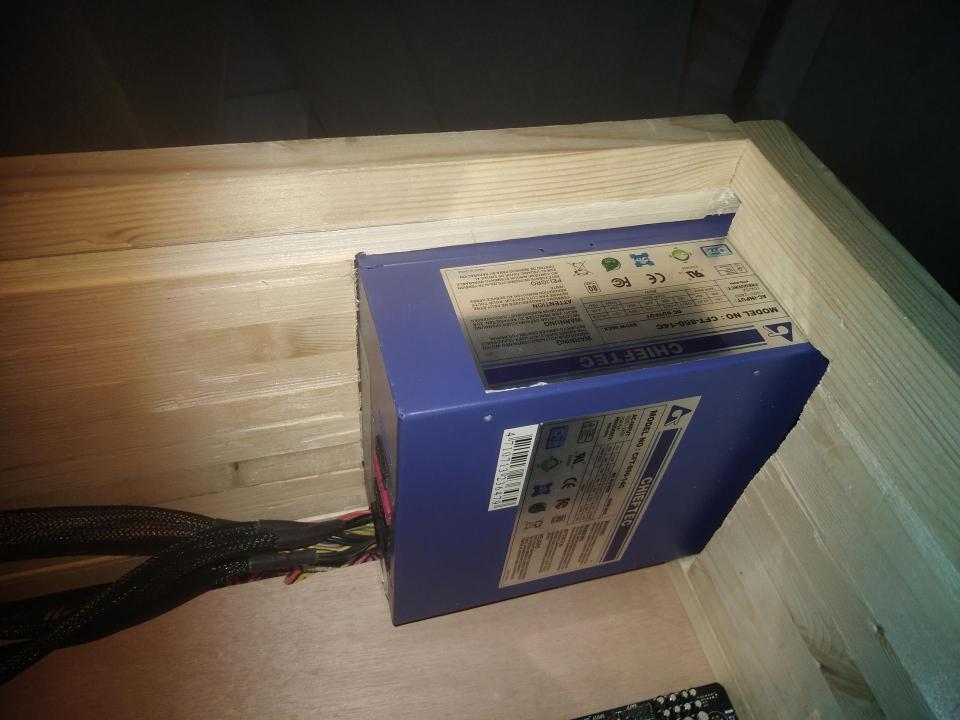

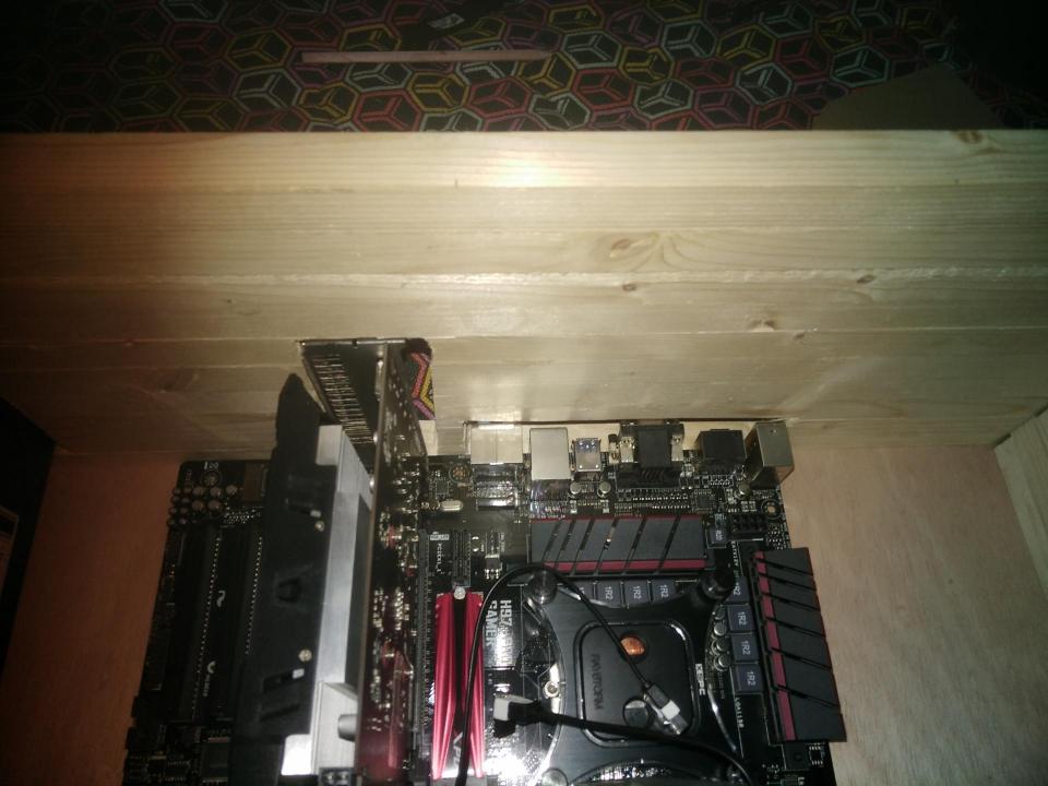

Έτοιμη θέση για το τροφοδοτικό...
Και οι τρύπες για motherboard και vga...
Θα κάνω μάλλον και για τις υπόλοιπες θύρες τρυπες...θα δείξει...

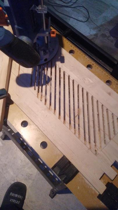

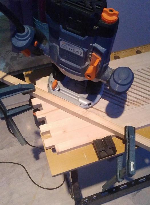

Θέση να κάνω στο πάνω μέρος τρύπες για αρχι....διαγώνιες γραμμές για το 3πλο ψυγείο...και μέρα εμπρός για το 2πλο ψυγείο που θα μπει

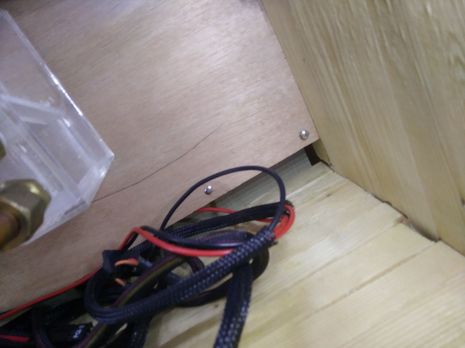

Ή πλάτη που στηρίζεται ή mobo είναι 4mm κόντρα πλακέ και έχουν γίνει αυλάκια γυρω γύρω για να θυληκωνει στα πλαϊνά...με 4mm router but..
Τέλος θα γίνουν οι τρύπες στην πλάτη κτλπ

2 hours ago, f117 said:

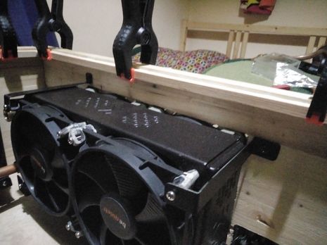

Το πάνω μέρος του κουτιου για να φεύγει ο αέρας...για 3x120 ...
Ρουτερ και ένας "οδηγός" για τα διαγώνια
τελικα το κουτακι θα γινει καλο "σχολειο" σιγα-σιγα........

@saldep τι εννοεις? Για αγωγιμότητα του ξύλου κ τέτοια?
Αυτό που λέει ο @eleozz ....φουρφουρια...
6 πανω σε push pull (3πλο ψυγείο)
4 μπροστά σε push pull (2πλο ψυγείο)
Και 14αρις πίσω ή 12αρις
Αυτά είναι τα stadar
  • Like 3
Link to comment
Share on other sites
