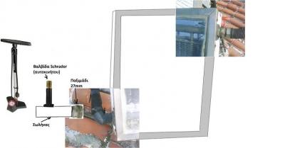

Σκέφτομαι να χρησιμοποιήσω μια τρόμπα ποδηλάτου που ανεβάζει (αν θυμάμαι καλά) μέχρι 80psi (5.5 bar) και έχει και πιεσόμετρο.
Πώς θα συνδέσω όμως την τρόμπα με την είσοδο του συλλέκτη;

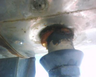

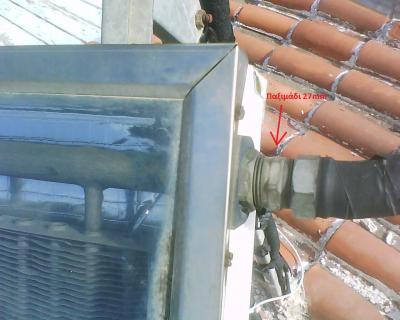

Εδώ βλέπετε την κάτω αριστερή γωνία του συλλέκτη (είσοδος αντιψυκτικού στο 'πλέγμα').
Το τοξάκι δείχνει το παξιμάδι των 27mm (σκεπασμένο με μονωτική ταινία) που θα πρέπει να ξεβιδώσω.

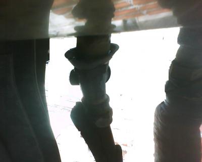

Εδώ την πάνω δεξιά (έξοδος αντιψυκτικού από το 'πλέγμα').
Εδώ το παξιμάδι των 27mm φαίνεται πιο καθαρά.
Κι εδώ μια...καλλιτεχνική σύνθεση (δε θέλω ου) που περιγράφει τι σκέφτομαι να κάνω:
Οπότε το πρόβλημά μου είναι πώς να φτιάξω το σύστημα Σωλήνα - Βαλβίδα - Παξιμάδι 27mm.
Καμιά πρόταση;
Μήπως υπάρχει κάτι τέτοιο έτοιμο;
Έγινε επεξεργασία από panoss1442169303

Πήγα να πάρω εξαεριστικό αλλά η 'βαλβίδα' του όπου θα έβαζα την τρόμπα ήταν πολύ κοντή!

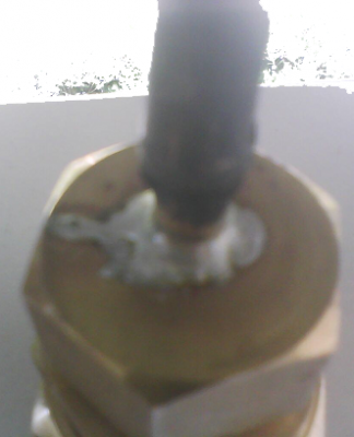

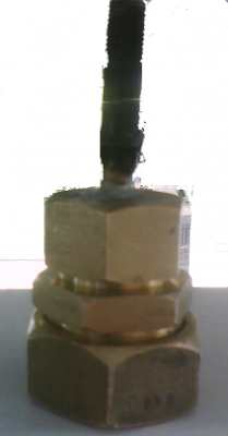

Οπότε δεν το πήρα και έκανα την παρακάτω ιδιοκατασκευή:
pp1.png.439d1e5af48f8edf854f17ef265711c6.pngpp2.png.edda0be8a2c180e5afa51c370ce09dd7.pngpp3.thumb.png.c00c85d43f66b9153940d84c5b9b1c03.pngpp4.thumb.png.a368f0d02529336fc0c7b8f4a658e69c.png
1. βαλβίδα αυτοκινήτου (Schrader)
2. τάπα μισής ίντσας
3. μαστός που από τη μία έχει σπείρες για να βιδώσει σε μισής ίντσας (βιδώνει στην τάπα της μισής ίντσας) και από την άλλη σπείρες για να βιδώσει σε μίας ίντσας.
Την βαλβίδα την κόλλησα στην τάπα με καλάι και κολλητήρι (αφού πρώτα τρύπησα την τάπα, εννοείται).
Έβαλα την τάπα και τη βαλβίδα (αφού τα καθάρισα με γυαλόχαρτο + ασετόν) πάνω σε ένα μάτι ηλεκτρικό που έχω
ώστε να πάρει κάποια υψηλή θερμοκρασία.
Γιατί με σκέτο κολλητήρι, λόγω μεγάλης θερμικής μάζας, δεν θα κολλούσε.
Και κόλλησε πανεύκολα! Δεν το περίμενα, νόμιζα ότι θα με δυσκόλευε.
Μετά βίδωσα και την τάπα μίας ίντσας (βλέπε φωτό #4), με φλάντζα εννοείται (όπως και στη μισής ίντσας) και τα δοκίμασα με την τρόμπα σε υψηλή πίεση.

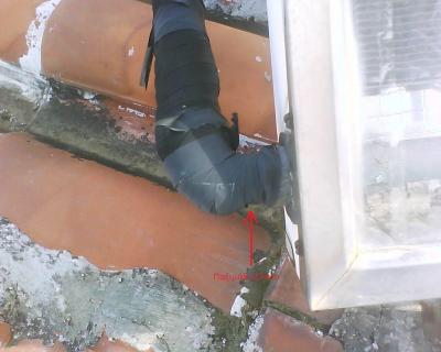

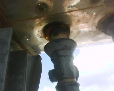

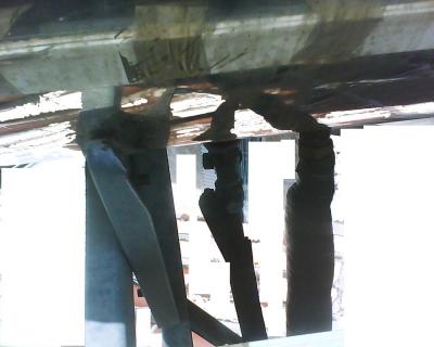

Λοιπόν, πέρασα στην εξέταση του κλειστού κυκλώματος, στο κομμάτι που βρίσκεται εντός του μπόιλερ...
Και βουαλά!!! Ευρέθη τρύπα! Μόλις το 'φούσκωσα' (το πρέσαρα δηλαδή) ακούστηκε το φσσσσ...
Είναι στην ένωση σωλήνα-μπόιλερ.
Βλέπετε φωτό παρακάτω, στην τελευταία με το κόκκινο τοξάκι βλέπετε το ακριβές σημείο διαρροής.
DSC-0123-B.thumb.jpg.04a30e590b23dbccaebe5efb2c9db586.jpgDSC-0124-B.thumb.jpg.5d0a310e01d22fa9b89a4fe3d098a2fd.jpg
DSC-0125.thumb.jpg.4ed826ac62834ff1ff008df96019efe7.jpgDSC-0126.thumb.jpg.2b1bd97c17a8755de86ed68726b7715b.jpgDSC-0127-B.thumb.jpg.c8f3c8cb01063a833d9d2351b52e5614.jpg
Το καλό είναι ότι βρέθηκε επιτέλους ένα σημείο που να χάνει, το κακό είναι ότι μου φαίνεται πολύ δύκολο να κολληθεί...
