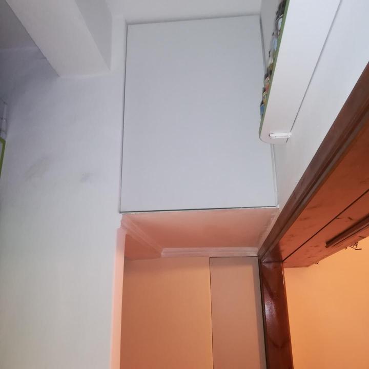

Καλησπερα,
Εχω ενα ντουλάπι-παταρι πάνω απο την κουζίνα το οποίο είναι αρκετά ψηλά και βαθύ με αποτελεσμα να μην υπαρχει προσβαση (ευκολη) σε ολο του το χωρο. Οποτε σκεφτομαι το ενδεχομενο να κοπει ο πατος του και να μπει ενα συστημα που να το κατεβαζει καθετα τηλεσκοπικα μεχρι το πατωμα. Εχει δει κανεις κατι τετοιο?

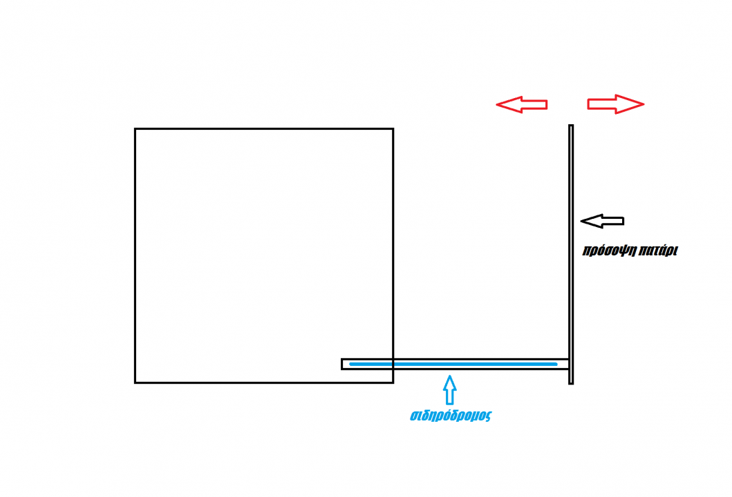

Επειδη αν καταλαβα καλα μενεις μεσα στο σπιτι και μαλιστα το δωματιο που μιλαμε ειναι η κουζινα, η σκεψη σου να κοπει η πλακα του παταριου δεν ειναι ευκολη υποθεση. Οχι τοσο η διαδικασια της οσο η αναστατωση που θα προκαλεσει.
Αν το προβλημα σου ειναι περισσοτερο το οτι ειναι βαθυ παρα το ψηλα, θα εκανα το εξης.
Θα αγοραζα μερικους τηλεσκοπικους μηχανισμους συρταριου βαρεως τυπου. Θα τκυς βιδωνα στη πλακα και πανω σε αυτους θα εβαζα 1 ή 2 κομματια κοντρα πλακε. Οποτε χρειαζομουν κατι θα ανεβαινα και θα τραβουσα το ας το πουμε συρταρι.
Λυση σιγουρα οικονομικη κ σιγουρα χωρις καθολου παντοφλα απο τη συζυγο :)

Για να μπεί σε σωστή βάση η συζήτηση θα πρέπει να πεις τι συνήθως τακτοποιείς στο παταράκι αυτό.
Το πρόβλημά σου έχει να κάνει με το ότι το βάθος του είναι μεγαλύτερο από ότι φτάνει το χέρι σου ανεβασμένος σε μια σκαλίτσα φαντάζομαι.
Αν αυτό είναι το ζήτημα τότε υπάρχει μια "απλή" λύση με βάση τη λογική που σου πρότεινε η Αγάπη.
Είναι μακράν πιο εύκολη και αποδοτική από αυτό που σκέφτεσαι εσύ.
Τώρα αν τα αντικείμενα είναι βαριά και ογκώδη θα χρειαστείς ένα βαρύ μηχανισμό, αλλά αυτά υπάρχουν.
Στήνεις μια γερή κατασκευή πάνω στην οποία θα βιδωθούν οι δύο (ή τέσσερις ανάλογα με τις διαστάσεις και τα βάρη) μηχανισμοί και μετά  στήνεις μια βάση / πλατφόρμα η οποία στηριζόμενη στους μηχανισμούς προβάλει από το άνοιγμα τόσο ώστε να φέρει το πιο απρόσιτο σημείο της σε απόσταση που να φτάνει άνετα το χέρι σου!
Τώρα αν το πορτάκι του ντουλαπιού θα είναι ανοιγόμενο ή θα είναι ενσωματωμένο με την συρόμενη πλατφόρμα αυτό είναι δικό σου θέμα.

Πλακα δεν υπαρχει, ο πατος ειναι ξυλινος οποτε μπορει να φυγει ευκολα.
Ο λογος για το ολο εγχειρημα ειναι οτι θελω εξτρα χωρο στην κουζινα. Τα πραγματα που εχω εκει αυτη τη στιγμη δεν ζυγιζουν πανω απο 20 κιλα. Αυτο που ειχα στο μυαλο μου ειναι να φτιαχτει μια ραφιερα χωνευτη που να κατεβαινει τηλεσκοπικα. Το συνολικο βαρος μαζι με την κατασκευη δε νομιζω να ξεπερναει τα 40-50 κιλα. Αυτο το verti ωραιο φαινεται αλλα ξεφευγει πολυ στην τιμη.
Παντοφλα δε παιζει, γκρεμιζουμε ελευθερα. ?

Κόβεις το πατάρι και φτιάχνεις ένα ντουλάπι που να χωράει
Αγοράζεις 2 μηχανισμούς σηρταριού από αυτους που σου έβαλε ο Στέλιος και τους βιδώνεις δεξιά αριστερά του ντουλαπιού κάθετα
Βιδώνεις μια μάπα στο ντουλάπι και μια τροχαλία στο ταβάνι
Αγοράζεις έναν παλιό υαλοκαθαριστήρα αυτοκινήτου και του βιδώνεις μια ανέμη με ένα σκοινί που περνάει από την τροχαλία στο ταβάνι και καταλήγει στην μάπα του ντουλαπιού.
Χρειάζεσαι και 2 τερματικούς διακόπτες για να μην τα κάνεις πουτάνα όλα : P

Φτιάξε ένα ράφι το οποίο να βγαίνει συρταρωτά προς έξω με σιδηρόδρομους, προς τα εκεί που στέκεσαι που έβγαλες τη φωτό. Θα το τραβάς σαν το ράφι του πλυντηρίου πιάτων. Στο ράφι επάνω θα βάλεις τα πράγματα. Πρέπει φυσικά να καταργήσεις τα διακοσμητικά εκεί.
