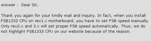

Dem Αύγουστος 24, 2007 #29 Κοινοποίηση Αύγουστος 24, 2007 @chessman άσχετα με το g0 δεν έχει ξεκαθαριστει πληρως με τι έχουμε να κανουμε εδώ. Το προβλημα ειναι: α) Να παίξει ο 1333fsb στην rev1 P965 με οποιοδηποτε strap? ή β) Να κανουμε τον 1333 cpu να παιξει σαν 1066 και να την δει η m/b Δεν ειναι τα ιδια. Στην 1η περιπτωση ισχυουν αυτα που ειπα με μερικες επιφυλαξεις γιατι δεν λειτουργησε σε όλους Παρακάτω ειναι μια απάντηση απο την giagiabyte στη ερωτηση του χρηστη για το αν μπορει να παιξει η rev1 1333 cpu. Τα συμπερασματα δικα σας, λεει οτι πρεπει να το βαλεις manual, δλδ σαν να σου λεει οτι γινεται. (ενα απο τα 2 Links που εδωσα πριν και το άλλο ειναι ενδιαφερον) (ελπιζω μονο να ειναι αληθινη η απαντηση) Link to comment Share on other sites More sharing options...
Chessman Αύγουστος 24, 2007 #30 Κοινοποίηση Αύγουστος 24, 2007 ............... από Dem [Σήμερα, στις 17:17] ... Το προβλημα ειναι:α) Να παίξει ο 1333fsb στην rev1 P965 με οποιοδηποτε strap? ήβ) Να κανουμε τον 1333 cpu να παιξει σαν 1066 και να την δει η m/bΔεν ειναι τα ιδια..... Έχεις δίκιο Dem αλλά και τα δύο (αν και δεν είναι τα ίδια, όπως σωστά λες) μάλλον καλύπτουν τον bsakel. Συμπέρασμα το E6750 G0 μάλλον παίζει όπως είναι στο GA-965P DS4 rev 1.0 και δεν χρειάζεται η ανορθόδοξη μόντα (στην οποία στηρίχθηκε όλο το σενάριο). Link to comment Share on other sites More sharing options...
bsakel Αύγουστος 24, 2007 Author #31 Κοινοποίηση Αύγουστος 24, 2007 Αρχική απάντηση από Dem [Σήμερα, στις 19:17] @chessman άσχετα με το g0 δεν έχει ξεκαθαριστει πληρως με τι έχουμε να κανουμε εδώ.Το προβλημα ειναι:α) Να παίξει ο 1333fsb στην rev1 P965 με οποιοδηποτε strap? ήβ) Να κανουμε τον 1333 cpu να παιξει σαν 1066 και να την δει η m/bΔεν ειναι τα ιδια.Στην 1η περιπτωση ισχυουν αυτα που ειπα με μερικες επιφυλαξεις γιατι δεν λειτουργησε σε όλουςΠαρακάτω ειναι μια απάντηση απο την giagiabyte στη ερωτηση του χρηστη για το αν μπορει να παιξει η rev1 1333 cpu. Τα συμπερασματα δικα σας, λεει οτι πρεπει να το βαλεις manual, δλδ σαν να σου λεει οτι γινεται. (ενα απο τα 2 Links που εδωσα πριν και το άλλο ειναι ενδιαφερον)(ελπιζω μονο να ειναι αληθινη η απαντηση) Δηλαδη απ'οτι λεει θα δουλευει. Δεν καταλαβαινω πως, βεβαια και με τι ρυθμισεις. Θα το ψαξω και βλεπουμε που θα καταληξουμε.Για την πρωτη περιπτωση μπορω να δοκιμασω ισως κανοντας τον επεξεργαστη να αναγνωριζεται σαν 1333(με τον τροπο που λεει το mod του xtreem). Εχει κανεις καμια ιδεα που θα βρω τετοιο υγρο; Απ'οτι λενε γενικα δεν ειναι δυσκολη διαδικασια και αντιστρεφεται ευκολα μετα απλα με λιγο καθαρισμα. Link to comment Share on other sites More sharing options...
apostglen46 Αύγουστος 24, 2007 #32 Κοινοποίηση Αύγουστος 24, 2007 Συμφωνα με αυτο που εγραψε ο Dem μαλλον θα παιξει κανονικα χωρις να κανεις μοντ....Απλα θα βαλεις εσυ το FSB στα 1333..... Link to comment Share on other sites More sharing options...
Dem Αύγουστος 24, 2007 #33 Κοινοποίηση Αύγουστος 24, 2007 Αρχική απάντηση από apostglen46 [Σήμερα, στις 22:36] Συμφωνα με αυτο που εγραψε ο Dem μαλλον θα παιξει κανονικα χωρις να κανεις μοντ....Απλα θα βαλεις εσυ το FSB στα 1333..... Ναι σε καποιους επαιξε κανονικοτα, σε καποιους αλλους ουτε καν εκανε boot, δεν μπορουμε να ειμαστε σιγουροι, ας βάλει και το τελευταιο bios. Παντως απο την απάντηση της gigabyte μου δινεται η εντυπωση οτι γινεται. Link to comment Share on other sites More sharing options...
