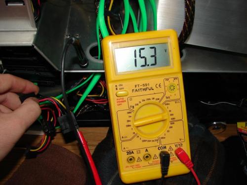

Teodor_ch Δημοσιεύτηκε Νοέμβριος 2, 2008 #1 Κοινοποίηση Δημοσιεύτηκε Νοέμβριος 2, 2008 Είναι δυνατόν? Μια ΑΑ μπαταρία την μέτρησε σωστά. Link to comment Share on other sites More sharing options...
Spyrious Νοέμβριος 2, 2008 #2 Κοινοποίηση Νοέμβριος 2, 2008 Τι τροφοδοτικό έχεις;Η ανεβασμένη 12άρα καμμια φορά σημαίνει ότι το τροφοδοτικό ζορίζεται.Αλλά και πάλι πολύ ψηλά είναι.Μέχρι να δεις τι παίζει μην βάζεις συσκευές πάνω του γιατί θα τις χαλάσει. Link to comment Share on other sites More sharing options...
yanni Νοέμβριος 2, 2008 #3 Κοινοποίηση Νοέμβριος 2, 2008 Με 15V δεν νομίζω να είχε μείνει τίποτα ζωντανό μέσα στο case.Πάντως αν έχεις ανοιχτό τον υπολογιστή ένας ίσως "μπακάλικος" αλλά και εύκολος τρόπος για να δεις αν όντως δίνει πολλά Volts είναι να δεις τις στροφές κάποιου συνδεδεμένου ανεμιστήρα. Αν αυτός εργοστασιακά είναι π.χ. στις 2000 στροφές και εσύ τον δεις στις 2500, ε τότε έχεις πρόβλημα. Link to comment Share on other sites More sharing options...
Teodor_ch Νοέμβριος 2, 2008 Author #4 Κοινοποίηση Νοέμβριος 2, 2008 Τι τροφοδοτικό έχεις;Η ανεβασμένη 12άρα καμμια φορά σημαίνει ότι το τροφοδοτικό ζορίζεται.Αλλά και πάλι πολύ ψηλά είναι.Μέχρι να δεις τι παίζει μην βάζεις συσκευές πάνω του γιατί θα τις χαλάσει.enermax liberty 500wΜε 15V δεν νομίζω να είχε μείνει τίποτα ζωντανό μέσα στο case.Πάντως αν έχεις ανοιχτό τον υπολογιστή ένας ίσως "μπακάλικος" αλλά και εύκολος τρόπος για να δεις αν όντως δίνει πολλά Volts είναι να δεις τις στροφές κάποιου συνδεδεμένου ανεμιστήρα. Αν αυτός εργοστασιακά είναι π.χ. στις 2000 στροφές και εσύ τον δεις στις 2500, ε τότε έχεις πρόβλημα.δύσκολο αυτό γιατί οι ανεμιστήρες είναι No-name Nομίζω.μπορεί να δείχνει λάθος τιμές το πολύμετρο αν έχει χαμηλή μπαταρία?πάντως το zalman fan controller ακόμα και στη χαμηλή ρύθμιση το λαμπάκι αντί για μπλέ μένει κόκκινο (και καλά δουλεύει γρήγορα ο ανεμιστήρας) Link to comment Share on other sites More sharing options...
Teodor_ch Νοέμβριος 2, 2008 Author #5 Κοινοποίηση Νοέμβριος 2, 2008 ΛΟΛ παιδιά!τελικά έφταιγε η μπαταρία του πολύμετρου έβγαλα μία απο το smoke detector και τελικά ακριβώς 12 δείχνεισυγνώμη για την αναστάτωση αλλά με τέτοια νούμερα που έβλεπα τα έπαιξα! Link to comment Share on other sites More sharing options...
Chris Valis Νοέμβριος 2, 2008 #6 Κοινοποίηση Νοέμβριος 2, 2008 Είναι δυνατόν? Μια ΑΑ μπαταρία την μέτρησε σωστά.[ATTACH]32864[/ATTACH]Αυτό το όργανο δεν κάνει ούτε για πέταμα, ΄πόσο μάλλον για να μετρήσει τάσεις... Link to comment Share on other sites More sharing options...
