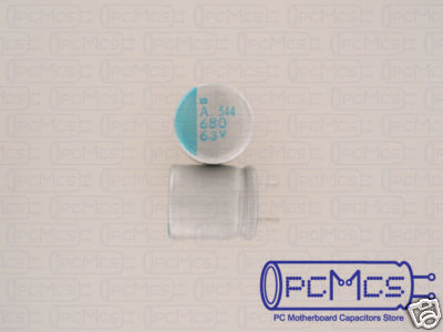

vasi Νοέμβριος 19, 2008 Author #22 Κοινοποίηση Νοέμβριος 19, 2008 Θα είναι συμβατό αυτό? απο εδω http://cgi.ebay.com/4-Nippon-ChemiCon-PXA-6-3V-680UF-Aluminum-solid-caps_W0QQitemZ290273653247QQihZ019QQcategoryZ4662QQtcZphotoQQcmdZViewItemQQ_trksidZp1742.m153.l1262#ebayphotohosting Link to comment Share on other sites More sharing options...

BeetleJuice Νοέμβριος 19, 2008 #25 Κοινοποίηση Νοέμβριος 19, 2008 Θα είναι συμβατό αυτό? [ATTACH]33079[/ATTACH] απο εδω http://cgi.ebay.com/4-Nippon-ChemiCon-PXA-6-3V-680UF-Aluminum-solid-caps_W0QQitemZ290273653247QQihZ019QQcategoryZ4662QQtcZphotoQQcmdZViewItemQQ_trksidZp1742.m153.l1262#ebayphotohostingσυμβατο χοντρικα ειναιαν το βαλεις πανω εγω λεω οτι θα δουλεψειαν ρωτας αν η μητρικη θα ειναι οπως πριν δεν το ξερει κανεναςκανενας δεν σου λεει τι θα γινει αν την τιγκαρεις στα βολτ κτλμπορει να βγαλει ζημια η προβληματα μπορει και να μην βγαλει τπτκανε την δοκιμη εγω λεω οτι δεν θα παθει τπτ απολυτωςεισαι και βεροια και δεν μπορεις τοσο ευκολα να βρισκεις τετοια υλικα Link to comment Share on other sites More sharing options...
