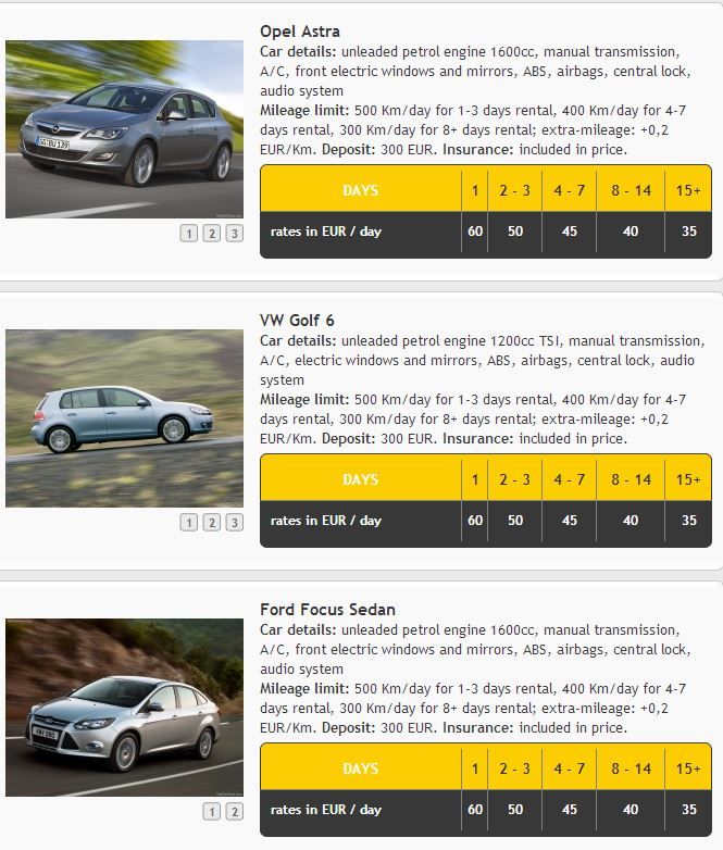

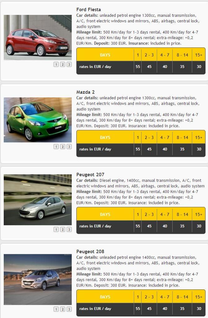

Θέλουμε να νοικιάσουμε αμάξι για να πάμε Constanța, λογικά μιλάμε για ~1000-1100KM σύνολο.
Στα 157€ τελική τιμή* υπάρχουν αυτά
και στα 172€ αυτά
*από Παρασκευή μέχρι Δευτέρα οι τιμές, πώς σας φαίνονται;
Υποθέτω η πιο συμφέρουσα επιλογή είναι το 207 το οποίο είναι και το μόνο Diesel;
