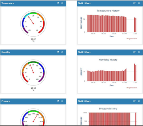

Ωραιος ο @colt3003, η δικια μου εμπειρια με τα esp01 παντως δεν ειναι καλη. Μετα απο μερικους μηνες συνεχους χρησης, για καποιο λογο μου ψοφανε. Τα esp32 μεχρι στιγμης παιζουν καλυτερα.
Αν εχεις ορεξη για πειραματα και την πολυτελεια συνδεσης σε καποιο pc (ακομα και σε raspberry) δες και τον συνδιασμο grafana/influxdb. Αυτο εχω βαλει για την μετρηση της θερμοκρασιας στη σοφιτα. Με το Thingspeak δεν μπορεις να κρατησεις μεγαλο ιστορικο νομιζω.
Θα εχεις αρκετες περισσοτερες επιλογες για τα δεδομενα. Ολα αυτα βεβαια εφοσον υπαρχει αναγκη :)
  • Like 6

Το DHT22 το έχεις πάνω σε ESP32; Αν χρησιμοποιείς Pi για την καταγραφή/απεικόνιση, δεν μπορεί να φιλοξενήσει απευθείας DHT22;
Link to comment
Share on other sites
Ναι σε esp32 το εχω αλλα δεν βλεπω λογο γιατι να μην μπορει να μπει και κατευθειαν σε gpio  του pi. Απλα με το esp32 μπορεις να εχεις τον αισθητηρα καπου απομακρυσμενα.

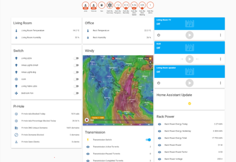

+1 για ESP 8266/8285. Δεν μου άρεσαν τόσο πολύ τα ESP01. Αυτή τη στιγμή στο σπίτι δουλεύουν 2 D1 mini + DHT22 για θερμοκρασία/υγρασία στο σαλόνι και στο rack κι ετοιμάζονται άλλα 7-8 για να αραδιαστούν στο σπίτι. Δεν χρειάζονται converter 5->3.3V, firmware κλπ όλα πανεύκολα μέσω esphome στο homeassistant και είτε τα βλέπω στο UI του homeassistant είτε μπαίνω μια στο τόσο και τα βλέπω στο grafana για να τα βλέπω πιο όμορφα που παίρνει τα δεδομένα από influxdb που όλα τρέχουν πάλι από το homeassistant. Automation μέσω nodered να λειτουργούν τα fan αν ανέβει η θερμοκρασία στο rack και και και και και...
Μια παλιά με λίγο φτωχικό UI
@minast στην αρχή έλεγα να μην βάλω εξτρά D1 mini και να βάλω τον αισθητήρα κατευθείαν πάνω στα pi που κυκλοφορούν στο σπίτι. Θα έπρεπε όμως να κάνω scriptάκι να τραβάει τα δεδομένα από τα GPIO και να τα στέλνει στο influxdb που είναι σε άλλο pc κλπ. Δεν ήθελα να μπω στον κόπο κι απλώς πήγα σε αυτή την οδό. Το D1 είναι πάμφθηνο και θέλει μόνο ρεύμα και wifi και όλα στήνονται πανεύκολα με 2-3 κλικ που λέει ο λόγος. Άντε να φας λίγο παραπάνω χρόνο αν θες να κολλήσεις καλώδια πάνω στο D1 κατευθείαν όπως έκανα εγώ σε μερικά.
Έγινε επεξεργασία από Arkan
moar info
  • Like 4
