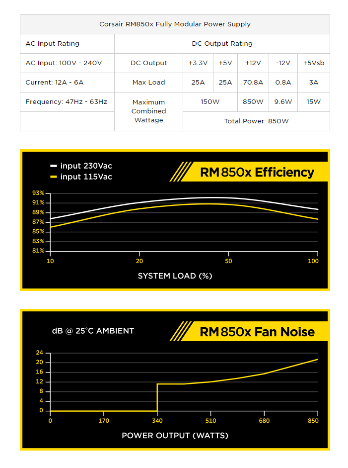

    Συνεχίζουμε με τα χαρακτηριστικά του RM850x και καλό είναι να ρίξουμε μια ματιά στο input και output rating, στο Efficiency αλλά και στο θόρυβο του ανεμιστήρα, σύμφωνα με τα στοιχεία που μας δίνει η κατασκευάστρια.
    Από ότι μπορείτε να δείτε και εσείς το τροφοδοτικό μπορεί να δουλέψει και στα 110V (Aμερική) αλλά και στα 230V (Ευρώπη) μιας και έχει ένα εύρος Line input από 100V έως 240V.
    Οι έξοδοι των 3.3Vdc και 5Vdc μοιράζονται από 25A (Με περιορισμό της συνδυασμένης τους ισχύος στα 150W, ενώ μία 12άρα γραμμή εξαντλεί όλη τη διαθέσιμη ισχύ των 850W και μπορεί να δώσει απλόχερα 70.8Α.
    Το μέγιστο efficiency, το τροφοδοτικό δείχνει να το πετυχαίνει λίγο πιο κάτω από το μισό της συνολικής του ισχύος, αλλά το σημαντικό είναι ότι από το ~18% έως και το ~80% του φορτίου, η απόδοση του παραμένει πάνω από 91%. Αν δε, θεωρήσουμε σαν κατώφλι το ~90%, τότε τα όρια της υψηλής απόδοσης εκτείνονται από το ~15% έως και το 92%.
    Αν σε αυτή την πολύ καλή απόδοση προστεθεί το ότι ο ανεμιστήρας του φαίνεται να ξεκινάει από 340Watt και πάνω, έχουμε μια εξαίρετη συνολική απόδοση σε ολόκληρο -ουσιαστικά- το φάσμα λειτουργίας του τροφοδοτικού, πράγμα που μαρτυρά την καλή δουλειά που έχει γίνει στο σχεδιασμό των κυκλωμάτων του τροφοδοτικού!

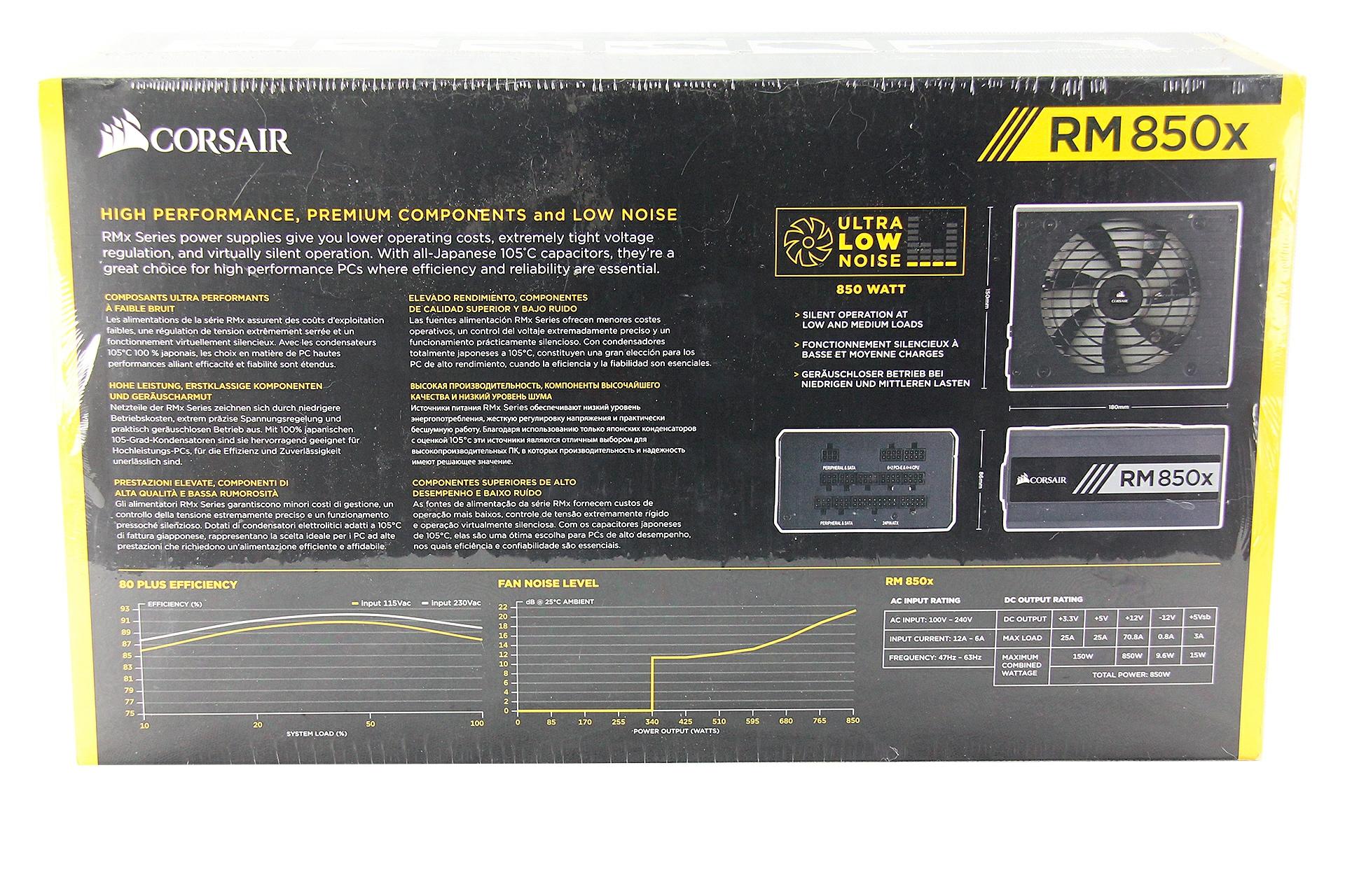

    Στη πίσω πλευρά της συσκευασίας τα πράγματα αρχίζουν να "σοβαρεύουν" μιας και η εταιρία δίνει πολλές πληροφορίες γύρω από το προϊόν. Κάτω υπάρχουν δύο διαγράμματα. Το ένα έχει να κάνει με το efficiency και το άλλο με τον θόρυβο του ανεμιστήρα και το πότε αυτός ξεκινάει. Στα δεξιά τους έχουμε τον πίνακα με το iput και output rating που έχουμε ήδη δει και πάνω από όλα αυτά τρεις φωτογραφίες του τροφοδοτικού όπου σημειώνονται και οι διαστάσεις του 86χ150χ180mm (ΥxΠxΜ).
    Οι δύο πιο μικρές πλευρές αναφέρουν και πάλι τη πιστοποίηση 80+ Gold, το γεγονός ότι σε μικρά Loads ο ανεμιστήρας δεν περιστρέφεται και τους Γιαπωνέζικους πυκνωτές και την αντοχή αυτών σε θερμοκρασίες 105oC, πράγματα κρίσιμα, τα οποία επιπλέον υποδηλώνουν -εμμέσως πλην σαφώς- την γενικότερη ποιότητα τόσο των υλικών, όσο και της κατασκευής.

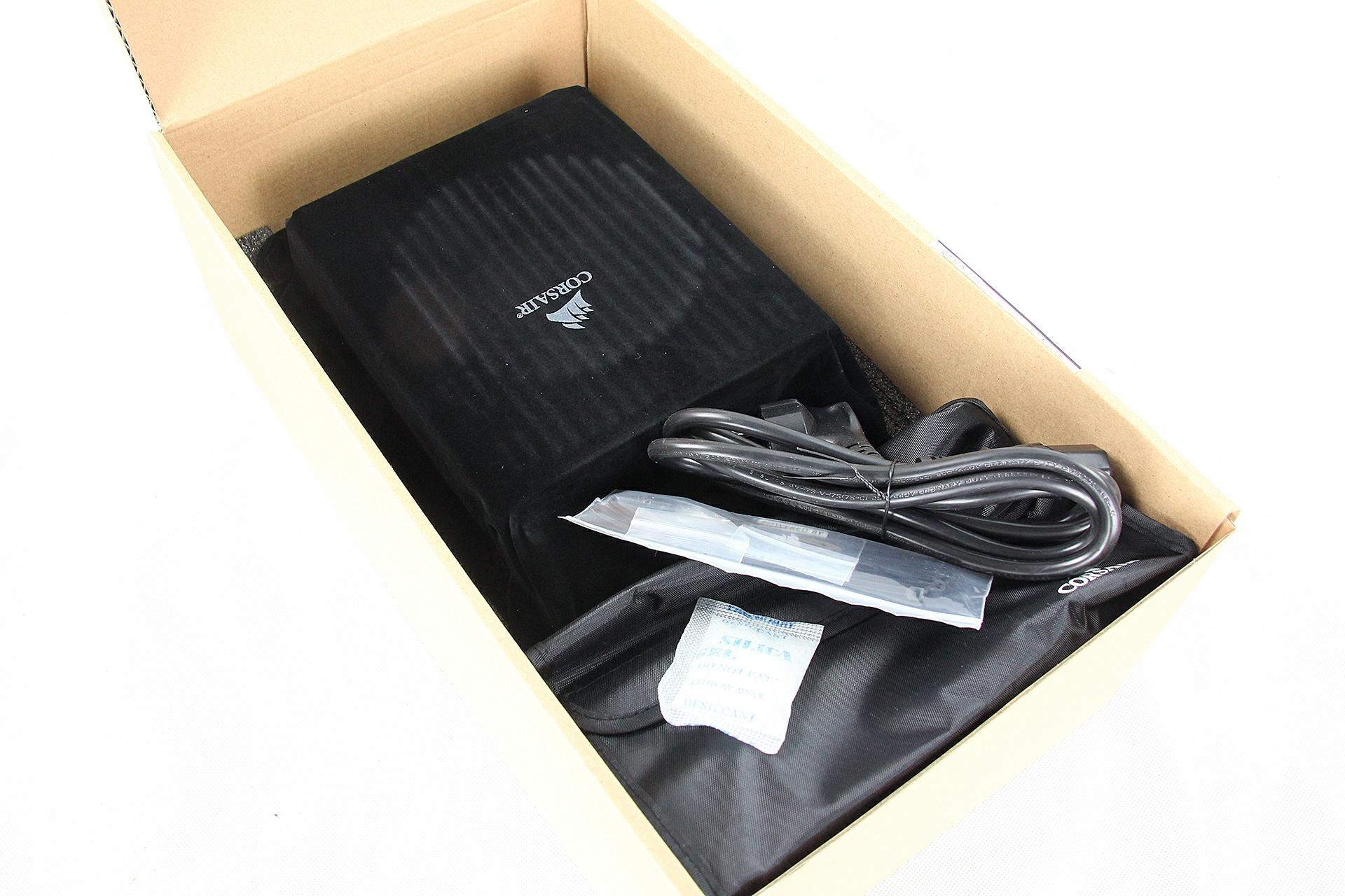

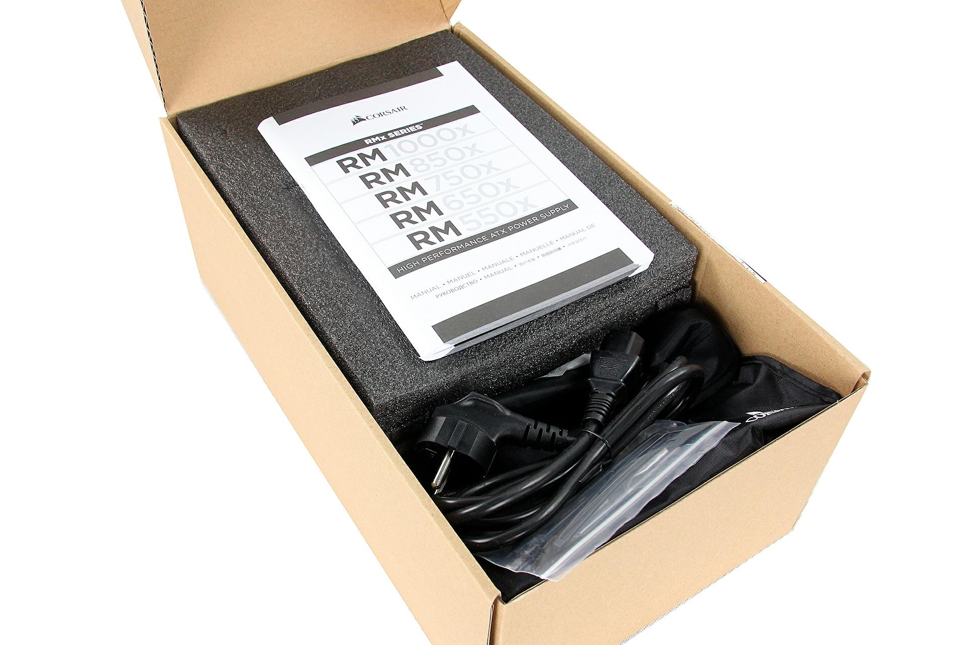

    Αφαιρέσαμε την προστατευτική ζελατίνη από τη συσκευασία και ανοίξαμε το κουτί για να δούμε εσωτερικά τη κλασική χαρτόκουτα προστασίας. Ανοίξαμε και αυτή γρήγορα γρήγορα και στο εσωτερικό βλέπουμε τα διάφορα εξαρτήματα τακτοποιημένα. Το Manual είναι κοινό για τα τροφοδοτικά της σειράς RMx όπως μπορούμε να δούμε και επίσης το τροφοδοτικό το έχει υπό την προστασία του ένα μεγάλο βελούδινο πουγκί.
    IMG_9617_corsair_rm850x_850W_Watt_power_supply_hands_on_silent.jpgIMG_9618_corsair_rm850x_850W_Watt_power_supply_hands_on_silent.jpg
    Ας αρχίσουμε να τα βγάζουμε ένα ένα έξω από τη χάρτινη συσκευασία και να τα δούμε από κοντά. Πρώτο-πρώτο βλέπουμε το καλώδιο τροφοδοσίας μαύρου χρώματος και αμέσως μετά ένα zip σακουλάκι με μερικά δεματικά καλωδίων και τέσσερις βίδες στερέωσης σπειρώματος UNC6-32.

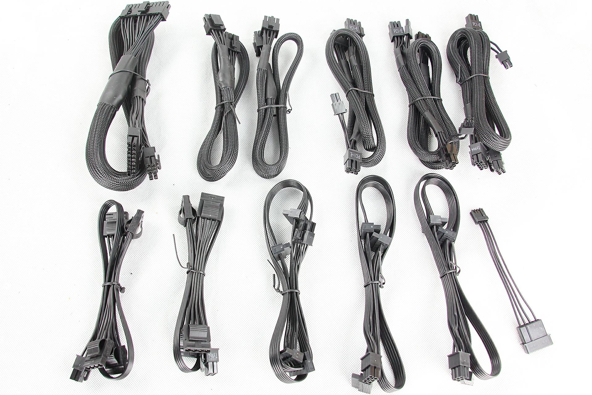

    Στη συνέχεια βλέπουμε μία τσαντούλα μαύρου χρώματος -με το logo της κατασκευάστριας κάτω και δεξιά- η οποία περιέχει όλες τις καλωδιώσεις του κουτιού.
    IMG_9620_corsair_rm850x_850W_Watt_power_supply_hands_on_silent.jpgIMG_9621_corsair_rm850x_850W_Watt_power_supply_hands_on_silent.jpg
    Σε αυτό το σημείο καλό είναι να δούμε το συνολικό μήκος κάθε καλωδίου και στην περίπτωση των sata και molex και τις αποστάσεις των ενδιάμεσων βυσμάτων μεταξύ τους. Οι αποστάσεις ανάμεσα στα βύσματα κυμαίνονται από 10 έως περίπου 12 εκατοστά και είναι επαρκείς για τις συνδέσεις από συσκευή σε συσκευή.

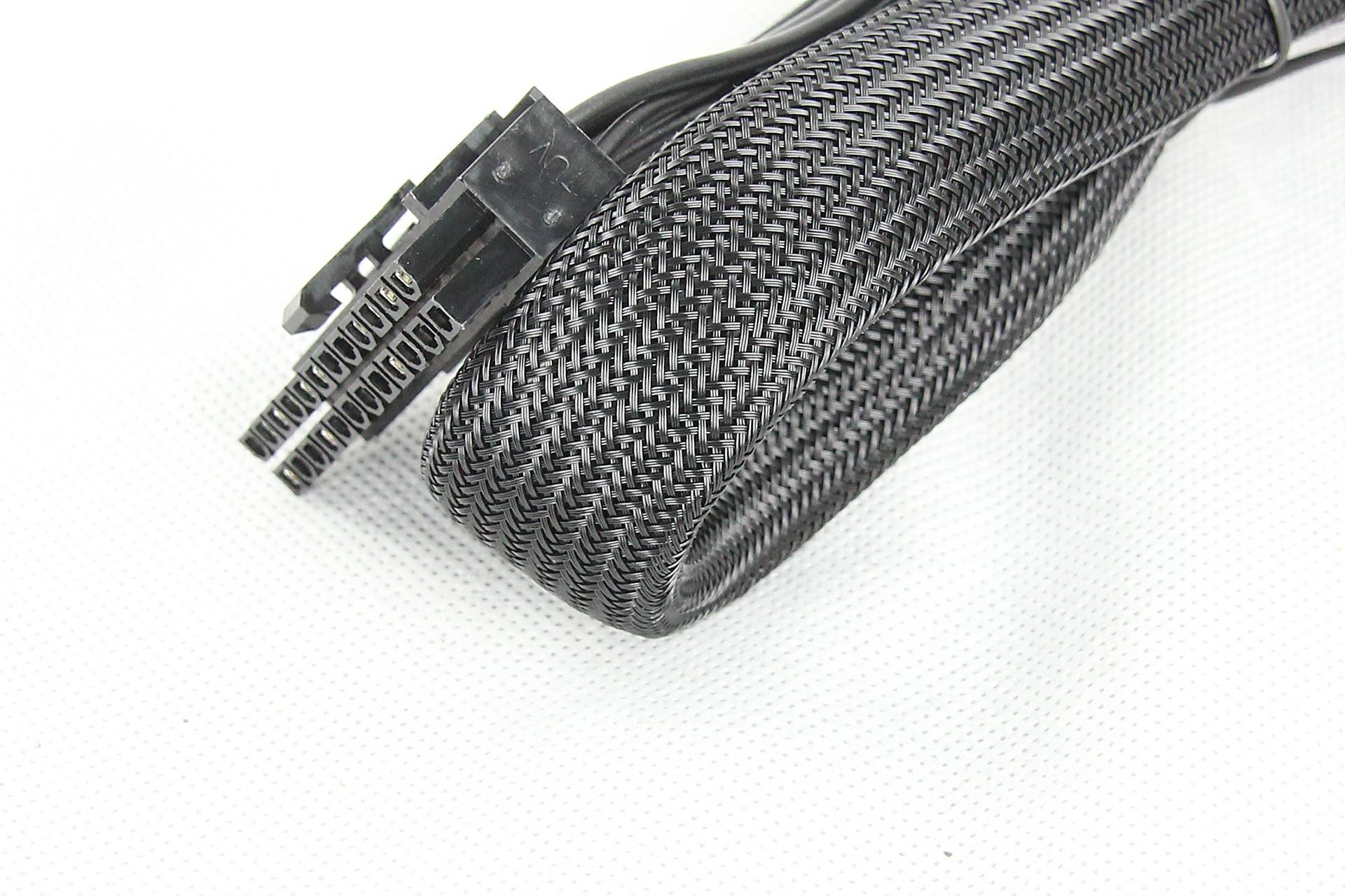

    Οι καλωδιώσεις είναι μισές με sleeve πολύ καλής ποιότητας και μισές χωρίς. Συγκεκριμένα με sleeve έχουν ντυθεί τα καλώδια των 24pin, 8pin EPS και PCI και χωρίς τα SATA και molex. Τα δεύτερα αξίζει να σημειώσουμε ότι αποτελούνται από flat καλώδια για να διευκολύνουν το cable management αλλά και να μην εμποδίζουν, όσο αυτό είναι δυνατό, τη ροή του αέρα στο εσωτερικό του κουτιού μας.
    IMG_9622_corsair_rm850x_850W_Watt_power_supply_hands_on_silent.jpgIMG_9623_corsair_rm850x_850W_Watt_power_supply_hands_on_silent.jpg

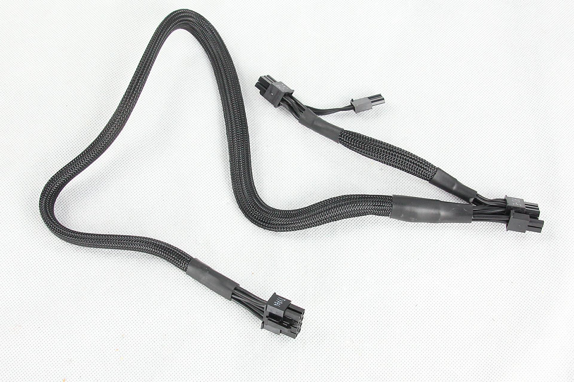

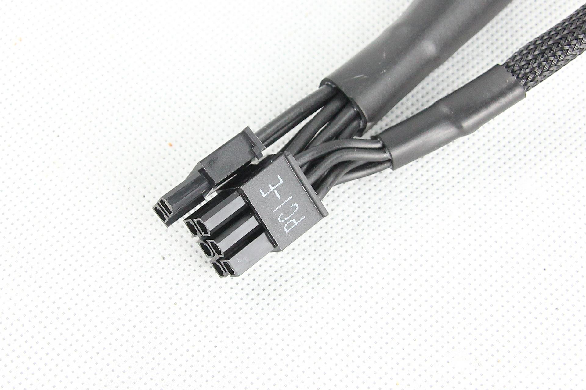

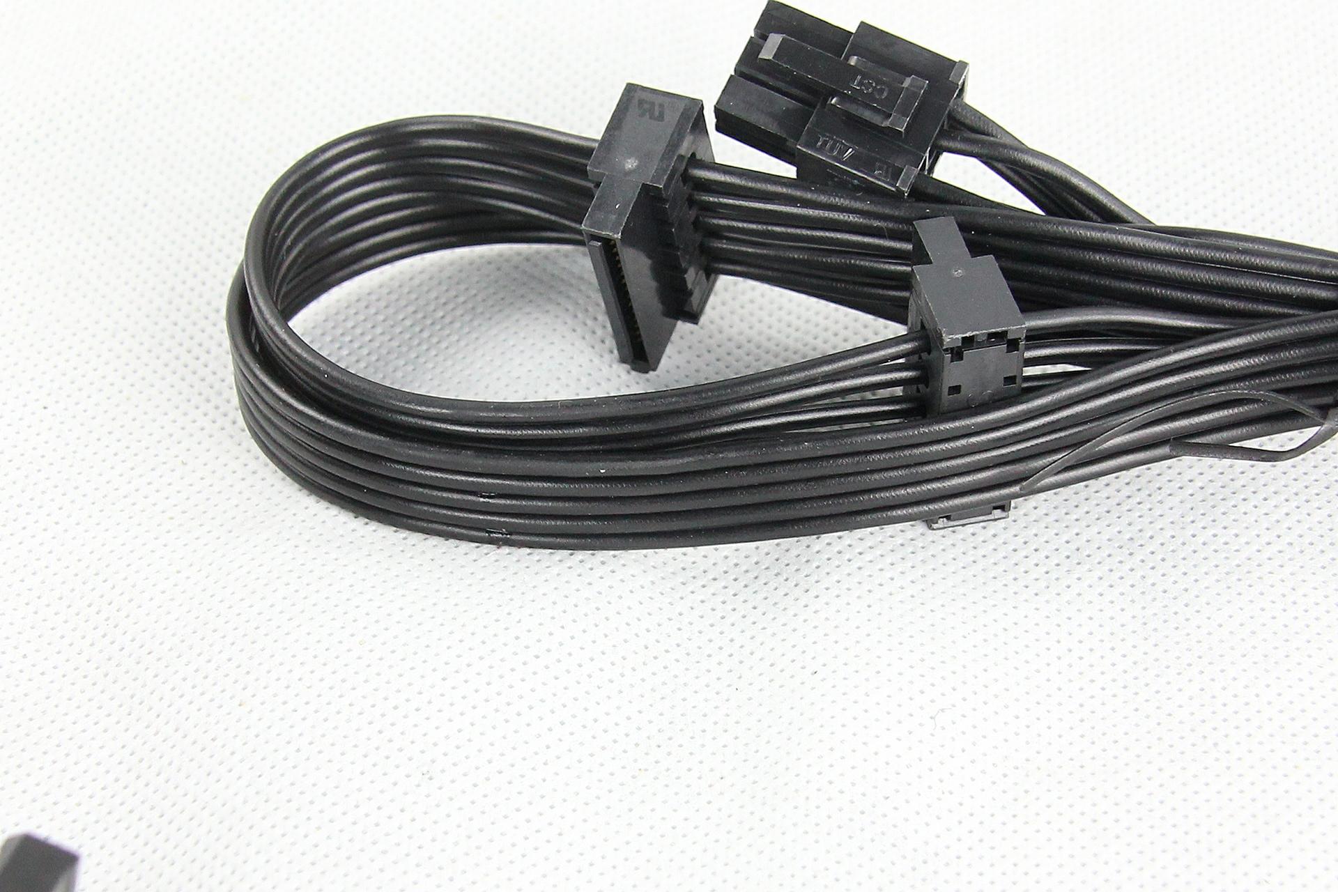

    Ένα σχόλιο για τους λάτρεις της ομορφιάς αλλά και του Sleeving θα κάνουμε για τα PCI καλώδια. Τα δύο βύσματα 8pin δεν είναι ξεχωριστά αλλά το ένα "βγαίνει" από το άλλο.
    Αυτό φυσικά μειώνει το πλήθος των καλωδίων και βοηθά το air flow, αλλά από την άλλη μεριά, όπως πολύ καλά θα ξέρετε, αφενός δεν δίνει τόσο καθαρό look κατά τη σύνδεση τους πάνω στις κάρτες και δεν βολεύει σε κουτιά που το side panel είναι πολύ κοντά στη κάρτα γραφικών (θυμηθείτε το 250D) και αφετέρου, αυξάνουν ελαφρά την πτώση τάσης στα καλώδια αυτά. Δε μπορούμε να τα έχουμε και όλα όμως! :)

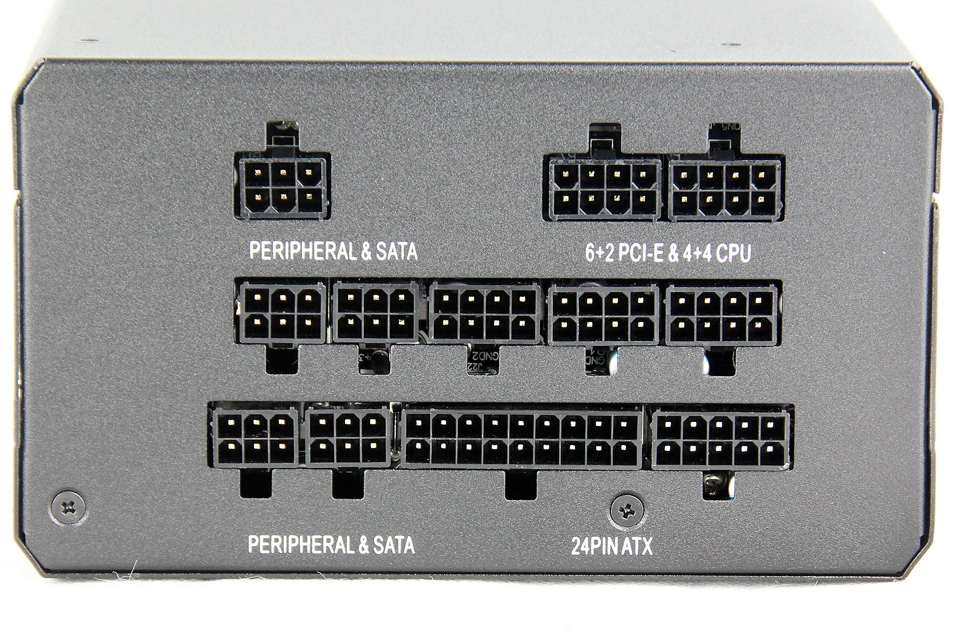

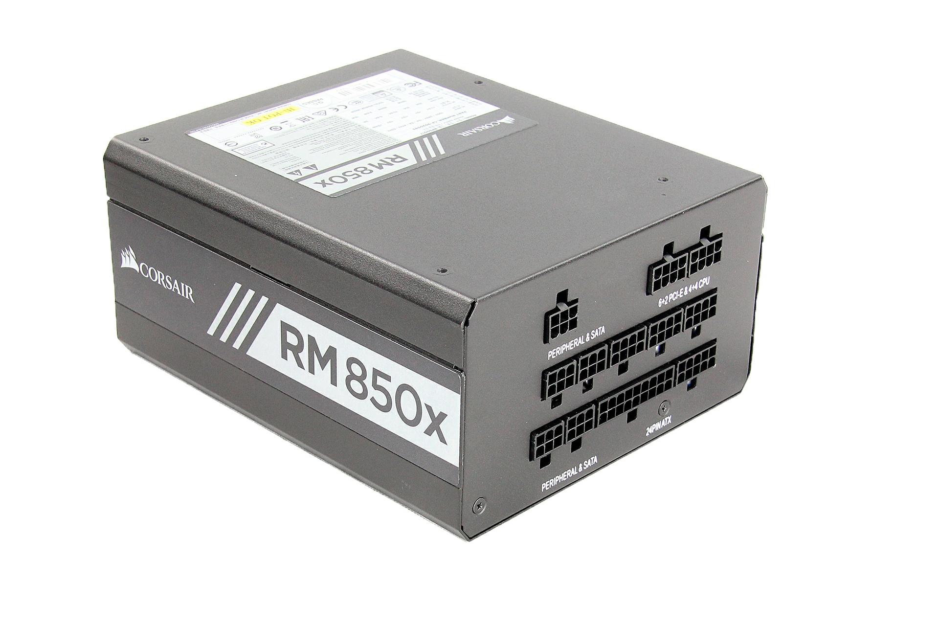

    Στο μπροστινό μέρος βλέπουμε τις υποδοχές για τις καλωδιώσεις. Οι οδηγίες σύνδεσης είναι πολύ απλές και δύσκολα κάποιος θα αναρωτηθεί, που πάει τι. Αλλά καλό είναι να το αναφέρουμε :)
    Αριστερά βλέπουμε  πέντε συνολικά υποδοχές 6pin, στις οποίες κουμπώνουν τα sata και molex καλώδια. Κάτω και δεξιά βλέπουμε δύο υποδοχές. Μία με δεκαοκτώ pins και μία με δέκα pins. Σε αυτές συνδέεται το 24pin καλώδιο του τροφοδοτικού και τέλος πάνω από αυτές, βλέπουμε πέντε συνολικά υποδοχές των έξι pins, έτοιμες να υποδεχτούν τα PCI καλώδια αλλά και το 8pin EPS καλώδιο.
     Η τοποθέτηση αλλά και η αφαίρεση των διάφορων βυσμάτων, δίνει μια ποιοτική «σφιχτή» αίσθηση, μαρτυρώντας την καλή ποιότητα τους και εγγυάται την -απαραίτητη-  καλή επαφή τους. Ο μοχλός κλειδώματος των βυσμάτων λειτουργεί υποδειγματικά και δεν θα προβληματίσει.
    Στο επάνω μέρος υπάρχει ένα ακόμα αυτοκόλλητο που μας περιγράφει το current output ανά γραμμή, τη συνολική ισχύ του τροφοδοτικού, το part number αλλά και το serial number  και επίσης όλα τα certifications αλλά και το quality control που πέρασε το προϊόν.

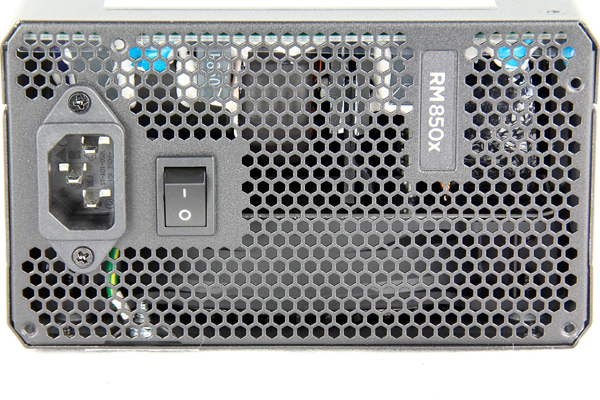

    Το πίσω μέρος είναι διάτρητο για να βοηθήσει στο καλύτερο αερισμό του εσωτερικού και στα αριστερά υπάρχει το βύσμα τροφοδοσίας αλλά και ο διακόπτης ON/OFF. Επίσης, είδαμε ένα ακόμα αυτοκόλλητο -αφαιρούμενο αυτή τη φορά- που μας ενημερώνει και πάλι για την fanless λειτουργία του τροφοδοτικού σε χαμηλά φορτία.

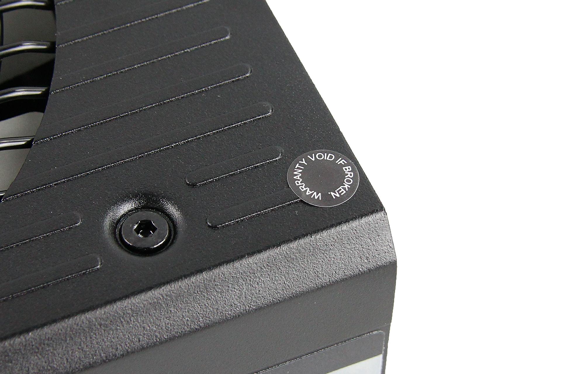

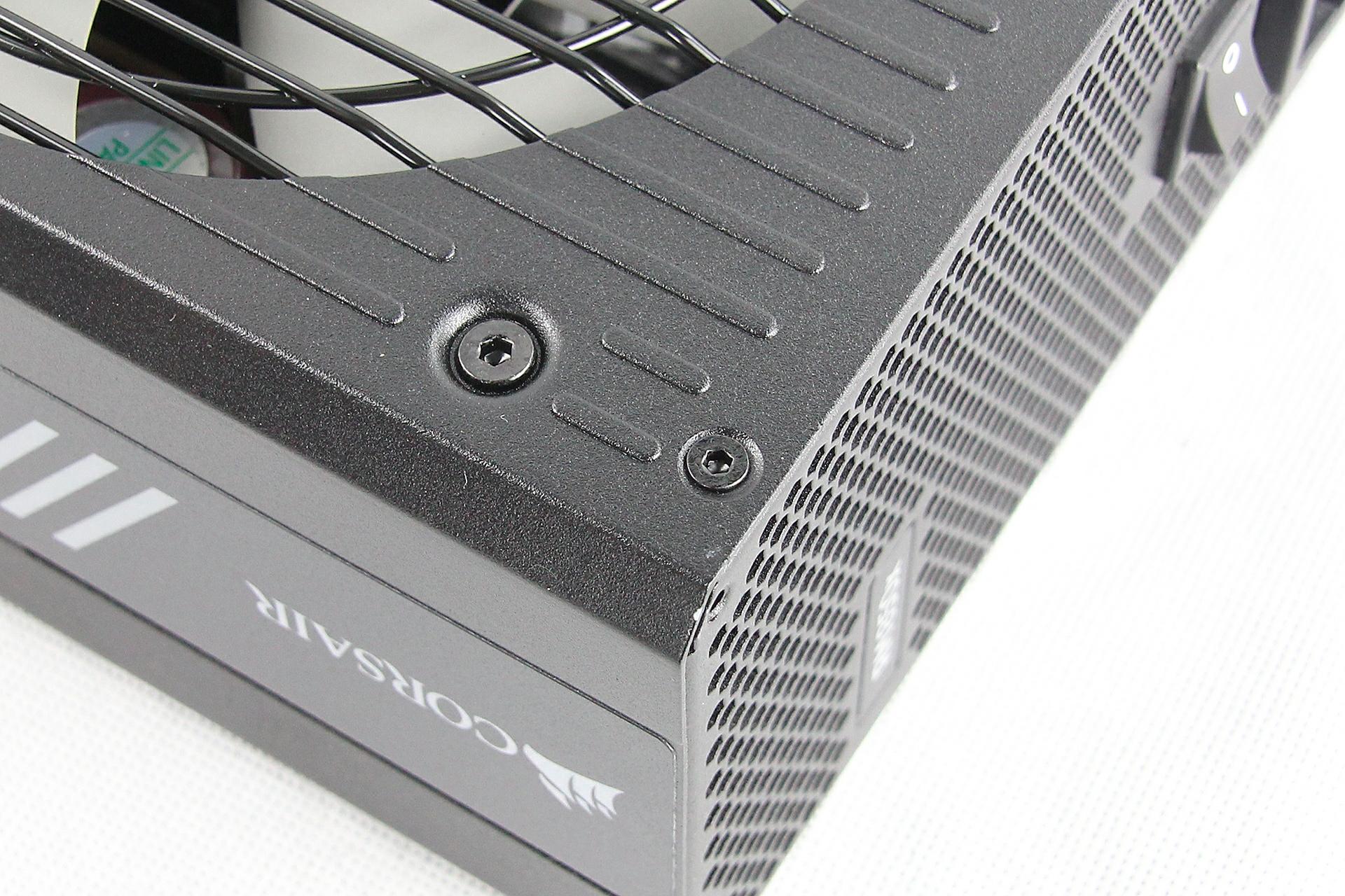

    Η μόνη πλευρά που έμεινε για να δούμε είναι αυτή  που μας χαρίζει οπτική επαφή με τον 135mm ανεμιστήρα χρώματος γκρι, που έχει αναλάβει την ψύξη του τροφοδοτικού. Επάνω από αυτόν υπάρχει μία γρίλια για να προστατέψει και τα χέρια μας από το να μη μπουν στο εσωτερικό, αλλά και να συγκρατήσει κάποια αντικείμενα από το να κάνουν την επίσκεψή τους "ακάλεστα".
    Στον τομέα της αισθητικής η εταιρία δείχνει να έχει δώσει ιδιαίτερη βάση καθώς, η γρίλια δείχνει σαν να συνεχίζει πάνω στη λαμαρίνα, αλλά και οι βίδες που έχουν επιλεγεί είναι άλεν. Και κάπου εδώ βλέπουμε και το "stop" που μας προειδοποιεί ότι αν χαλάσουμε το αυτοκόλλητο, θα χάσουμε την επταετή εγγύηση που προσφέρει η Corsair.

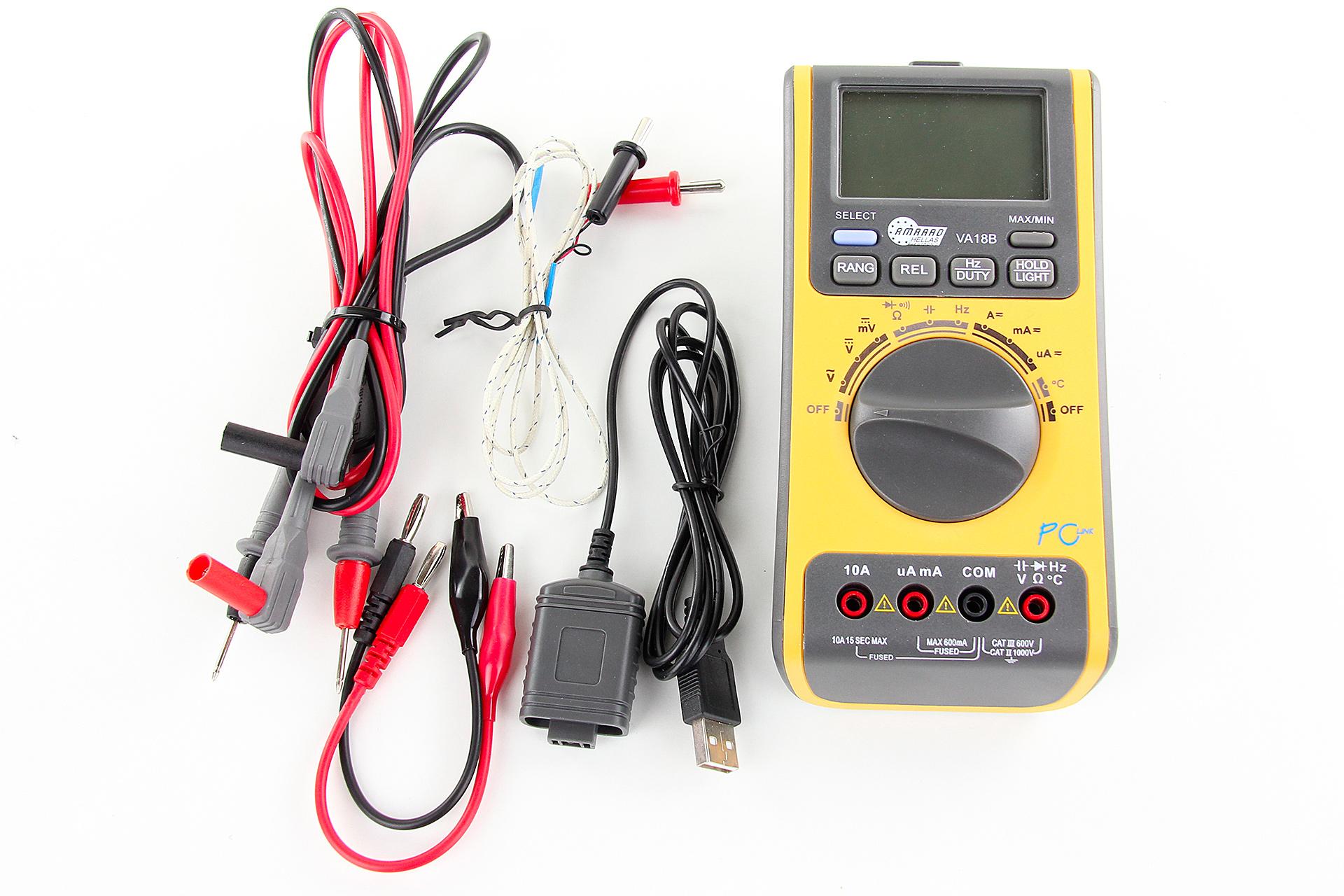

    Λίγο πριν προχωρήσουμε σε μετρήσεις καλό είναι να πούμε τι χρησιμοποιήσαμε στο θέμα εξοπλισμού για να τις καταγράψουμε. Αρχικά ένα πολύμετρο που έχει το καλό ότι μπορεί να συνδεθεί με υπολογιστή και να γράφει μέχρι και δύο τιμές ανά δευτερόλεπτο.

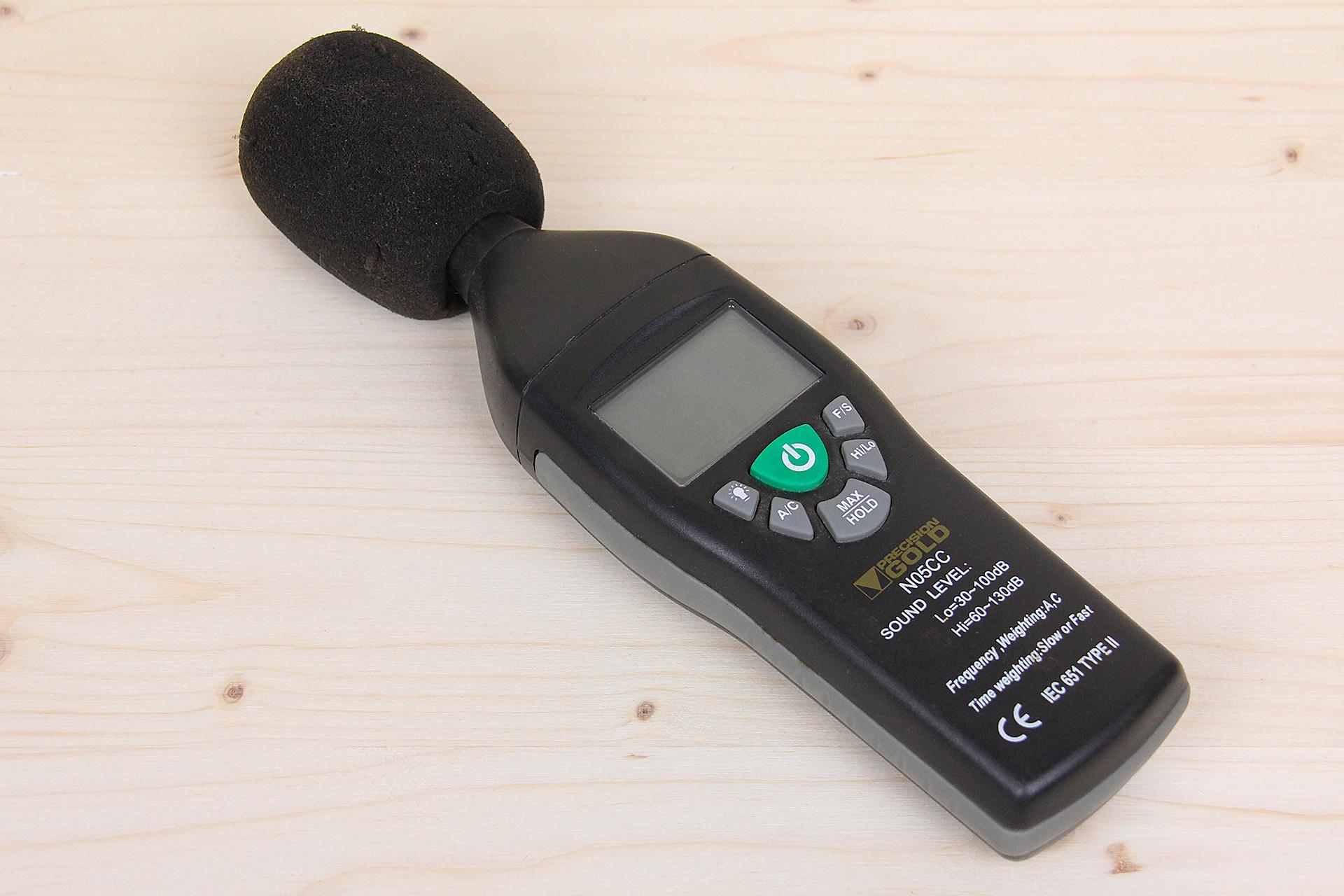

    Και τέλος, για τις μετρήσεις θορύβου το db meter που έχετε δει κατά καιρούς στα reviews κουτιών.

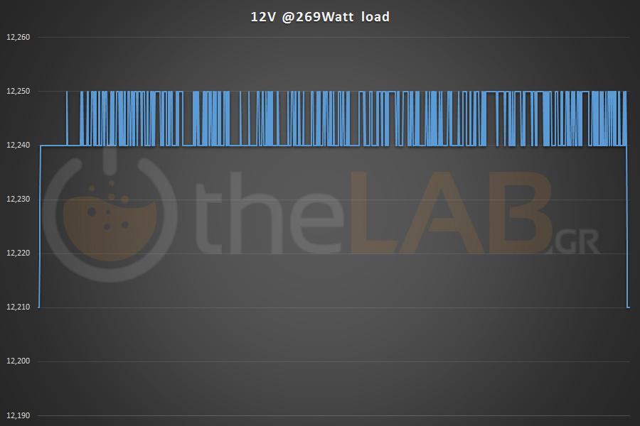

    Α.   Επεξεργαστής i7 920 σε stock συχνότητα και κάρτα γραφικών 6850. Κατανάλωση συστήματος 269W
    3.3Vdc
    Η τάση έχει καταγραφεί στην έξοδο του τροφοδοτικού και όχι πάνω στο φορτίο και έτσι η τάση αγγίζει το ανώτερο όριο του πρότυπου, συνεπώς ουδέν μεμπτόν εδώ !
    Το σημαντικό εδώ είναι ότι ο έλεγχος τάσης είναι πραγματικά "σφιχτός" καθώς η διακύμανση της μέσης τάσης είναι μόνο 5mV !

    Και εδώ η τάση ελέγχεται πολύ καλά καθώς η μέση διακύμανση είναι μόνο 11mV και η τιμή της τάσης είναι στο ενδιάμεσο των αποδεκτών ορίων.

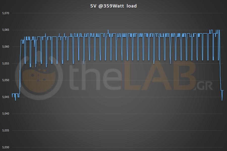

    5Vdc
    Εμφανίζουν πλήρη αδιαφορία για την αύξηση του φορτίου, και παραμένουν πολύ κοντά στο ιδανικό με την μέση διακύμανση να περιορίζεται στα 9mV.

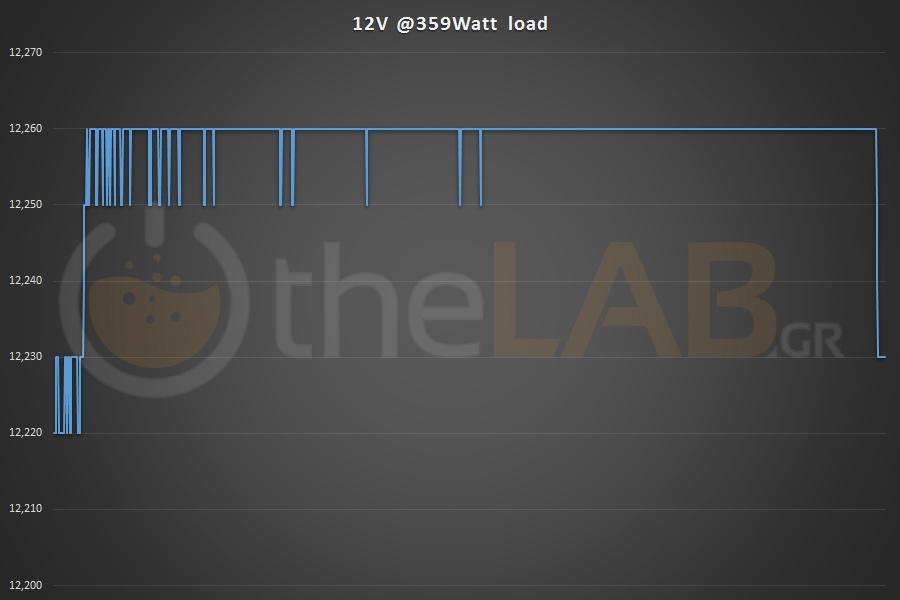

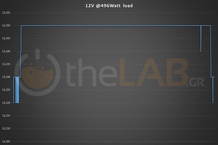

    12Vdc
    Εδώ η τάση εμφανίζει μία εντυπωσιακή σταθερότητα καθώς δε λέει  να ξεκολλήσει από τα 12,26 Volt, προφανώς βοηθούμενη και από την τυχαία "τέλεια" σταθερότητα του φορτίου.
    Το καλό μέχρι και αυτό το στάδιο είναι ότι πιάσαμε το κατώφλι των ~340W στο οποίο αναφέρει η εταιρία ότι ο ανεμιστήρας θα ξεκινήσει με θερμοκρασία περιβάλλοντος 25οC. Κάτι τέτοιο δεν παρατηρήθηκε καθόλη τη διάρκεια των παραπάνω δοκιμών που συνολικά ήταν 3 ώρες. Πέρα από το φορτίο, σίγουρα έπαιξε και ρόλο η θερμοκρασία του δωματίου που ήταν 20οC. Πέντε βαθμούς κάτω από την θερμοκρασία που αναφέρει η κατασκευάστρια.

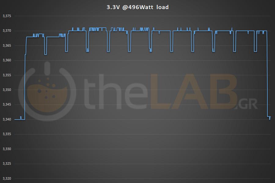

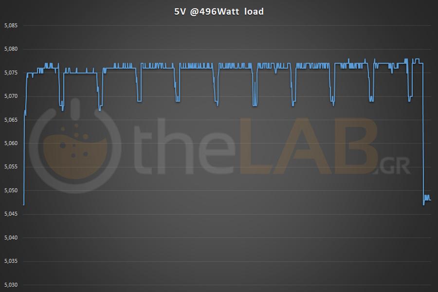

    Και στο μεγαλύτερο φορτίο η συμπεριφορά των τάσεων δεν αλλάζει παραμένουν εντός των ορίων και με πολύ σφιχτό έλεγχο! Οπότε ας αφήσουμε τα διαγράμματα να μιλήσουν και να μη κουράζουμε λέγοντας τα ίδια και τα ίδια :) .

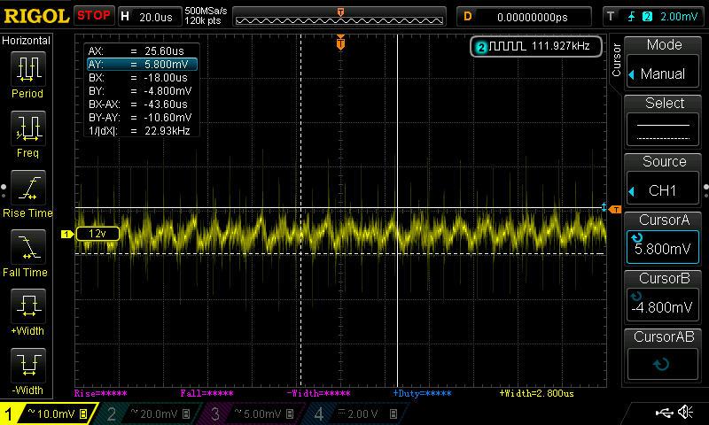

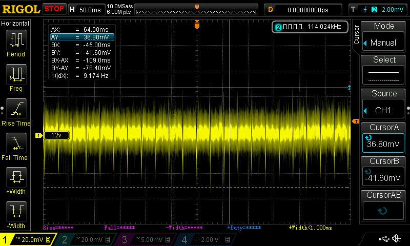

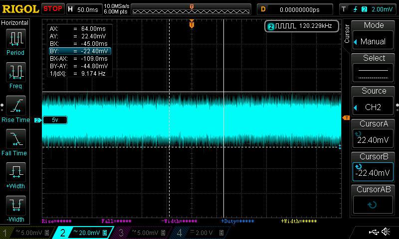

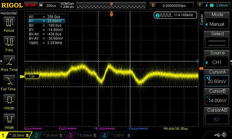

    Κυμάτωση και θόρυβος σε idle mode
    12Vdc

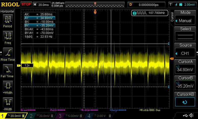

    Το ολικό εύρος (Ripple + Noise) είναι κάτι λιγότερο από 60 mVp-p πολύ μακρυά από το όριο του προτύπου (120 mV p-p).
    Διακρίνονται κάποια "έντονα" spikes που αντιστοιχούν στη συχνότητα του δικτύου και προέρχονται από την μεταγωγή των διόδων ανόρθωσης σε κατάσταση αποκοπής.

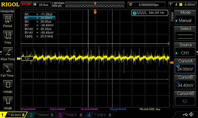

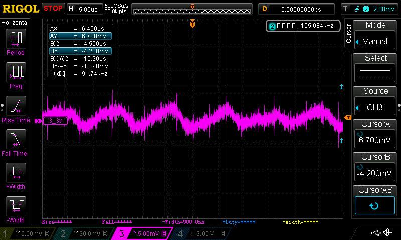

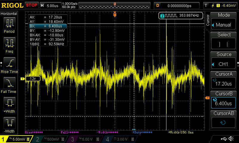

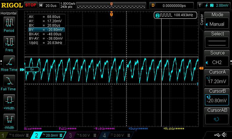

    Μειώνοντας το sweep time μπορούμε να δούμε καλύτερα το ripple της λειτουργίας του DC-DC converter που παράγει τα 12 V.
    Tο οποίο έχοντας μια τιμή ~12mVp-p είναι πολύ μικρό και μαρτυρά την καλή δουλειά που ε΄χει γίνει στο σχεδιασμό του τροφοδοτικού.
    Παρεμπιπτόντως βλέπουμε και ότι η συχνότητα λειτουργίας του είναι περίπου 100Kz.
    Για την ακρίβεια 92,5 KHz όπως μας δείχνει το στιγμιότυπο των μετρήσεων.

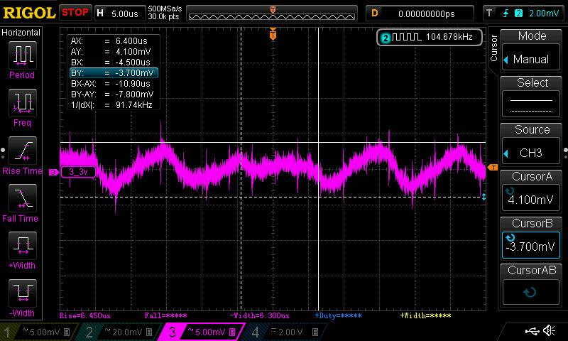

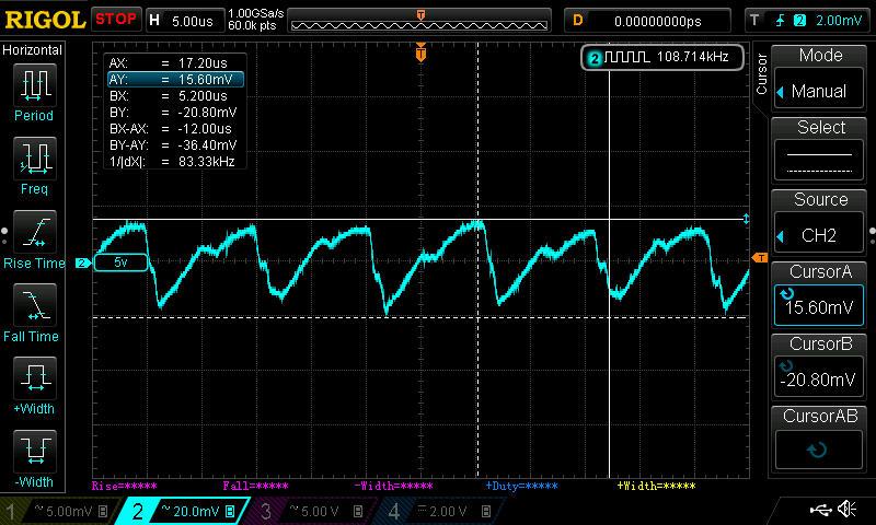

    5Vdc

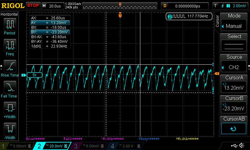

    Εδώ το ολικό εύρος (Ripple + Noise) "φλερτάρει" με το όριο του προτύπου, αλλά θυμίζουμε την non diferential μέθοδο μέτρησης.
    Σε πιο μεγάλη ανάλυση όμως φαίνεται ότι το ripple είναι ~36mV και έχει μια ασφαλέστατη απόσταση από το όριο !
    3.3Vdc

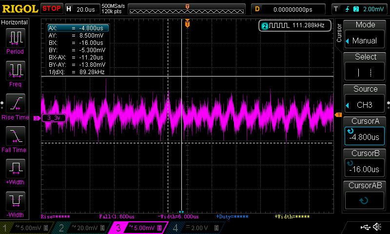

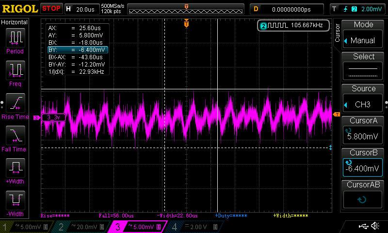

    Στα κρίσιμα 3,3 Vdc το τροφοδοτικό είναι απλά υποδειγματικό καθώς το ολικό εύρος (R+N) είναι ~15mVp-p και απέχει πολύ από τα 50mV του ορίου.
    Το ripple του converter είναι της τάξης των 12mV και απέχει πολύ από το όριο.

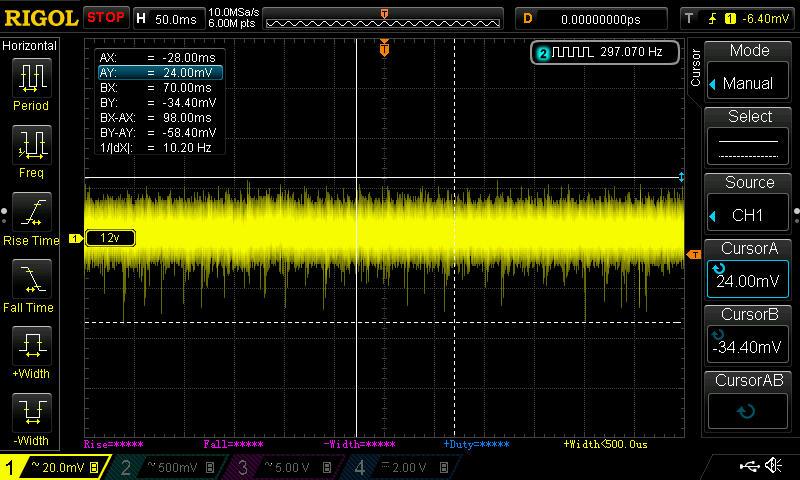

    Μετρήσεις σε φορτίο 359W
    12Vdc
    Το σύνολο R+N δεν ξεπερνά τα 70mVp-p μένοντας μακριά από το όριο των 120mVp-p και αυτό, μόνο συνυπολογίζοντας το "έντονο" spike.
    Το ripple καθαρά έχει τιμή αρκετά χαμηλότερη καθώς κυμαίνεται στα 35mV.
    Για το R+N του converter η εικόνα παραμένει ουσιαστικά ίδια με την idle κατάσταση ( R+N=~35mV ,  R=~10mV)

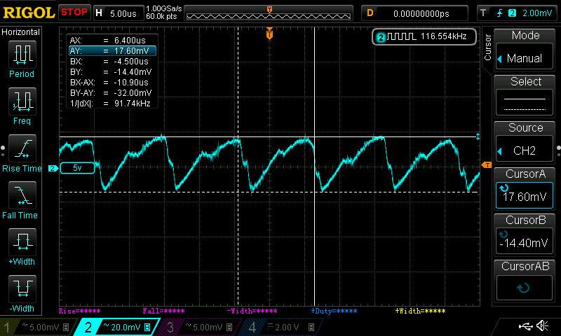

    5Vdc
    Με 44mVp-p μοιάζει να είναι κοντά στο όριο, (αλλά ας όψεται ο εξοπλισμός μας )σας θυμίζουμε το σχόλιο περί μεθόδου μέτρησης.
    "Πλησιάζοντας" όμως βλέπουμε ότι τα πράγματα είναι αρκετά καλύτερα καθώς οι τιμές γίνονται 36mV και το καθαρό ripple είναι στα 32mV, και μένει αρκετά μακρυά από τo όριο!

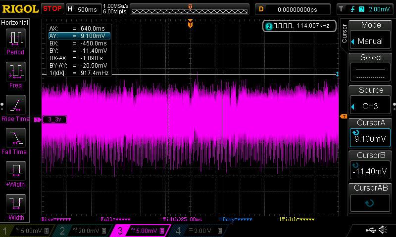

     Για άλλη μια φορά τα 3,3 Vdc έχουν την καλύτερη συμπεριφορά -όπως και πρέπει!- και παρουσιάζουν πολύ μικρή τιμή (R+N=~21mVp-p)
    Όσον αφορά στον converter των 3,3 Vdc, οι τιμές όντας R+N=~12mVp-p και R=~8mV, είναι μακράν από του να προκαλέσουν το οποιοδήποτε πρόβλημα και "αρκούνται" στο να δείχνουν την ποιότητα κατασκευής της Corsair!

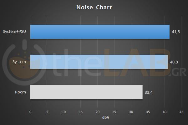

    Μέτρηση θορύβου
    Επειδή δε χρησιμοποιήσαμε κάποιο passive τεχνικό φορτίο αλλά ένα πραγματικό σύστημα δεν ήταν δυνατόν να μελετήσουμε ειδικά κατά το Load του συστήματος, όπου και εκεί πήρε μπροστά ο ανεμιστήρας, τον θόρυβο που παράγει αυτός.
    Αυτό που κάναμε όμως για εσάς είναι να σας δείξουμε τι θόρυβο προσθέτει στο σύστημα ο ανεμιστήρας, κατά τη λειτουργία του. Προσωπικά δεν τον άκουγα παρόλο που ήταν μόλις 40-50cm από το αυτί μου κατά τη διάρκεια των μετρήσεων.
