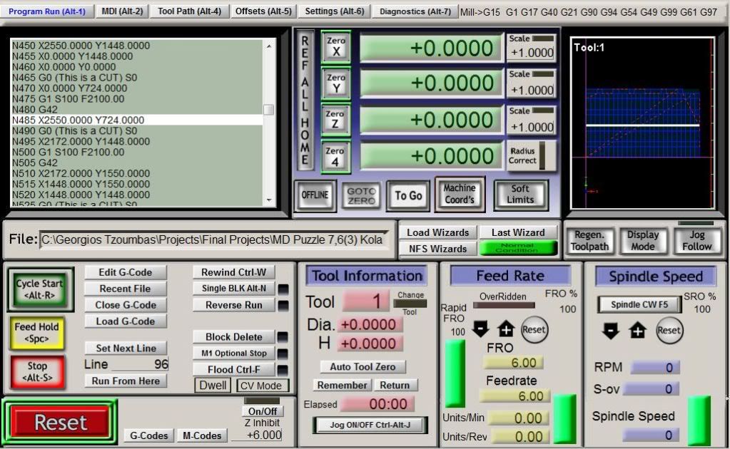

Αυτή είναι η γενική εικόνα που βλέπει ο χειριστής...
