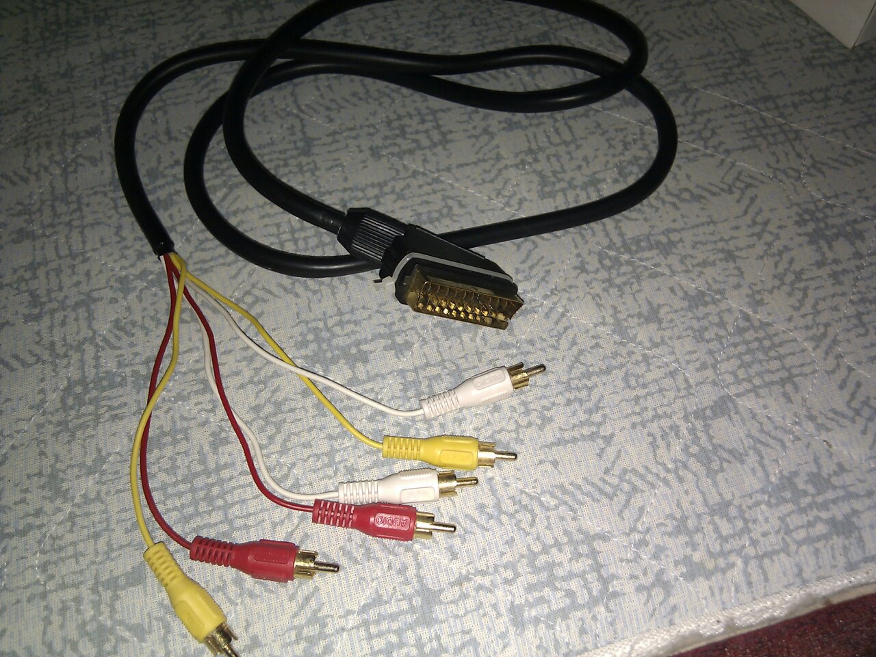

Καλησπερα σ ολους!
Παιδια εχω μια TV απλη οχι LCD-TFT τι ηθελα...
Θελω να μεταφερω τον ηχο της τηλεορασης απο καλωδιο SCART σε αλλα ηχεια..Π.χ. ας πουμε σε ηχεια 2.1 γινετε κατι τετοιο?
Αυτο που σκεφτηκα ειναι καλωδιο απο SCART αρσ να μου βγαζει σε 3.5mm θυλ,ακραιο αλλα δεν ξερω..:to_pick_ones_nose3:
Συνηθως το Scart ειναι εισοδος και οχι εξοδος σηματος.
Αν εχει καποια αλλη εξοδο, το συζηταμε...
Υπαρχουν και scart για εξοδο, ειχα ενα τετοιο και εστελνα τον ηχο σε ενισχυτη απο μια παλια τηλεοραση.
Εχω δει και τετοιο, εγω αυτο που ειχα ειχε ενσωματωμενα 6 καλωδια πανω, 3 in και 3 out.
Ναι, γίνεται.Το scart και δέχεται αλλά και στέλνει ήχο.
Έτσι στέλνω εγώ τον ήχο από την τηλεόρασή μου στο 5.1 μου.Αρκεί όπως είπε και ο φίλος FANISTELROOY να είναι με διακοπτάκι in-out!
Ο ήχος που περνάει δεν είναι 5.1 αλλά με τον ενισχυτή πηγαίνει και στα 6 κανάλια. virtual 5.1 δλδ!
