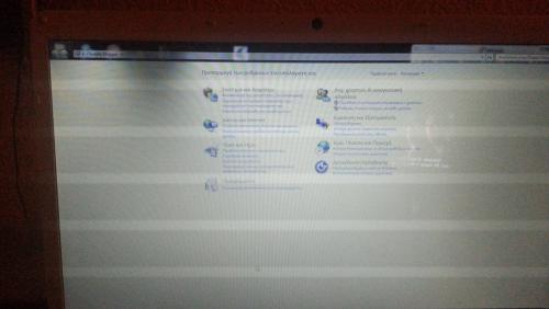

Σκεφτηκα οτι ισως ειναι backlight.To ανοιξα να δω μηπως ειναι τιποτα απο πισω αλλα δεν...Μια χαρα φενεται.Και το φως γυρω γυρω κανονικα φεγγει.Δειτε την παρακατω εικονα και θα καταλαβετε....

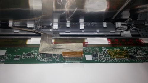

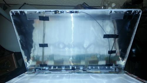

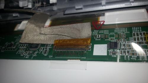

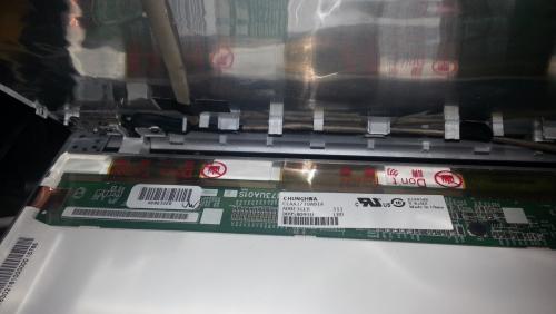

Λοιπον με βαλατε σε πειρασμο πρωινιατικα.Το ξανα ανοιξα...και....μαπα το καρπουζι.Δε βρηκα τπτ που να με τραβηξε τη προσοχη.Εβγαλα και ξαναβαλα τη φυσα.Κουνησα λιγο το πανελ της οθονης.Το ταρακουνησα,μουρθε να το σπασω απτα νευρα μου....χμ τεσπα.Δε βρηκα κατι.Ινβερτερ δεν εχει διοτι ειναι με led η οθονη.Εβγαλα μερικες φωτο να δειτε λιγο το εσωτερικο.

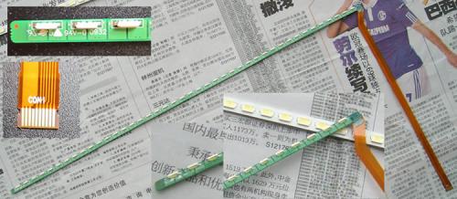

Δεν γνωρίζω για αυτό σου είπα να το ανοίξεις να δεις.Το πιο πιθανό είναι να είναι έτσι post-10167-1416076958,9385_thumb.jpg
οπότε πρέπει να είναι στάνταρ η ταινία αυτή μαζί με την σύνδεση της!
Αν το ψάξεις και είναι φτηνή καλύτερα να αλλαχτεί ολόκληρη.
εντιτ: Ρίξε μια ματιά εδω και θα δεις ακριβώς πως είναι η ταινία και πως γίνεται η αλλαγή.
