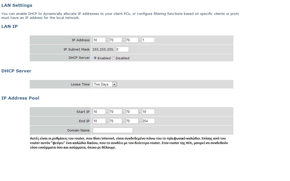

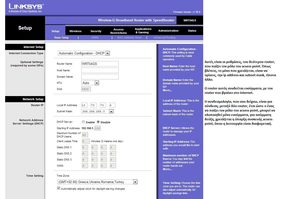

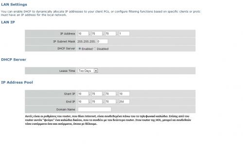

Αυτό που θες γίνεται εύκολα, αρκεί ο κάθε router να έχει το δικό του range, και ο δεύτερος να ρυθμιστεί να δίνει μόνο διευθύνσεις με προεπιλεγμένη πύλη τον πρώτο router. Θα σου πω περισσότερες λεπτομέριες όταν πάω σπίτι, γιατί τώρα δεν τα θυμάμαι απ' έξω, πως τα έχω κάνει στα δικά μου.
Επειδή μια εικόνα χίλιες λέξεις, ορίστε η δική μου συνδεσμολογία, συγγνώμη για την καθυστέρηση, αλλά υπήρξε επείγουσα δουλειά και άργησα να επιστρέψω.

Ρυθμίζεις πρώτα τον D-LINK, έτσι ώστε να έχεις internet (username - password από τον πάροχο), ορίζεις το range του router ή το αφήνεις όπως έχει, σημείωσε το κάπου (πχ 192.168.1.10 - 192.168.1.100), κάνεις μια δοκιμή ότι όλα είναι ok. Στη συνέχεια αφού συνδέσεις τον linksys, σε κάποιο Pc, βάζεις ip στον router κάτι ανάμεσα έξω από το range του D-LINK, (πχ 192.168.1.5), κλείνεις το DHCP και είσαι έτοιμος. Ρίξε μια προσεκτικότερη ματιά στις φωτογραφίες, που ανέβασα και θα καταλάβεις.

υ.γ. (στο linksys για να κλείσω το DHCP και να κάνω αποθήκευση αλλαγών μου ζήτησε να βάλω user & pass παρόχου αλλά αφού δεν συνδέετε αυτό με το internet έβαλα κατι τυχαίο πειράζει? )
τελικά όλα Ok και πάλι ευχαριστώ...:hehe:
