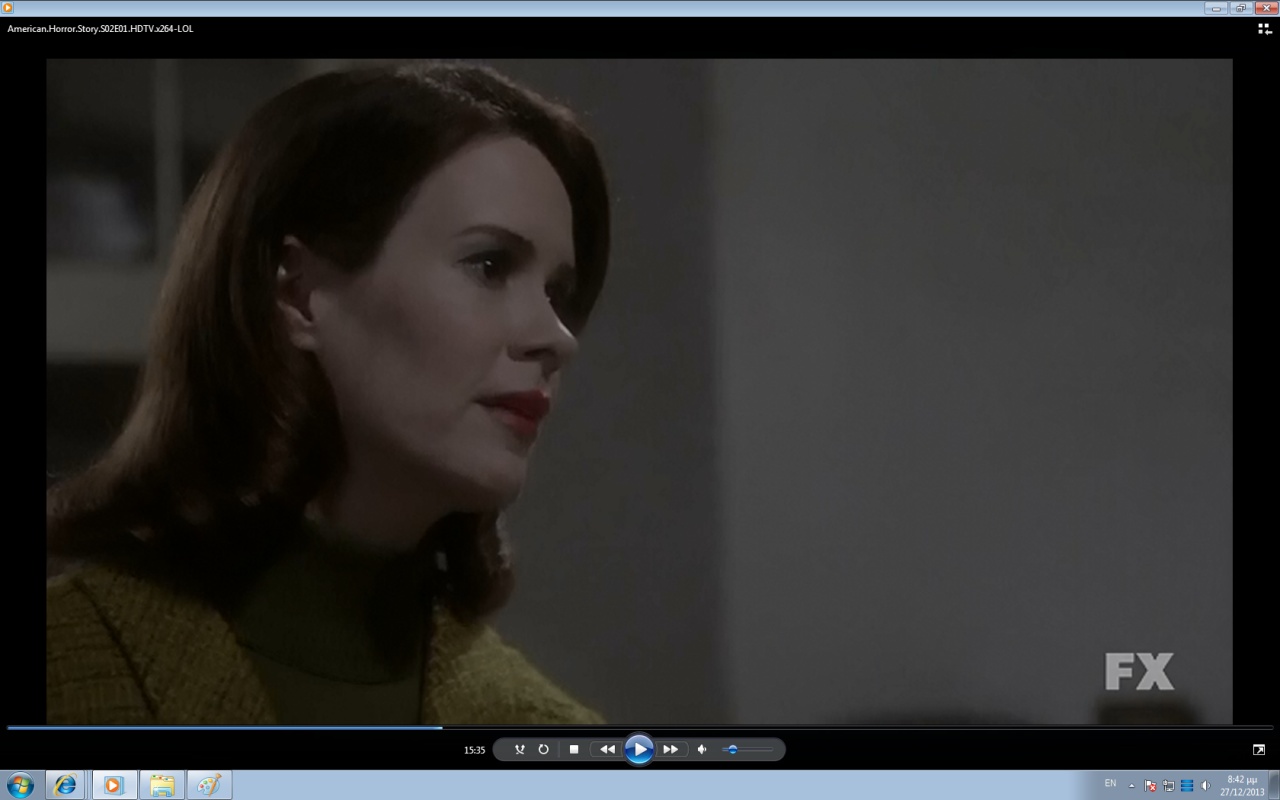

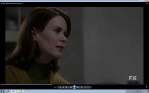

Επισης να προσθεσω κατι που παρατηρησα σημερα.Οταν βλεπω ταινειες η βιντεο στο youtube μου αλλιωνει τα χρωματα σαν πινακα λαδομπογιας ενα πραγμα.
