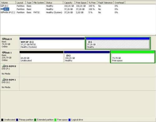

έσβησα κατά λάθος ένα partition! Υπάρχει τρόπος να σώσω τα αρχεία μου?

Μάλλον ξέρω τι πρόβλημα υπάρχει!Θα έχουν δυο partition το ίδιο γράμμα και έτσι θα βλέπει μόνο το ένα!Πήγενε
Πίνακας ελέγχου>Εργαλεία διαχείρισης>Διαχείριση υπολογιστή>Διαχείριση Δίσκων και κοίτα άμα υπάρχει πρόβλημα.
’μα ναι πάτα δεξί κλικ σε έναν δίσκο και διάλεξε αλλαγή του γράμματος......

Το έκανα αυτό που είπες και το μόνο που μου δείχνει είναι αυτό!
Ο Ε είναι αυτός με τα αρχεία που θέλω να σώσω!
Πως τα βλέπεις τα πράγματα?
