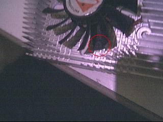

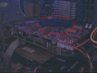

Please Help Ξεκολλησε το ανεμιστηρακι της VGA
Xorxhs
Συνηθως ειναι με ειδικα πλαστικα κουμπακια που κουμπονουν πανω στην πλακετα...
αυτο που λες ειναι πωσ πιανει η ψυκτρα στην καρτα!!το ανεμιστιρακι ειναι συνιθωσ βιδωμενο!
η βιδα κρατει το φαν στην ψυκτρα(3εις συνολικα)!υ ψυκτρα ειναι στερεωμενη πανω στην καρτα με τα κλιπσ που ειπεσ!υπαρχει και ψυκτρα που ποιανει πανο στην καρτα με βιδες(πχ αυτη που εβαλα στην δικια μου)

Ασχετο...Ποποπο...χαμος στις pci σου γινεται.....
το ξερω!αστα να πανε!!εχω συνδεσει συνολικα: SB AYDIGY 2 ZS,PIXELVIEW PLAY TV PRO,MODEM,το φαν της vga ποιανει μια pci,+ το μ@λ@κιστιρι με τις usb!και δεν συμαζευοντε αλλο με τιποτα!
