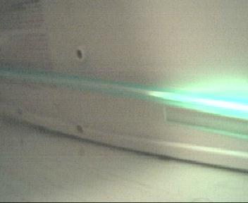

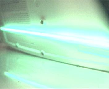

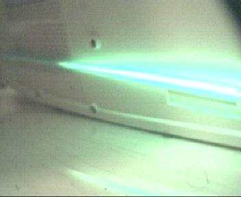

λοιπον εχω εναν controller της vantec απο τον οποιο μπορω να ρυθμιζω 3 φανακια κ στο τεταρτο ποτενσιομετρο συνδεω 2 λαμπες για οn/off/sound activated. λοιπον επειδη οι λαμπες που εχω εχουν πολυ μικρο καλωδιο ειπα να κανω λιγο κοψε/ραψε και να τους μεγαλωσω το καλωδιο.
Λοιπον ενω ειχα μεγαλωσει το καλωδιο στη λαμπα το ειχα μονωσει με μονωτικη και ηταν οκ, το δοκιμαζω ολα καλα. Μετα λεω δε του κανω και ενα sleeving μιας που τα χω τα υλικα και καθονται. Παιρναω λοιπον απο πανω το καλλυμα το δενς στην ακρη με αυτα τα πιαστρακια (δε ξερω πως ακριβως λεγονται) του βαζω και αυτο το θερμοσυστελλομενο στην ακρη για να φαινεται ομορφο, τη συνδεω κ κοντεψα να τη σπασω απο τα νευρα μου διοτι αναβε μεχρι τη μεση...
και σασ ρωταω τι μπορει να φταιει?? πειτε μου γιατι θα τη σπασω τη λαμπα
λεσ να εχει καμια σχεση που τα extra καλωδια ειναι πιο χοντρα?
το λεω γιατι παλιοτερα ειχα ακριβως το ιδιο προβλημα με κατι αλλεσ λαμπες και οταν τους εβγαζα τα εξτρα κ τισ αφηνα οπωσ στην αρχη δλδ αναβαν κανονικα
οταν εναβει μεχρι την μεσι ειναι σιγουρο οτι περνει λιγοτερο ρευμα αποσο χριαζετε!!αν τα καλοδια δεν ακουμπουν καλα τοτε δεν αναβει καθολου!!το λεω απο δικια μου πηρα!δες και τις φοτο!!αναλογα με το ρευμα που περνουν αναβουν και περισσοτερο!
