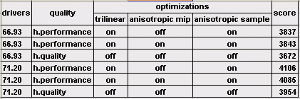

Και εγώ έφτιαξα ένα πινακάκι , αλλά με διαφορετικό mindset.
Όλα τα test σε 16,6 @ 325/700 , fastwrites & sideband addressing enabled , agp aperture 128.

Επειδή με έχει φάει η περιέργεια , υπάρχει κανένας άλλος , με 6800 ξεκλείδωτη , που σε stock clocks να βγάζει 4000-4100 με τους 71.xx ή ~3800 με τους 66.xx ?
Βρε λες να έχω εγώ τελικά "πρόβλημα" ? :017:
Αν και δεν μπορώ να σκεφτώ για ποιον λόγο να μου βγάζει "φουσκωμένο" σκορ.
Ούτε τα backgrounds services (39) δεν έσβησα όσο έφτιαχνα το πινακάκι....

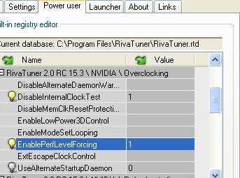

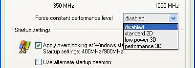

Είχα μια ιδέα που ίσως θέλετε να δοκιμάσετε.
Στο rivatuner 15.3 ενεργοποιήστε στο poweruser την τιμή που φαίνεται (κάντε την '1') και μετά από το system settings του βάλτε "force constant performance level : performance 3D".
Αυτό το κολπάκι μου επέτρεψε να τρέχω το 05 στα 440/960 βγάζοντας το maximum μου.
Χωρίς αυτό , το 05 έτρεχε , αλλά το σκορ έπεφτε μια που η κάρτα δεν ήταν σταθερή.......
