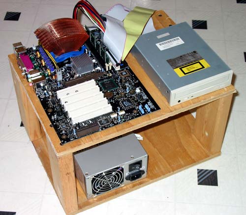

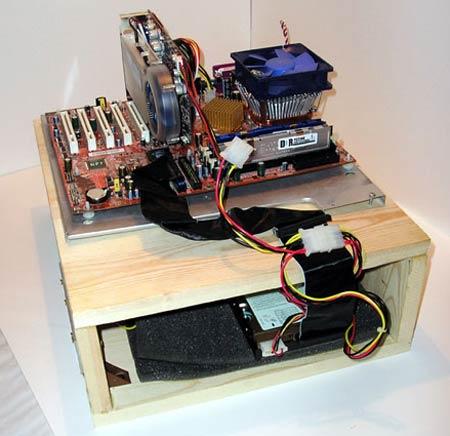

Σερφάροντας για ψύκτρα στο silentpcreview.com έπεσα πάνω σε αυτά.
Greek, πως σου φαίνεται κάτι τέτοιο σαν ιδέα?
Ειδικά στην αριστερή φωτό φαίνεται ότι χρησιμοποιεί την λαμαρίνα που ακουμπά η μητρική από κάποιο κουτί, και στο κάτω μερος της ιδιοκατασκευής, ο σκληρός κάθεται επάνω στο αφρολέξ της συσκευασίας κάποιας μητρικής, αν δεν κάνω λάθος.
Στην δεξιά φωτό, που τα πράγματα είναι λίγο πιο χύμα, πειράζει που η μητρική ακουμπά κατευθείαν στο ξύλο?
