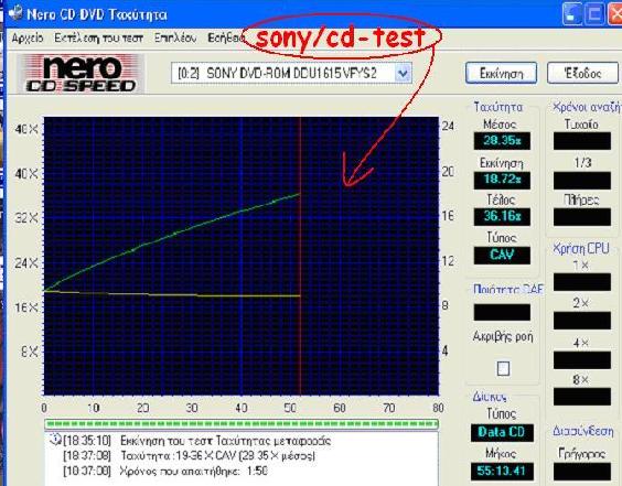

ΤΕΣΤ1 είναι το τεστ (ταχύτητα μεταφοράς) με cd στο sony dvd-rom, ίδιες γραμμές βγήκαν και στο τεστ με cd για το DVD-RW (Toshiba) –καλά δεν είναι?

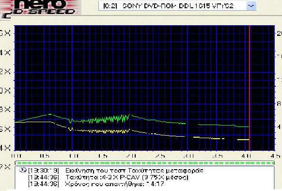

ΤΕΣΤ2 Αυτό το τεστ^ στο Sony DVD-rom έγινε με ένα δισκάκι DVD-r, video mpeg2
Περίπου την ίδια εικόνα πήρα και από το τεστ με το Toshiba (πιο ομαλή γραμμή αλλά με πολλά «δοντάκια» επίσης)

ΥΓ. οι 2 φωτο είναι από δοκιμή την μια με cd στο sony και την άλλη με dvd στο sony. Με τα ίδια ακριβώς δισκάκια έκανα τα αντίστοιχα τεστ και στο Toshiba και πήρα περίπου τα ίδια αποτελέσματα

Το προβλημα σου νομιζω οτι εγκειται στη χαμηλη ταχυτητα μεταφορας δεδομενων οπως φαινεται και στο data transfer test του NCDS. Καταρχην δοκιμασε να δεις αν οι οδηγοι σου βρισκονται σε ΡΙΟ. Περισσοτερες πληροφοριες μπορεις να διαβασεις στο terminology FAQ που ειναι sticky λιγο πιο πανω σε αυτο το forum. Θα πρεπει να τα βαλεις σε DMA mode.
Καλο θα ηταν να μη γραφεις on the fly τουλαχιστον μεχρι να διορθωσεις το προβλημα - ακομα και να μην υπαρχει καποιο προβλημα μια τετοια εγγραφη προυποθετει οτι οι οδηγοι βρισκονται σε διαφορετικο controller.
το ιδιο προβλημα ειχα και εγω καποτε ακριβωσ το ιδιο σιγουρα σε εχει ριξει σε pio.
