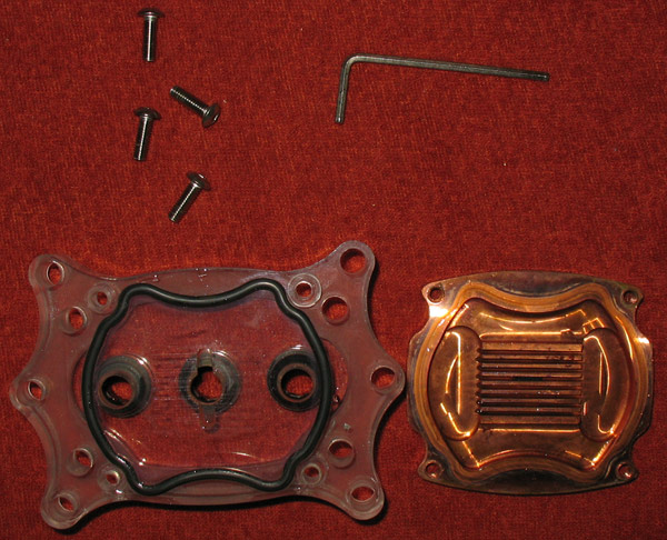

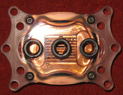

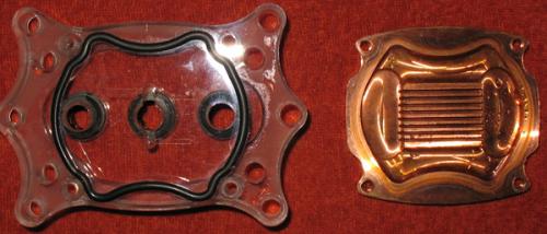

Οσοι ασχολουνται με νερα,πρεπει μια φορα τον χρονο να καθαριζουν τα blocks που εχει το συστημα τους,καθως και την αντλια.Στην συγκεκριμενη περιπτωση σας δειχνω το δικο μου waterblock κλειστο,ανοικτο,και καθαρο!!!.
Δεν ειναι κατι δυσκολο να το κανει καποιος,απλα χρειαζεται λιγη προσοχη στην επανατοποθετηση του o-ring που κανει την στεγανοποιηση.Στην δικη μου περιπτωση υπαρχει οδηγος(οπως και στα περισσοτερα waterblocks)στο σημειο που μπαινει το o-ring και δεν ειχα ποτε προβλημα με διαροες.Στην πρωτη εικονα θα δειτε το waterblock κλειστο.Στην δευτερη αφου εχω ξεβιδωσει τις 4 alen θα το δειτε ανοικτο.Μετα με μια οδοντοβουρτσα και λιγο σαπουνι πλενω τον χαλκο για να καθαρισει απο την βρωμια που εχει αναμεσα στις εσοχες της ψηκτρας.Αν θελετε να την κανετε να λαμπει,μπορειτε να βαλετε και λιγη μαγειρικη σοδα μαζι με το σαπουνι.Μετα πλενετε και το επανω μερος με την οδοντοβουρτσα και λιγο σαπουνι,αφου πρωτα εχετε βγαλει απο επανω το o-ring,με ενα μικρο ισιο κατσαβιδακι(τα πολυ λεπτα που χρησιμοποιουν οι οπτικοι).Καλο ειναι να κοιταξετε προσεκτικα το o-ring για να δειτε αν εχει σημαδια φθορας σε κανενα σημειο και σε αυτη την περιπτωση να το αντικαταστησετε.Αφου κανετε και αυτο,επανατοποθετητε το o-ring βιδωνετε τις βιδες οσπου να πατησει ολη η επιφανεια του μπλοκ και σφιγγετε τις βιδες σταυρωτα,δηλαδη τις απεναντι διαγωνιες οσπου να εφαπτωνται ολες οι πλευρες του block το ιδιο.

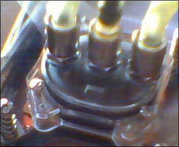

Έχω το Crusader του 11.
εγω τώρα πάνω στο γραφείο έχω ένα βρώμικο μπλόκ και σκεφτόμουν πως να το καθαρίσω
