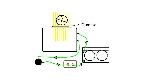

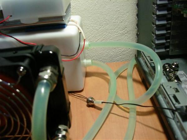

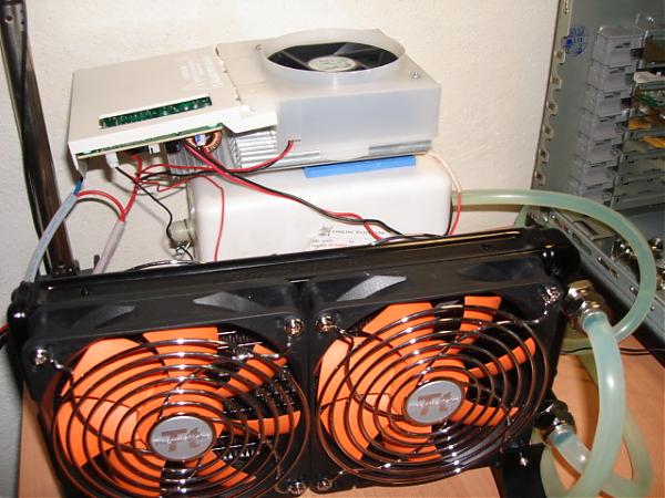

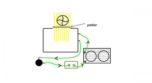

γεια σας παιδιά. μετά απο λίγο καιρό ολοκλήρωσα και εγω την αγορά της υδρόψυξης. οταν λοιπόν την έστηνα μου ήρθε η ιδέα να κρυώσω το νερό μεσα στο κύκλωμα. (όλο αυτό το αναφέρω απλά για να βοηθήσω, μη γνωρίζοντας αν κάποιος το έχει ξανακάνει και χώρις να θέλω να προσβάλω κάποιον). είχα λοιπόν ενα θερμοηλεκτρικό ψύκτη νερου απο τον οποίο έβγαλα το δοχείο και το πρόσθεσα στο κυκλωμα της ψύξης. εδω εχω κάνει μια ελεεινή ζωγραφιά:004: και μερικές φότο. να αναφέρω οτι με σκέτη την υδρόψυξη ειχα idle 38 βαθμους και τώρα 30 και σε full load 47 και τώρα 42. βεβαια το σύστημα αυτό πιστευω οτι έχει πολλές ακομα δυνατότητες γιατι το συγκεκριμένο έχει μικρό peltier και η ψύξη της ζεστής του μέριας δεν είναι πολυ καλή(29 ευρώ απο το μαρινοπουλο). πιστεύω με λιγο μεράκι καποιος μπορέι να φτιάξει αυτοσχέδιο tank με peltier πολυ αποδοτικό. ευχαριστώ
