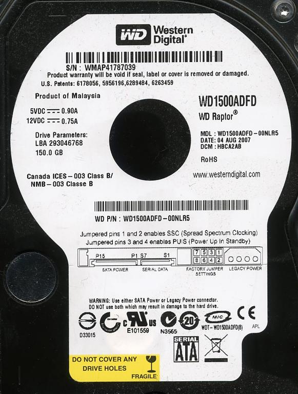

αυτος που σκαναρα πιο πανω ειναι ο ενας απο τους τεσσερις μου, ειναι μονο Sata-1 (150mbs)? Δε βλεπω να δειχνει τιποτε για sata1/2 στα jumper settings ....
Ναι, έχεις δίκιο. Νομίζω υπάρχουν και 150άρηδες Raptors σε SATA2. Δεν είμαι και σίγουρος.

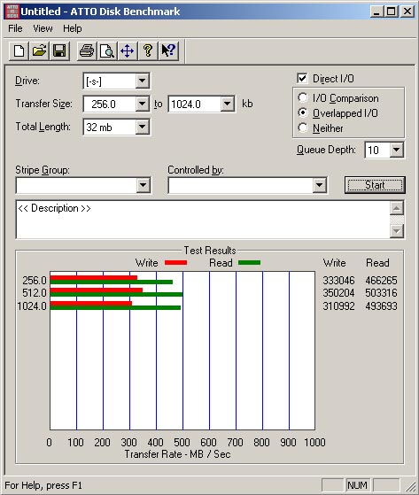

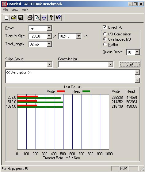

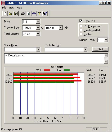

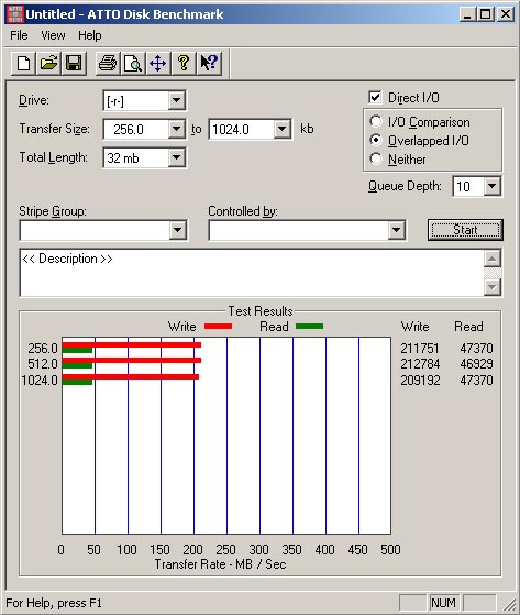

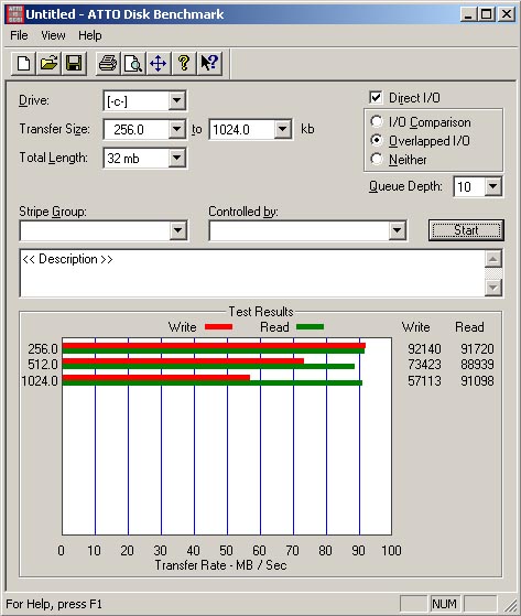

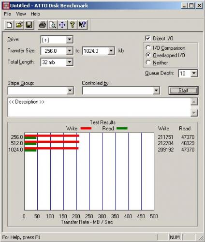

επειδη εχουμε πολυ δουλεια ετρεξα μονο το bench. Δεν ξερω ποτε θα μπορεσω να τα δοκιμασω ολα τα παραπανω.
- O Δισκος ενδιαφεροντος ειναι ο "E" (Raid volume 0 - 560gb)
- O "S" ειναι το αλλο volume απο το ιδιο Raid (Raid volume 1 - 40gb / για swap files)
- Oι "F" & "C" ειναι partitions ενος WD 750 sata2
- O "R" ειναι Ramdisk (4Gb απο 8 gb ram) .......
Με τα νούμερα που σου δίνει εδώ, δε βλέπω κάποιο πρόβλημα... Είναι >2πλάσιο από όσο δίνουν οι δικοί μου με raid 5
