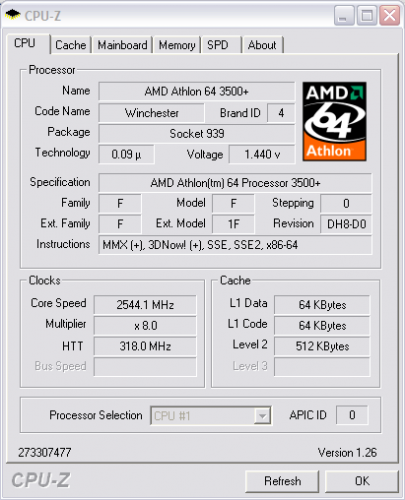

Κανοντας την αποπειρα να ανεβασω τον 3500+ λιγο για να δω τι κανει συναντησα ενα προβλημα το οποιο δεν μπορω να παρακαμψω.
Ξεκινησα το ανεβασμα με τα βολτ που ειχε η cpu default απο bios (1.4v) και ανεβασα λιγο σε 1.45ν μετα τα 2400 οποτε και εφτασα στο μαξιμουμ σταθερο 2544 mhz οπου περναει prime95 αλωβητο.
Για να ανεβω λιγο ακομη εδωσα 1.5ν και διαπιστωσα οτι δεν ξεπερναει τα 1.45ν με τιποτα:wall: :wall: :wall:

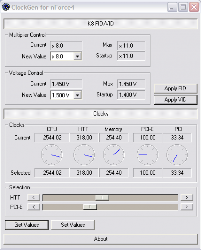

Στο bios εχει τη ρυθμιση fine voltage regulator το οποιο ειναι φυσικα στο enabled και cpu voltage με τιμες εως και 1.75ν.Προσπαθησα και με clockgen και με τιποτα δεν δινει παραπανω ρευμα.Αν δωσω μερικα mhz ακομη περναει το 1ο και 3ο τεστ στο prime αλλα πεταει error στο 2ο στο μισο λεπτο περιπου. :rant: :rant:

Δεν εχει τετοια ενδειξη.Λογικα το enable sto fine volt regulator θα πρεπει να κανει την ιδια δουλεια αλλα που.....
Οτι και να βαλω στο bios το clockgen δειχνει τα ιδια.

Τελικα μετα απο νεο φλας που μολις εκανα και δοκιμες τωρα επικρατει το εξης:
οσα βολτ και να δωσω μεχρι και 1.55 δεν ανεβαινει με τιποτα εχω στανταρ 1.44
οταν δωσω 1.6 τοτε ανεβαινει κανονικα!
Εξηγηση κανεις?
Τα βολτ μαλλον ισχυουν αφου με 1.44 δεν βγαζει prime95 σε μεγαλυτερη συχνοτητα απο την υπαρχουσα και κανει τρελλα στο μπουταρισμα, ενω με 1.6 οχι μονο βγαζει αλλα ανεβαζει κι αλλο χωρις προβληματα.Το κακο ειναι οτι ειμαι με αερα και βλεπω 40 βαθμους idle και πανω απο 50 full load.Να το αφησω 1.6 λετε ή να κατεβω τουλαχιστον μεχρι να ξαναμπει το νερο?
