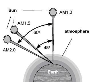

Υπάρχει πουθενά διαθέσιμος κάποιος πίνακας που να απεικονίζει την απόδωση ενοσ Φ/Β στοιχείου σε συνάρτηση με την φωτεινότητα ? Απλά για να καταλάβω πώς συμπεριφέρονται σε μία ''συνεφιασμένη'' (σε εισαγωγικά καθώς είναι πιστεύω απόλυτα υποκειμενικός όρος) μέρα ?
Το συγκεκριμενο θεμα με τις αποδοσεις των φωτοβολταικων ειναι πολυ μπλεξιμο καθως στην αποδοση δεν μπαινει μεσα ο παραγοντας συννεφασμενη μερα, αλλα και η γωνια με την οποια χτυπα ο ηλιος το φωτοβολταικο (αλλη αποδοση το μεσημερι οταν ειναι στις 90μοιρες και αλλη τις υπολοιπες ωρες της ημερας, υπαρχουνε διαφορες "κατα συνθηκη" βαθμονομησεις αποδοσης. π.χ. θα ακουσες για A.M. 1,5 ή 1.0. Αν π.χ ακουσεις αποδοση 15% σε AM 1.5 αναφερεται στο οτι το φωτοβολταικο βγαζει 15% αποδοση οταν ο ηλιος πεφτει σε 45 μοιρες πανω στο πανελ που ειναι μια μεση τιμη ηλιακης εντασης κατα την διαρκεια της ημερας και θεωρειται το ψιλοστανταρ. Αν ακουσεις να λενε αποδοση 20% σε AM 1 το εχουνε μετρησει μονο οταν ο ηλιος ειναι στις 90 μοιρες (haxxorz στο PR rating :p ).
Αυτο που ζητας για την συναρτηση αποδοσης φωτεινοτητας στο δινει το AM. Τωρα αμα συνεφιασει αστα να πανε...
