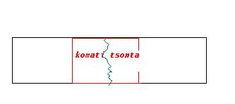

Αν ειναι το σπασιμο σε σημειο που επιτρεπη δοκιμασε με ενα κοματακι αλλο υλικο απο μεσα (εστο και πλαστικο) και βαλτο τσοντα και κολλα τα ολα μαζι...
Με κολλα 2 συστατικων και καλο στεγνωμα (τουλαχιστον 24 ωρες)
Αν ειναι κομενο απο τη ριζα......τοτε δυσκολα....
Εκτος αν κανεις καμια πατεντα με νεο αφτι και πριτσινια...

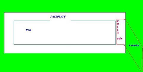

Λοιπον σκεφτικα πατεντα να δοκιμασεις....
Βρες ενα λαμακι (σχετικα μαλακο να λιγιζει)
Αν δεν εχεις τοτε πιστευω 2 λαμακια απο pci slot μας κανουν (ναι αυτα που μια ζωη μας περισευουν)
Θα τα κοψεις σε μηκος να ειναι λιγο πιο κοντα απο το κανονικο αφτακι δηλαδι να μι καλυπτουν της τρυπες...
Ειδα οτι το faceplate tou areogate στο πισω μερος του εχει κενο απο την PCB αρα χωραει να κολληθει εκει το λαμακι μας.
Θα κολληθει με κολλα διπλη και θα το αφισεις να στεγνωσει καλα (μια μερα).
Την αλλη μερα θα κολλησεις επανω σε αυτο το σπασμενο αφτακι ΑΚΡΙΒΟΣ εκει που ηταν η αρχικη του θεση αλλιος δεν θα ειναι ενταξει οι τρυπες με το απεναντι αφτι..
Σου εκανα ενα προχειρο σχεδιο με μονο λαμακι να καταλαβεις τη φιλοσοφια μου...
