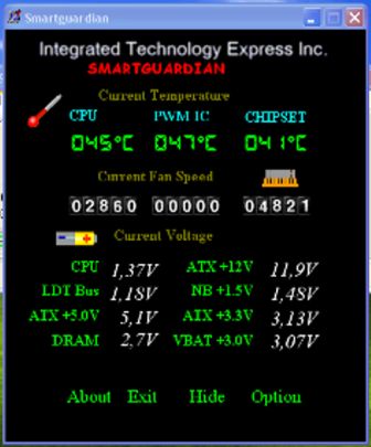

ευχαριστω που ξεκλειδωθηκε το θεμα:) τωρα για πειτε μου ειναι καλες αυτες οι τασης ρευνατος που με δειχνει το διαγνωστικο η να παρω ενα πιο ισχυρο τροφοδοτικο?ευχαριστω
Μια χαρα εισαι:T:
Αν εχεις πολυμετρο, καλου κακου
μετρησε και τις τασεις σου απο εκει
για σιγουρα συμπερασματα.

δεν εχω πολυμετρο,αλλα επειδη το συστημα μου καταναλωνει πολλα V ελεγα μηπως εχει προβλημα.Σε ευχαριστω
εγω παντος προτινο να πας σε ενα 620 enermax liberty
που ειναι για sli και εχεις και ανεσυ σε ολα τα αλλα
εγω αυτο θα εκαννα στην θεση σου....
Aπο τη στιγμη που τον καλυπτει το OCZ δεν
βλεπω το λογο να το αλλαξει.
Αλλωστε το Liberty 620w ειναι λιγο τσιμπημενο
στη τιμη του.
