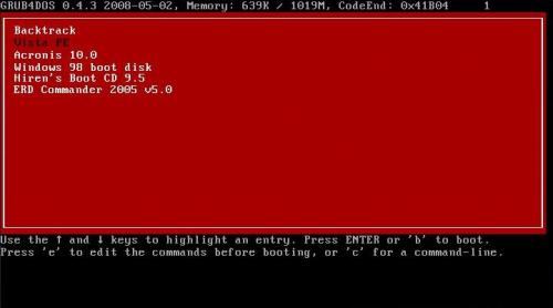

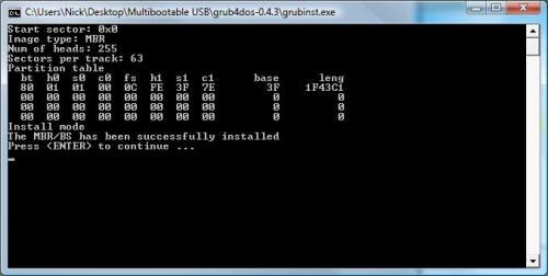

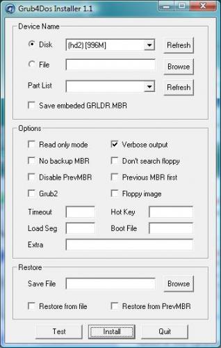

NickL Δημοσιεύτηκε Φεβρουάριος 20, 2009 #1 Δημοσιεύτηκε Φεβρουάριος 20, 2009 Λοιπόν ο παρακάτω οδηγός απευθύνεται σε όσους θέλουν να κάνουν το flashακι τους λίγο χρήσιμο. Σκοπός μας είναι να το κάνουμε multibootable έτσι ώστε να μπορούμε να ξεκινάμε διάφορα διαγνωστικά εργαλεία μέσα από κάποιο μενού. 1. Για αρχή κατεβάζουμε το παρακάτω rar που περιέχει ότι χρειαζόμαστε. Multibootable.rar 2. Αφού τα κάνουμε extract ανοίγουμε τον φάκελο grub4dos-0.4.3 και εκτελούμε το grubinst_gui.exe [ATTACH]4977[/ATTACH] 3. Επιλέγουμε το flashάκι στο disk, το Don't search floppy και το verbose output αν θέλουμε να δούμε έξτρα πληροφορίες και στη συνέχεια πατάμε το install. Αν όλα πάνε καλά θα δούμε το παρακάτω παράθυρο. [ATTACH]4978[/ATTACH] Αν σας βγάλει κάποιο σφάλμα δοκιμάστε στο grubinst_gui στο πεδίο extra να γράψετε το παρακάτω: --skip-mbr-test Έχοντας τώρα εγκαταστήσει στο mbr του φλασακίου το grub4dos μπορούμε να προχωρήσουμε στη δημιουργία μενού για το boot. 4. Στη συνέχεια μέσα μέσα από τον φάκελο multibootable αντιγράφουμε το αρχείο grldr μέσα στο flashaki μας. 5. Επίσης μέσα στο multibootable υπάρχει ένα αρχείο menu.lst το οποίο μπορείτε να το κάνετε edit με το notepad. Αυτό περιέχει το μενού που θα βλέπουμε κάθε φορά που θα κάνουμε boot από το φλασάκι και θα πρέπει να βρίσκεται στο root του. Όταν το ανοίξετε θα καταλάβετε πάνω κάτω πως λειτουργεί. Ουσιαστικά είμαστε έτοιμοι. Το μόνο που μένει είναι να περάσουμε τα αντίστοιχα images από τα προγράμματα που θέλουμε. Σχετικά με αυτά που έχω εγώ θα σας πω δύο λόγια γιατί δε μπορούν όλα να ξεκινάνε από το iso. Στη δική μου περίπτωση έχω φτιάξει έναν φάκελο images όπου έχω πετάξει τα iso που θέλω και μπορούν να μπουτάρουν. Όπως θα καταλάβετε από το menu.lst εκεί μέσα έχω το Acronis, Vista PE, Hiren's, memtest και δισκέτα windows 98 (η οποία είναι σχεδόν άχρηστη ). Αυτά ξεκινάνε κατευθείαν από το image τους, το backtrack όμως όπως και το erd commander θέλουν extract τους φακέλους τους. Για το backtrack βάζετε τους φακέλους ΒΤ3 και ΒΟΟΤ χύμα στο φλασάκι. Για το erd θέλει κι άλλα κόλπα. Όποιος το χρειαστεί θα κάνω κι άλλο ένα how to και για αυτό. Αν όλα πάνε καλά θα δούμε τη παρακάτω εικόνα όταν κάνουμε boot από το usb μας και θα είμαστε ευτυχισμένοι. [ATTACH]4979[/ATTACH]

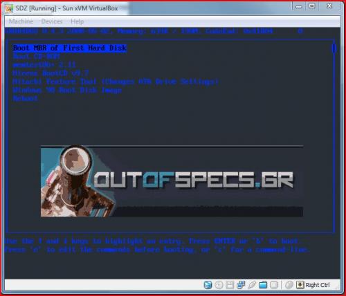

GeorgeVasil Φεβρουάριος 21, 2009 #12 Φεβρουάριος 21, 2009 Έτοιμο και το δικό μου.:respect: [ATTACH]5011[/ATTACH] O ποιο λεπτομερής Guide είναι εδώ: http://diddy.boot-land.net/grub4dos/Grub4dos.htm default 0timeout 10splashimage=(hd0,0)/Images/splash.xpm.gzforeground=0033FFbackground=FF3300 title Boot MBR of First Hard Diskmap (hd1) (hd0)root (hd1,0)chainloader (hd1)+1rootnoverify (hd1) title Boot CD-ROMcdrom --initmap --hookchainloader (cd0)rootnoverify (cd0) title memtest86+ 2.11map (hd0,0)/Images/memtest86/memtest86.iso (hd32)map --hookroot (hd32)chainloader (hd32)boottitle Hirens BootCD v9.7map (hd0,0)/Images/Hirens/Hirens.iso (hd32)map --hookroot (hd32)chainloader (hd32)boottitle Hitachi Feature Tool (Changes ATA Drive Settings)map (hd0,0)/Images/HFT/ftool_207.iso (hd32)map --hookchainloader (hd32)boottitle Windows 98 Boot Disk Imagemap (hd0,0)/Images/Win98/win98.ima (fd0)map --hookchainloader (fd0)+1rootnoverify (fd0)map --floppies=1 title Rebootreboot [ATTACH]5012[/ATTACH] Το Boot MBR of First Hard Disk και το Hirens BootCD v9.7 δεν παιζουν ακομα. Θελουν λιγο ψαξιμο.
orion Φεβρουάριος 21, 2009 #13 Φεβρουάριος 21, 2009 GeorgeVasil έγραψε: Έτοιμο και το δικό μου.:respect:Το Boot MBR of First Hard Disk και το Hirens BootCD v9.7 δεν παιζουν ακομα. Θελουν λιγο ψαξιμο. Δοκιμασε αυτο title find and load NTLDR of Windows NT/2K/XPfallback 1find --set-root /ntldrchainloader /ntldrsavedefault --wait=2

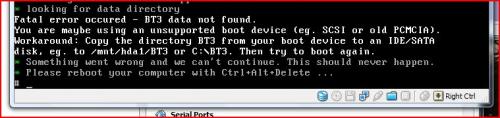

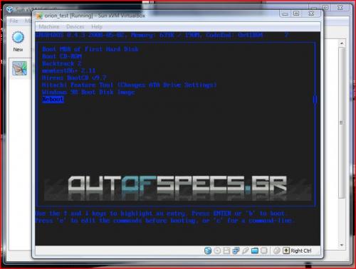

GeorgeVasil Φεβρουάριος 21, 2009 #14 Φεβρουάριος 21, 2009 Παραγγελιά για τον Άγγελο..New Logo.. [ATTACH]5015[/ATTACH] [ATTACH]5016[/ATTACH] TO Hirens 9.7 εχει πρόβλημα με το Grub4dos. Χωρίς αυτό (σκετο boot-αρει οκ). Το Backtrack μου βγαζει αυτο: [ATTACH]5017[/ATTACH]
orion Φεβρουάριος 21, 2009 #15 Φεβρουάριος 21, 2009 backtrack πεζει και αυτο thanks to nikol παρε και το δικο μου menu color black/cyan yellow/cyandefault 0timeout 20splashimage=(hd0,0)/splash.xpm.gztitle 1.ERD Commander 2005 v5.0find --set-root /minint/setupldr.binchainloader /minint/setupldr.bintitle 2.memtest86+ 2.11map (hd0,0)/isos/memtest86.iso (hd32)map --hookroot (hd32)chainloader (hd32)boottitle 3.Windows 98 Boot Disk Imagemap (hd0,0)/isos/Windows98.img (fd0)map --hookchainloader (fd0)+1rootnoverify (fd0)map --floppies=1 title 4.Parted Magic 3.5kernel /pmagic/bzImage noapic root=/dev/ram0 init=/linuxrc keymap=us liveusb vga=791 sleep=0 quiet xvesatmpfs_size=350M ramdisk_size=25000 directory=/initrd /pmagic/initrdtitle 5.UBCD 4.11find -–set-root /isos/ubcd411.isomap /isos/ubcd411.iso (hd32)map –hookroot (hd32)chainloader (hd32) title 6.Hirens BootCD v9.5map (hd0,0)/isos/Hirens9.5.iso (hd32)map --hookroot (hd32)chainloader (hd32)title 7.Acronis True Image Home 2009 (Rescue Media)map (hd0,0)/isos/acronis.iso (hd32)map --hookroot (hd32)chainloader (hd32)boottitle 8.Acronis Echo Server (Rescue Media)map (hd0,0)/isos/acronis-echo.iso (hd32)map --hookroot (hd32)chainloader (hd32)boottitle 9.Vista Recovery Diskfind --set-root --ignore-floppies /isos/vistaresc32.isomap /isos/vistaresc32.iso (hd32)map --hookchainloader (hd32)boottitle 10.Boot MBR of First Hard Disk (May not work)map (hd1) (hd0)root (hd1,0)chainloader (hd1)+1rootnoverify (hd1) title 11.Boot CD-ROMcdrom --initmap --hookchainloader (cd0)rootnoverify (cd0) title Rebootreboot
NickL Φεβρουάριος 22, 2009 Author #16 Φεβρουάριος 22, 2009 Ωραία database θα κάνουμε παίδες! Μπράβο! GV τι error σου βγάζει το erd? Για το backtrack βεβαιώσου ότι είναι και οι δύο φάκελοι BOOT και ΒΤ3 στο root απ' το φλασάκι και δοκίμασε επίσης να βγάλεις από τα attributes τα read only και τα σχετικά. Για την ιστορία πάντως και μένα μου το πετούσε αυτό το μήνυμα στο άσχετο. Στο reboot φόρτωνε κανονικά.

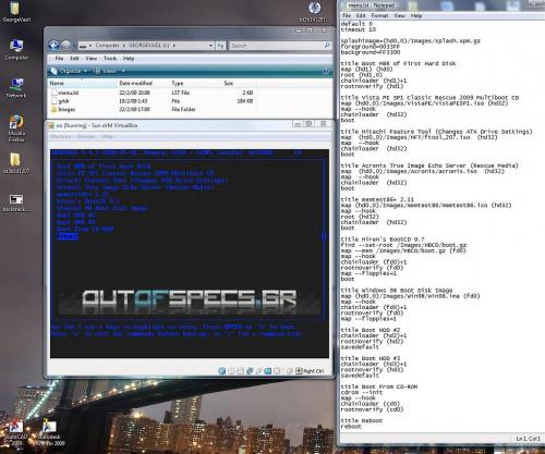

GeorgeVasil Φεβρουάριος 22, 2009 #18 Φεβρουάριος 22, 2009 Έτοιμο και το Hiren's 9.7. Κάντε Extract το ISO του και είστε έτοιμοι. [ATTACH]5019[/ATTACH] Και αν δεν θελετε να ειναι χυμα ολα στο Root απο το USB: title Hiren's BootCD 9.7find --set-root /Images/HBCD/boot.gzmap --mem /Images/HBCD/boot.gz (fd0)map --hookchainloader (fd0)+1rootnoverify (fd0)map --floppies=1boot Όπου Images ο Folder που θέλετε να είναι μέσα. Θα την ψαξω και για το UBCD και θα ξανα ποσταρω. banana

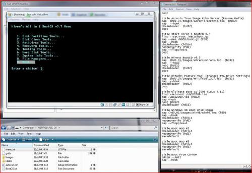

GeorgeVasil Φεβρουάριος 22, 2009 #19 Φεβρουάριος 22, 2009 Λοιπον το Βacktrack δεν μπορώ να το κάνω να τρέξει..δοκιμασα και αρχεια απο αλλο ISO αλλα @@... Δοκιμασα και αυτο με το Read Only αφενως μεν δεν παιζει παλι ,αλλα δεν φευγει και το Read Only δε.. Μαλλον φταιει που εχω το Stick NTFS. To UBCD δεν γινεται να παιξει..θελει να μετατρεψεις τα μενου του απο Iso/Syslinux σε grub4dos...αυτο γινετε ευκολα αλλα μετα δεν παιζει παλι.. Λενε οτι η καινούργια Ver (5) Final θα υποστηρίζει Grub4dos.. Ενα Update απο έμενα: [ATTACH]5020[/ATTACH] Και το Menu List.. [ATTACH]5021[/ATTACH]
