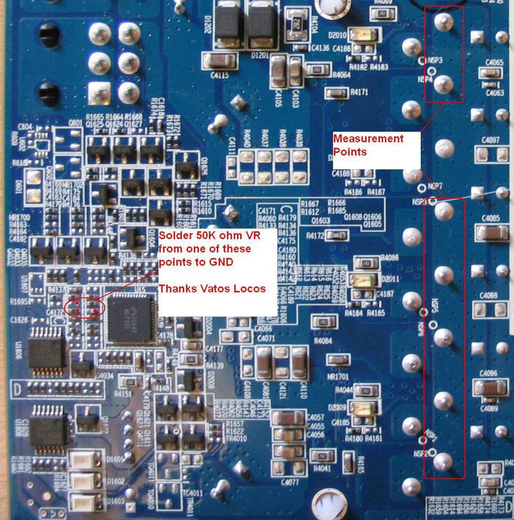

Sapphire 4870 512Mb Vmod ( non reference pcb )
οκ μιας και δεν μπορούσα να βρω το mod στο Xs γιατί ένας τύπος που το έκανα δεν το έκανε σωστά και έλεγε οτι δούλευε κιόλας :p ορίστε για τον πυρήνα

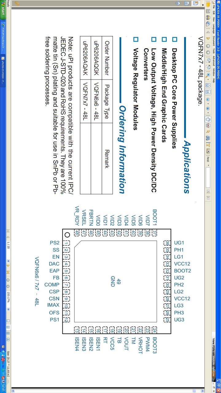

όταν ανακαλύψω και VDDQ και VDDC Θα τα ποστάρω και αυτά αν τα χρειάζεται κανένας
η photo με το datasheet έφαγα όλο το google και τελικά βρήκα ss και όχι το ίδιο το datasheet
[ATTACH]5098[/ATTACH]
η photo του syl από το Xs γιατί εγώ δεν μπορώ να βγάλω τόσο καλή photo αντί για 50κ κάνει και 20άρι αλλά τα δίνει λίγο πιο απότομα
[ATTACH]5099[/ATTACH]
η δική μου δεν πάει βήμα 880Mhz @ 1.5 Vgpu :nare banana οπότε ποντάκια αν μας δώσει ο Gv μόνο banana
