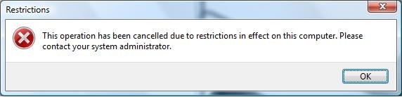

Απο χθες το pc μου αρχισε ξαφνικα να πεταει το ακολουθο κουλο μηνυμα οποτε παω να κλεισω εναν φακελο ειτε το control panel. Στα προγραμματα δεν το πεταει, κλεινουν κανονικα.
[ATTACH]5271[/ATTACH]
1) Εκανα scan με τον Kaspersky και δεν βρηκα τπτ.
2) Googlαροντας βρηκα αυτό αλλα δεν ειχε αποτελεσμα. Εψαξα και στο ...\windows components\Windows Explorer αλλα παλι τπτ..
Βοηθεια κανεις?
Vista Ultimate x64 με το συστημα της υπογραφης

SOLVED
Στον IE:
tools -> advanced -> reset -> στην καρτελα που ανοιγει παλι reset για επιβεβαιωση
Αυτο που δεν μπορω να καταλαβω ειναι πως πειραχθηκαν αυτες οι ρυομισεις, αλλα τελος καλο, ολα καλα!
