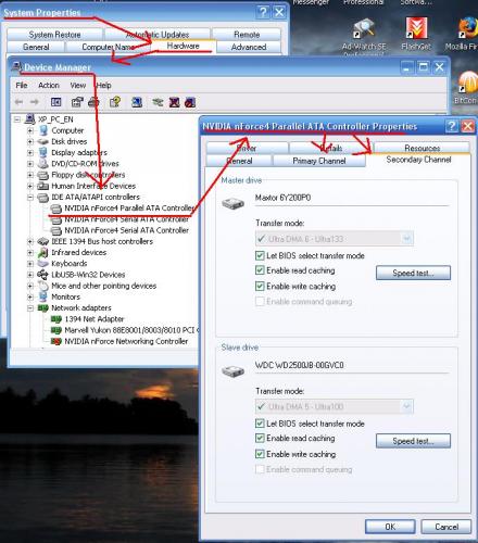

Για το DMA
Ιδιοτητες Συστηματος/Υλικο/Διαχειριση συσκευων/Ελεγκτες IDE ATA/ATAPI/Ιδιοτητες/
Δες και την εικονα.

@Frost :Γιατι ειναι διαφορετικα τα παραθυρα μας εκει στις ρυθμισεις του DMA?????? :unsure:
Αρχική απάντηση από $George Vasil$
Χρησιμοποιώ τους drivers της Nvidia, δες τον τίτλο του παραθύρου αυτού :)
και πως απενεργοποιώ το DMA ?
Ξετσεκάρω το let BIOS?
θυμαμαι παλιά αλλιώς μου το έβγαζε.
Αν έχεις nforce (εκεί ξετσεκάρεις το "let bios") έτσι θα στο βγάλει αλλιώς έτσι όπως δείχνει ο $George Vasil$ όπου απλά θα αλαλάξεις από το πεδίο.
