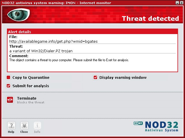

παιδες κατι τρεχει με τον Mozila μου μαλλον γιατι οποτε μπαινο μεσα στο νετ μου πεταει μια ασχετη διευθυνση
http://d.mettere.net/a412/a571.php?m=0&b=779&c=4 probably a variant of Win32/Dialer trojan
και τρελενομαι και δεν ξερο τι να κανω... εχο το nod32 με firewall απο το router και απο το pc δεν εχω επισκευθει τη συγκεκριμενη διευθυνση και οταν πηγα να δω τι ειναι παει να μου κανει dl ενα exe αρχειο ποσ να τιν μπλοκαρω πειτε καμια ιδεα. Εχω βαλει το nod το Peer guardian το ad-aware το spybot το pest patrol και δεν βρηκαν τιποτα... πειτε μου καμια ιδεα στερεψα.. :(

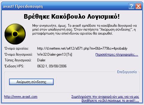

Κάτι σαν το παρακάτω?
Αν ναι, τότε είσαι ΟΚ. Απλά το μπλοκάρει το NOD και σε ενημερώνει.

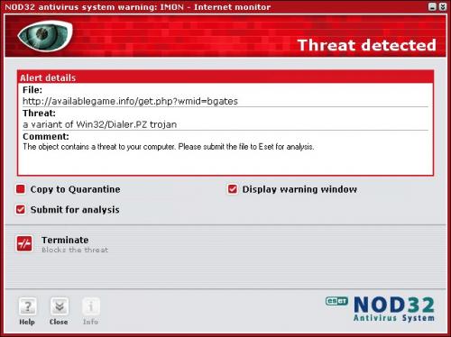

Eμενα μου βγαζει εδω και δυο μερες το NOD32 το παρακατω μηνυμα.Το Αd-Aware SE και το Spybot,ενημερωμενα και τα δυο,δεν βρισκουν τιποτα.Πως γινετε να αφαιρεσω το Dialer?
Φίλος αυτό σημαίνει ότι εμποδίστηκε το αρχείο πριν μπει στο PC σου. Αν στο βγάζει στο ίδιο site απέφυγέ το, αν στο βγάζει παντού κάνε ένα full scan με τα πάντα :p
Tο προβλημα ειναι οτι εμφανιζεται το μηνυμα καθε 10 λεπτα .
Μαλλον πρεπει να ειναι το 20:O20 - Winlogon Notify: winjjq32 - C:\WINDOWS\SYSTEM32\winjjq32.dll,αλλα δεν ειμαι σιγουρος.Να το σβησω?
