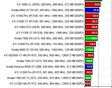

αν μπορεσει καποιος ας μου πει 2 κουβεντες για τα ramdac και τα shaders ,ROPs , memmory interface Που δεν τα ξερω
τα ανεφερε ο στεφανος αλλα δεν ξερω τι να κοιταω και πως πανε
Επισης.., στις μεγαλες αναλυσεις δειχνουν οι "καλες" καρτες την αξια τους, και εκει παιζει ρολο και η μνημη και ο memory controller.
γενικα ας πουμε μια 6800gt μια χαρα θα ηταν σε σχεση με απλες 8400 8500
και μια 7950 θα ισοπεδωνε ανετα μια 8600 απλη ή εστω και gt
χαλαρα ναι. ακομα και η 8600gts τρωει σκονη απο μια 7950gt.
εψαχνα ενα λινκ στο tomshardware αλλα δεν ειχα βρει κατι
Στο γραψαμε απο πανω..:tomato::innocent:
Εδω θελει πολυ διαβασμα.
Παρε μια ιδεα απο εδω..http://www.hardocp.com/article.html?art=MTM0MSwsLGhlbnRodXNpYXN0
Και παλι δεν μπορεις να συγκρινεις sp της μιας καρτας με μια αλλη ευκολα. Τα nm, το ΑSIC design, to thermal envelope, power παιζουν και αυτα το ρολο τους.
Οι πιο παλιες καρτες δεν εχουν stream procs, ειχαν shaders (pixel + vertex). Οι stream νομιζω μπορουν να κανουν απο ολα..
σκαθαρι εγω το ειδα το εργο με "αναναθμιση" απο 6800gt σε 7600gs ....
η μια ειχε αγοραστει κοντα 200 μεταχειρισμενη και η δευτερη 70 καινουργια.
το ψιλιαζομουνα ,το διαβαζα ...αλλα με ετρωγε και τελικα ειδα οτι μαλλον υποβαθμιση ηταν
αφου με τα frames ειδα μικρη πτωση στα παιχνιδια που παιζω(wow κυριως)
ακομα η 6800 εδινε γενικα αερα στο pc εβλεπα αμεσοτητα στο οτιδηποτε καλυτερη απο αυτη που εχω τωρα,ισως λογω πιο ισχυρων timmings παντου.
το μονο θετικο ηταν η μειωση του θορυβου αφου η 6800 εκανε πανικους ενω η 7600 ειναι fanless.
γενικα οι περσυνες και προπερσινες ναυαρχιδες εχουν πολυ ψωμι ακομα οπως ειπωθηκε
μεσα εχω ενα παλιο barton με μια 5900gt.πανακριβη καρτα κτηνος πριν αρκετα χρονια.
δεν εχει να ζηλεψει πολλα πιστεψε με.μονο με τα νεα παιχνιδια κολωνει
