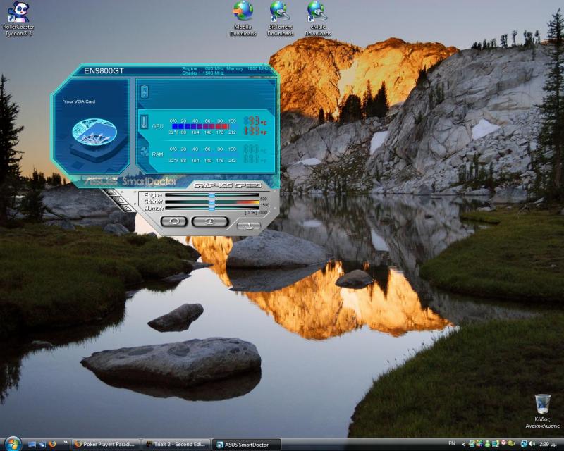

Για κοιταξτε την εικονα τι μου εδειξε σημερα μετα απο ενα παιχνιδι...
Το οποιο λεγετε Trials 2.
ομως ξερω οτι στα 100 πρεπει να αρχιζω να ανησυχω.. και επαιξα ενα game
που συνολο με το ζορυ ειναι 100mb αλλα ειναι 3D και μ πηγε 95? :S :S
Δηλαδη αν παιξω κανα Crysis κλπ δεν θα πρεπει να φοβαμαι?...
Α για πες μου λιγακι σε παρακαλω, στο smart doctor τι ρυθμιση να του κανω για το ανεμηστηρακι και το overheat Protection Κλπ κλπ.. Την δικια σ ρυθμιση αν μου πεις
θα ειναι οκ πιστευω ;)
εχεις βαλει το χερι σου πανω σε 90 βαθμους!!!!!! αστα να πανε
πηγαινε παρε μια καλυτερη ψυκτρα aftermarket πχ ζαλμαν vf 1000 να ησυχασης απο θερμοκρασια [παραπανω απο 60 δεν εχω δει στην υπογραφη μου και με πολυ βαρια παιχνιδια ] και να σε φυγει το αγχος
Λογικά κάνει, αλλά να ξέρεις ότι αν δεν μειώσεις τα volt των fans της duorb, ακούγεται αρκετά! Καλύτερα πάρε αυτήν που προτείνει ο dante80 ;)
