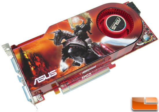

Καλησπερα σε ολους εχω την παρακατω καρτα post-2093-1414343589,5786_thumb.jpg
και οι θερμοκρασιες της σε idle κατασταση ειναι στους 91c το καπακι ανοιχτο και με 2 ανεμιστηρες το κουτι μεσα(ο ανεμηστηρας της καρτας δουλευει κανονικα).
Η καρτα δουλευει κανονικα δεν εχει δημιουργησει καποιο προβλημα απλα μου φανηκαν πολυ ανεβασμενες οι τιμες στην θερμοκρασια.

Καλησπερα σε ολους εχω την παρακατω καρτα [ATTACH=CONFIG]10374[/ATTACH]

Να αλλαξεις παστα ASAP..και να καθαρισεις το ανεμιστιρακι/ψυκτρα.
91 idle ειναι παρα πολλα.
Επρεπε να εισαι στους ~50.

Τελικα ειχε τοσο σκονη που δεν περναγε καθολου αερας και γιαυτο τοσο υψηλες θερμοκρασιες. Με τον πληρη καθαρισμο της καρτας απο την σκονη και αλαγη παστας η καρτα σε idle κατασταση πλεον δουλευει απο 58c-61c.
Σας ευχαριστω πολυ ολους
