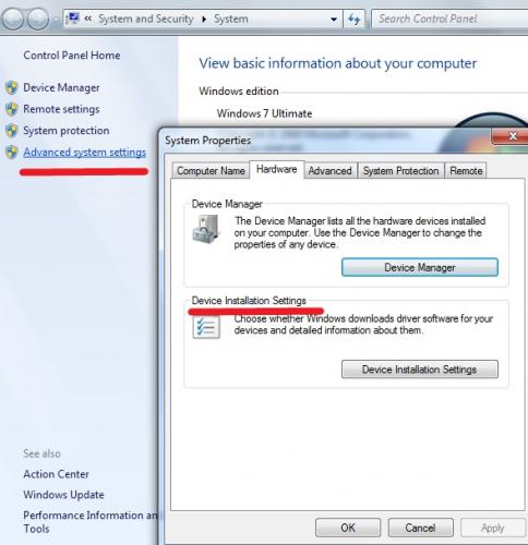

greekfragma Μάϊος 27, 2009 #2 Μάϊος 27, 2009 ενώ έχεις αναμμένο το bluetooth κάνε κατάργηση εγκατάστασης και ταυτόχρονα διαγραφή του driver (σε Vista).στις ρυθμίσεις για προχωρημένους πας στο ΤΑΒ που αφορά το τι να κάνει στην περίπτωση driver νέων συσκευών και επιλέγεις (καμία ενέργεια).με το που το σβήσει restart το laptop και ξαναπερνάς τον driver που έχει στο cd του laptop αν είχε αλλιώς μια βόλτα από δωhttp://drivers.softpedia.com/progDownload/Acer-Aspire-5920-Bluetooth-Driver-Download-36694.html

nikolasr200 Μάϊος 27, 2009 Author #8 Μάϊος 27, 2009 να προσέσω και κάτι ακόμα, στην εικόνα που έχεις επισυνάψει, εκεί που το κουμπί λέει device installation settings σε μένα λέει "ρυθμίσεις windows update" εννοεί να μη κάνει έλεγχο για driver γενικά ή μόνο στο ιντερνετ? γιατί και πάλι άνοιξε popup που έλεγε ότι γινετι εγκατάσταση και βρέθηκε νέα συσκευή και μπλα μπλα
greekfragma Μάϊος 27, 2009 #9 Μάϊος 27, 2009 θα βάλεις την επιλογή να μην κάνει καθόλου επιλογή driver και να τον διαλέγεις μόνος σου.
nikolasr200 Μάϊος 27, 2009 Author #10 Μάϊος 27, 2009 δίνει 3 επιλογές, αν θυμάμαι καλά, η πρώτη είναι να ψάξει για το καλύτερο πρόγραμμα (προτείνεται) στη συνέχεια, να ερωτηθώ αργότερα(?) και η τρίτη να μην κάνει τίποτα και να παραμείνει ανενεργή η συσκευή μέχρι να εγκατασταθεί πρόγραμμα οδήγησης..υποθέτω εννοείς την τελευταία..το είχα δοκιμάσει και αυτό, και απλά δεν έκανε εγκατάσταση drivers και παρέμεινε το error όπως είχε έκανα μια επαναφορά συστήματος, όπου είδα ότι είχε προηγηθεί και ένα πακέτο, windows update..ξεκίνησε μετά την επαναφορά κανονικά χωρίς μηνύματα για peripheral κλπ, αλλά κάτι μου λέει ότι με το που ξανακάνει install το πακέτο, θα ξαναεμφανιστεί το πρόβλημα..!! στο θέμα απεγκατάστασης των drivers εννοούσες αυτό που έκανα, ή θα πρεπε να είχα σβήσει και κάποιο φάκελο χειροκίνητα!? όπως και να'χει ευχαριστώ για τη βοήθεια!!!! :D
