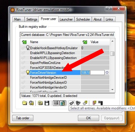

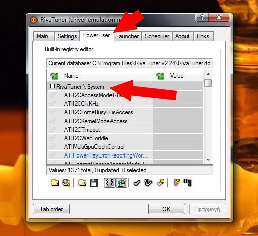

Μήπως αν πήγαινες στην καρτέλα Power User, εκεί που λέει Riva Tuner /System και έβαζες στο ForceDriverVersion το αριθμό του driver (με διπλό κλικ) να λυνόταν το πρόβλημα σου.

Δυστηχως δεν πετυχε τιποτα απο τα 2 που μου προτεινατε. Δοκιμασα στο rivatuner 2.24 με drivers 186.18
Παιδια διορθωνω. Βλεπω τη καρτελα για τα tweeks των clocks, απλα εξακολουθει να μην αναγνωριζει τους drivers.:hmm:
